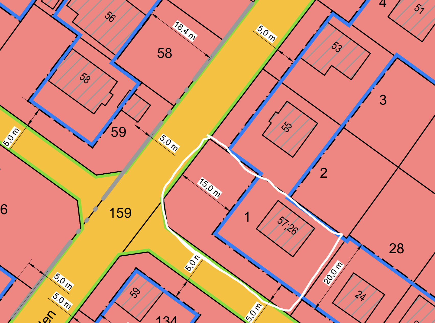

    Hallo miteinander,
    wir waren kurz davor ein Grundstück in Brandenburg zu kaufen, das laut öffentlichen Akten und Auskunft der Verkäufer keinen Bebauungsplan hat. Die Gemeinde hatte auch dem Makler versichert, dass es dies nicht gibt und geben wird (wer hier lügt, wissen wir nicht).
    Stellt sich natürlich kurz vor Notartermin heraus: es gibt einen, und zwar ab Dezember 2024, bekannt ist der aber schon in der Gemeinde seit 1.5 Jahren, nur noch nicht öffentlich einsehbar bis eben demnächst…
    Nun vermindert sich natürlich der Grundstückswert für uns - und wir fragen uns, wie erfolgreich sind solche Ausnahme Anträge per Architekt? Wir machen es sowieso wenn dann nur über den Architekten. Es gibt definitiv nicht nur ästhetische Gründe, zb die andere bebaubare Hälfte ist „tiefer“ am Hang und Hochwasser gefährdet, weil es auch eine Mulde bildet, wie ein Teich, und das Gebiet eine leichte Hochwassergefahr hat.
    Dazu muss ich sagen, ich hab solche sehr beschränkenden und willkürlichen Baugrenzen noch nie gesehen.
    Ist das alles rausgeschmissenes Geld und wir sollten einfach vom Kauf abspringen, weil die Chance für die Ausnahmen zu gering ist? Wir haben keine Ahnung und dachten, wir fragen einfach mal, da unser Architekt auch noch 2 Wochen im Urlaub ist und wir NICHT beim Bauamt nachfragen wollen als Laien und uns so etwas verbauen.
    Bin über jeden Kommentar dankbar!

    Wenn so ein B-Plan einmal beschlossen wurde ... dann wird jede Änderung 'sportlich'. Weil: ein solcher "Verhinderungs-B-Plan" stellt das Interesse der Gemeinde'vertreter' dar - also das, was DIE eben dort nicht gebaut haben wollen.
    Mit einem Normenkontrollverfahren kann man solche Verhinderungs-Baupläne manchmal einfangen, muss man aber sehr gut begründen können: "vorsätzlicher Verwaltungsschaden" etc. ... Und daran verdienen dann nur die Anwälte. (Nichts gegen Anwälte an sich, ABER ...)
    ... Also ich würde ein 'schöneres' Grundstück suchen.

    Welche andere Hälfte?
    Was wolltet Ihr denn bauen?
    Naja, das ist schon sehr darauf achtend, dass es sehr viel Freifläche gibt. So wie Ihr auf Ästhetik beim Haus wert legt, legt die Gemeinde wert auf Ästhetik beim Strassenverlauf. Der Gesamteindruck kann ja nur gewinnen. Die eingezeichneten Häuser sind Bestand? Passt doch.
    Ein BPlan besteht aus einer Zeichnung, einer Legende und einer textlichen Festsetzung. Nur gemeinsam wird es zum Bebauungsplan.
