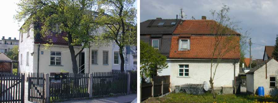

    Hallo Zusammen,
    wir möchten uns ein altes Haus, eine DHH aus dem Jahre 1928 kaufen. Ich würde gerne mal ein paar Stimmen hören, die uns bei der Frage weiter helfen ob abreißen oder sanieren. Es muss alles gemacht werden, vom Keller bis zum First. Und wenn's fertig ist soll es genau so aussehen wie jetzt, nur eben innen und außen neu sein. Was spricht für abreißen und komplett neu aufbauen, was für eine Sanierung?
    Ich freue mich über Eure Beiträge und Tipps

    Da müsste man ja den Bestand kennen....

    Genau das, obwohl auf den Bildern schaut's doch garnicht so schlimm aus.

    Schon allein die Tatsache, daß es eine DHH ist, spricht wohl für Sanierung.

    genau Jonny so schlimm schaut das gar nicht aus (!)
    dennoch erstmal die Frage iss das direkt in München wenn "ja"
    dann muss die LBK den Abriss samt Wiederaufbau erst mal zustimmen ...
    und da hab ich meine eigenen Erfahrungen bereits dazu gesammelt (!)
    und dann gibt´s noch was zu bedenken gibt ... sanier ich C02 mindernd
    dann kann ich kfw mittel einstreichen zusammen mit den Sanierungs-
    programen der kfw (ich hoff das es die dieses jahr noch gibt) kann
    ich mir eine äußerst interesante Finanzierung zur Sanierung stricken (!)

    Warum fragst Du nicht den Nachbarn links. Der hat doch augenscheinlich erst vor geraumer Zeit saniert. Einen besseren Anhalt gibts doch gar nicht und vielleicht läßt der Nachbar sogar mal sein Ergebnis besichtigen. Interesse, daß auch die benachbarte Doppelhaushälfte saniert wird, dürfte auch er haben.

    sooo einfach ist bei diesem baujahr das hauruckverfahren (abreissen - neubauen)
    auch ned. wenn nicht *gravierende* gründe e. neubau nahelegen, würde ichs sanieren.

    ... ich weiß zwar nicht ob's vom Baujahr abhängt, aber ich denke mir das so etwas grundsätzlich nicht einfach ist, sei es ein Abriss oder sei es eine Sanierung. Für mich war nur die Frage nach dem Abriss aufgetreten, da es manchmal billiger und auch besser ist, den kompletten Baukörper neu aufzusetzen:
    • Boden neu, über halbem Keller
    • Decke EG neu (da das Bad ins OG soll)
    • Decke OG neu (weil wir schon mal dabei sind)
    • Dach neu
    • komplette Sanitär und Elektrik neu
    • kompletten Innenausbau sowieso
    • Heizung w.m. mit Erdwärme
    Aber die Abstimmung zeigt ja jetzt schon einen klaren Trend der Fachleute (hoffentlich) mit 12:0 nach noch nicht mal 24 Stunden für die Sanierung. Jetzt warte ich noch mal bis morgen und dann kommt der nächste Schritt :)

    Natürlich war bis dato niemanden der Umfang der nötigen Arbeiten bekannt (ich hab auch erstmal für Sanierung gestimmt).
    Z.B. auch die Teilunterkellerung - einen kalten Boden hast Du da immer.
    Solche Dinge mußt Du abwägen.
    Vermutlich wirst Du so ca. 70-100TEUR in die Sanierung stecken und hast immer noch Unzulänglichkeiten (eben z.B. die Teilunterkellerung).
    In diesem Fall wäre doch ein Abriss/Neubau ins Auge zu fassen - hängt natürlich von den zur Verfügung stehenden finanziellen Mitteln und deinen Wünschen ab (und der LBK, siehe Beitrag von Josef).
    Zunächst würde ich erstmal bei der LBK anrufen (oder gleich in die Blumenstr. marschieren, nur vormittags) und klären, ob ein Abriss/Neubau überhaupt genehmigt wird.

    Ich seh´schon, das wird eine langweilige Umfrage. Keiner stimmt für "abreissen", hat denn niemand mehr einen Sprengmeister in der Familie?
    Vielleicht gaukeln uns die schönen Bilder auch nur einen Zustand vor, der in Wirklichkeit gar nicht mehr existiert.
    Was mich von einem Abriss abhalten würde, wäre das Nachbarhaus. Ich bin zwar kein Profi darin, aber ich könnte mir vorstellen, daß so ein Abriss nicht so einfach ist wenn die Nachbarhütte die Aktion ohne Schaden überleben soll. Sonst hat man gleich 2 Sanierungen an der Backe.

    ... auch wegen dem Nachbarn hab ich gefragt, weil ich mir auch als Laie vorstellen kann, dass das ein ganz schönes Gfrett ist, das Haus nebenan abzustützen.

    Also dem Bj. nach zu urteilen haben die Dinger doch meist eine gemeinsame Trennwand, und das dürfte die Sache nicht gerade erleichtern.
    Ich weiß, geht nicht gibt´s nicht, aber der Aufwand will auch bezahlt sein. Da ist nicht viel mit DiY, da braucht´s Profis und eine gute Versicherung...:biggthumpup:
