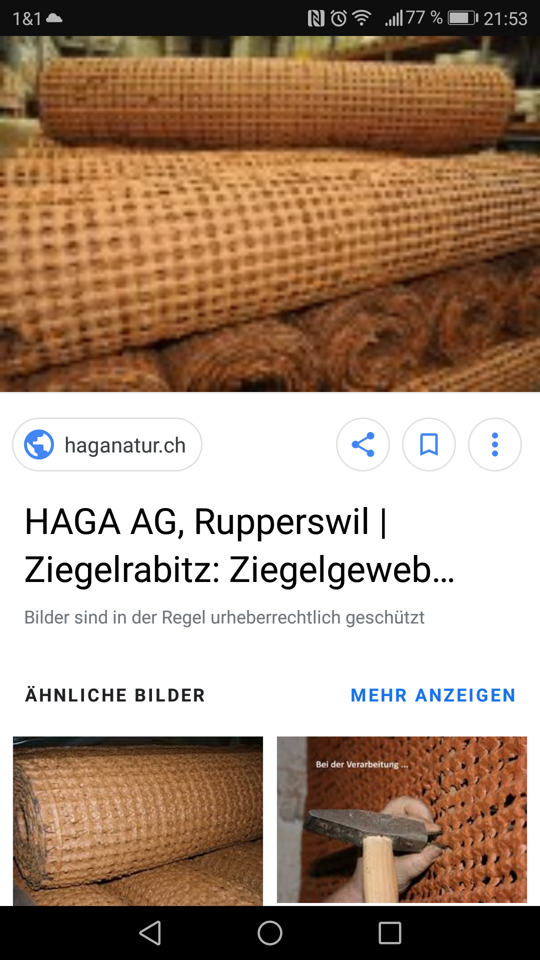

    Zu 1 ja das kann zutreffend sein
    Zu 2 ja auch später wurde das noch so ausgeführt eingemauert oder überputzt, als Träger Stroh an Decken zum Beispiel an Stützen und Balken aus Holz ein 'Metallgitter' mit Ton Gips oder Ziegelbrand
    Zu 3 Innen und Außenputz liegen mit 4 cm im normalen Bereich,jeweils hälftig ca

    Etwas in der Art wurde meist verwendet..

    Drahtgeflecht mit Gips, auch als "Rabitzwände" für nichttragende Innenwände verwendet, waren ein beliebtes Brandschutzmaterial auch noch zu jener Zeit.
