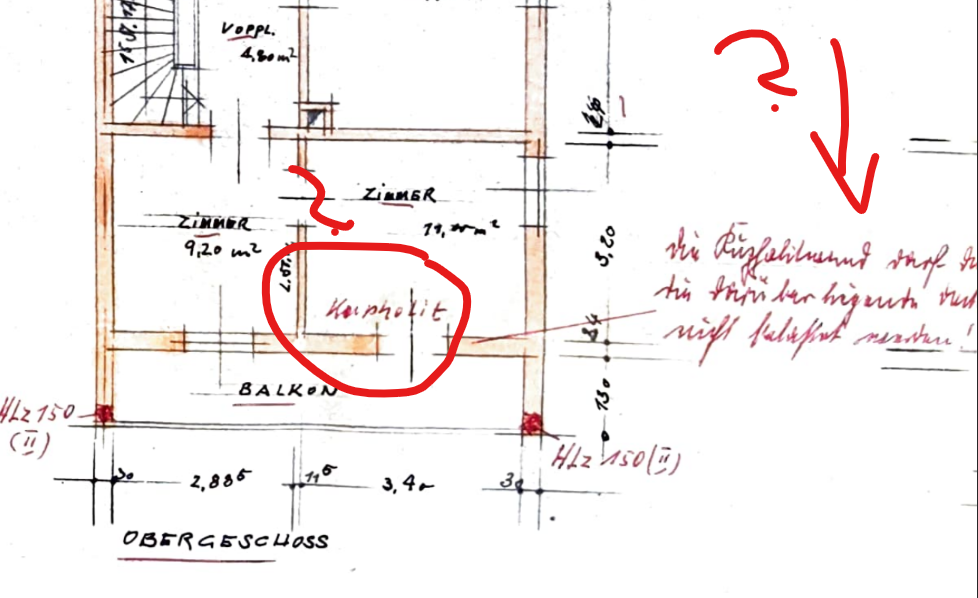

    Hallo, wir sind dabei ein Zimmer zu sanieren und versuchen gerade aus den Plänen die verwendeten Baustoffe zu identifizieren.
    Estrich, Linoleum, Basaltwolle konnte ich selbst entziffern, aber das rot markierte sagt mir nichts und ich finde dazu auch nichts im Internet.
    Entweder kann ich das nicht lesen oder man findet dazu nichts im Internet:
    Auf dieser Ansicht steht nochmal was ähnliches:
    Sagt das zufällig jemandem etwas?
    Was da rechts geschrieben steht würde ich eigentlich auch gerne wissen... nur so, falls das jemand lesen kann.

    Es ist bestimmt ein Bimsstein von einem Hersteller der damals so hieß.

    Steht das Haus im Osten ?
    kyrillisch geschrieben „Siro“ oder ähnlich ?
    Aber ja, denke Hersteller bzw Hersteller Bezeichnung
    Eine paar Probe Bohrungen werden einfacher sein als das jetzt rauszufinden :)
    der Text ganz rechts ist fürchterlich schlecht zu lesen weil die Qualität des Photo/Scan so unglaublich schlecht ist und ganz rechts fehlt auch was
    Aber ich denke das heißt ungefähr:
    Die Fußleisten sind sowie die Türschwelle hiernach noch nicht festgesetzt worden!
    Im roten Kreis steht meiner Meinung nach Kupholit so nannte man Chrysotil auch.
    Da hast du den Jackpot was Asbest angeht !
    Würde schon Sinn machen am Balkon evtl Brandabstand unterschritten deshalb Asbest verbaut etc.
    PS. Falls das andere wirklich Chrysolithstein heißt dann gut Nacht
    lieber mal Asbest Test machen bevor du da weiter baust

    2. Bild unterm rechten Fragezeichen ist Sütterlin. Sütterlinschrift – Wikipedia
    Wobei ein Adolf H die Schrift abgeschafft hat. Daher meine Frage ist das Haus wirklich von 1964?

    1964 hat es noch viele Leute gegeben die die >Schrift noch verwendeten.

    Konnten ja aber eine Bauzeichnung war etwas öffentliches daher denke ich eher nicht.
    Zumal die Schrift ab 1. September 1941 auch das Lehren von Kurrentschrift und aller darauf basierenden Schriften an deutschen Schulen untersagt wurde. Unterrichtet wurde ab 1942 eine Variante der lateinischen Schrift, die Deutsche Normalschrift genannt wurde. Hitler wollte international werden. .

    Haus steht in München. Danke euch für die Antworten!
    Tja, das mit dem Asbest ist doof. Hoffe das ist nur an der Wand.
    Der Abstand zum Nachbarn ist auf der Seite echt etwas geringer, das mit dem Brandschutz macht also wirklich Sinn.
    Ich sehe an der Fassade da nichts Auffälliges, von der Innenseite auch nicht... ist halt ne Wand.
    Also ist da evtl. echt eine Art Ziegelstein mit Asbest in der Wand? Dann müssen wir das mal analysieren lassen.

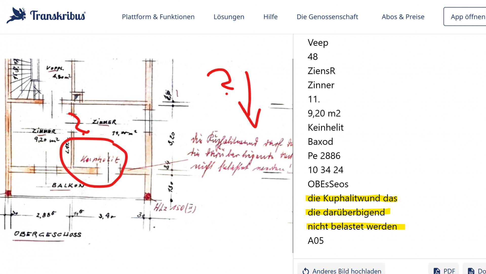

    Echt witzig, Altenheim war gerade nicht drinnen, also habe ich nach Sütterlin OCR gesucht.
    Da gibt es echt ein Tool um das zu lesen:
    Das gelb markierte ist der rote Teil rechts.

    In München gibt es ein gutes Archiv, 1964 sollte überhaupt kein Problem sein da was rauszufinden. Ruf mal bei der Lokalbaukomission an die können dir sagen wie du an weitere Unterlagen kommst.
    mit ner ganzen Wand aus asbest ist echt nicht zu spaßen , das ist was für ne fachfirma

    Ich rate mal:
    Die Kuphalitwand darf durch die darüber liegende Decke nicht belastet werden.
    Die Schrift ist doch hervorragend lesbar, da gibt es in alten Akten ganz andere Sauklauen. Und ja, in den 1960ern gab es noch einige Mitarbeiter in den Ämtern, die Sütterlin bzw. Kurrentschrift verwendet haben.

    Wenn man die Wand nur streicht und keine Kabel verlegt oder in die Wand bohrt spielt der Asbest keine Rolle.

    Ein gesundes neues Jahr an die Experten, was für zum Teil irrige Annahmen , @cko das ist kein Ziegel und auch kein Bims , mit hoher Wahrscheinlichkeit wurde Schlacke aus der Metallurgie exempl. Kupolofen Gusseisen verwendet . eher in Richtung Hüttensteine: DIN 398 / Schlackensteine DIN 400 ob als HBL oder Vollstein und ob hier Weiß -Asbest als Zuschlag verwendet wurde - Labor! ansonsten sind Hüttensteine zum großen Teil Asbest frei und bei Schlackenstein gibt es zum Teil Chrysolith je nach Ofen und Prozess aber nicht als Hauptbestandteil im mineralischen Gemisch , weiterhin Chrysolith kommt in einigen natürlichen Mineralien gleichfalls vor wie auch anderer Asbest in verschiedenen Konzentrationen im bayerischen und Thüringer Raum.
