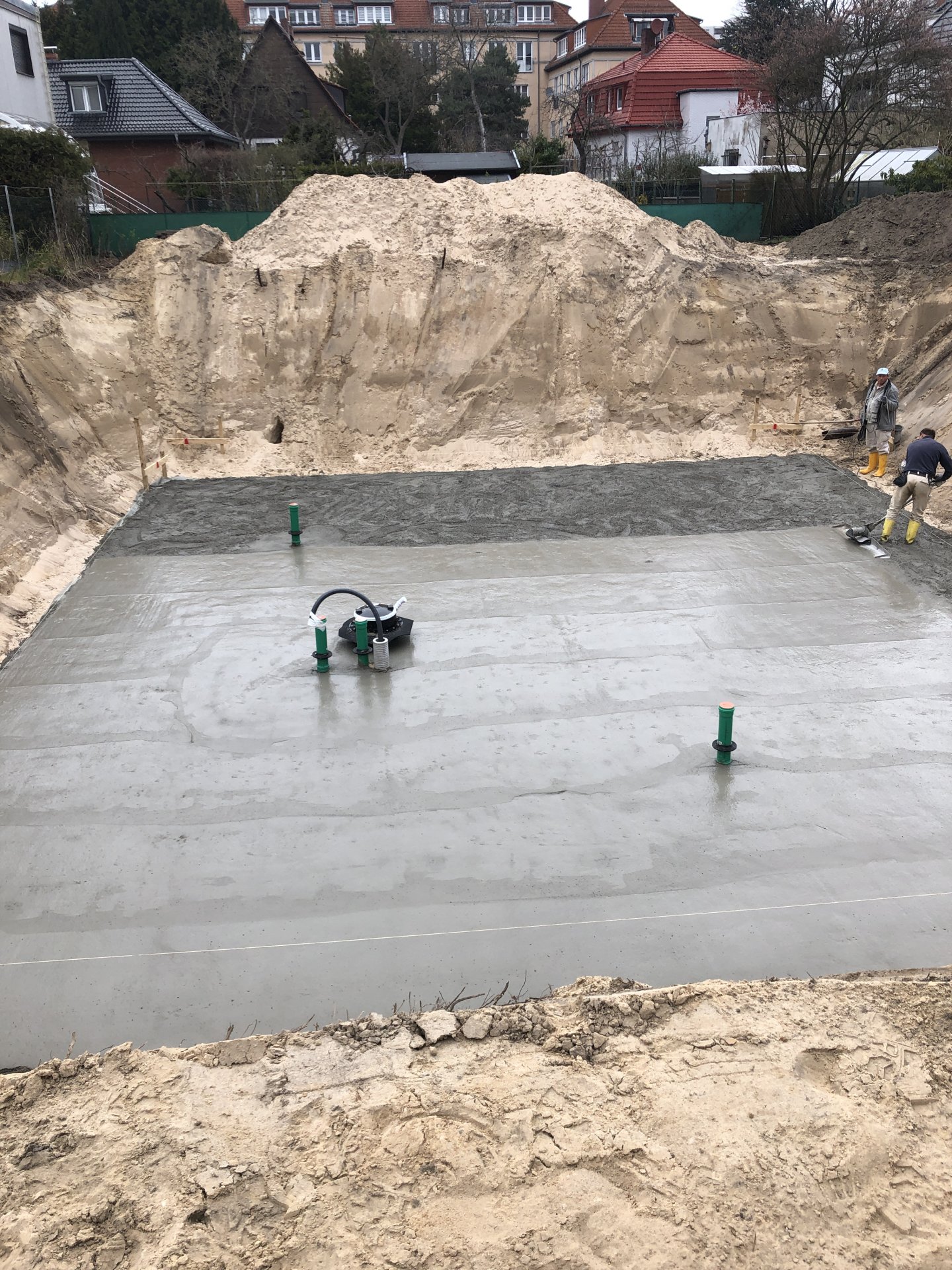

  10. #90 Abraham, 15.05.2020
    Abraham
    Abraham
    01.02.2020
    47
    11

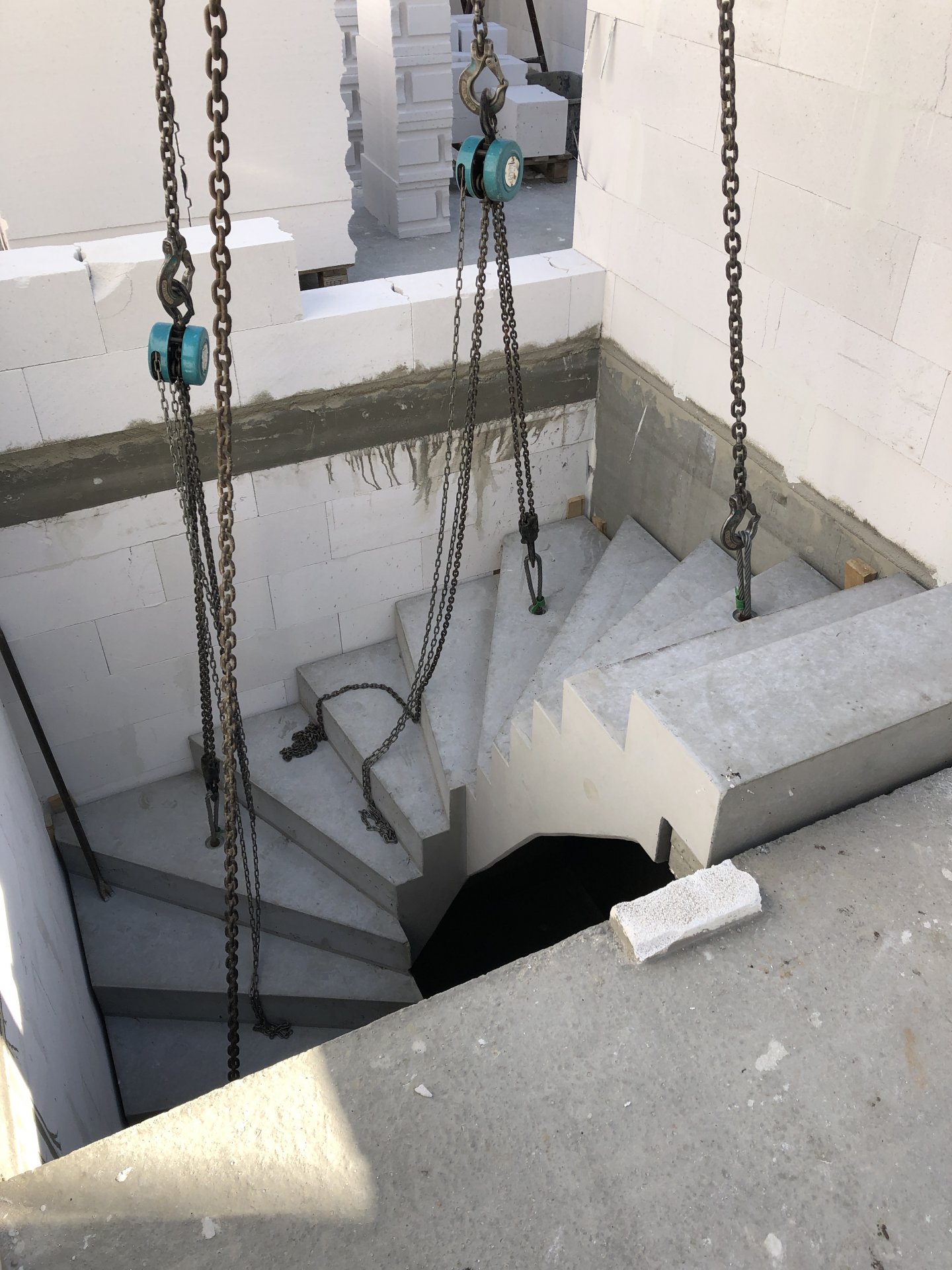

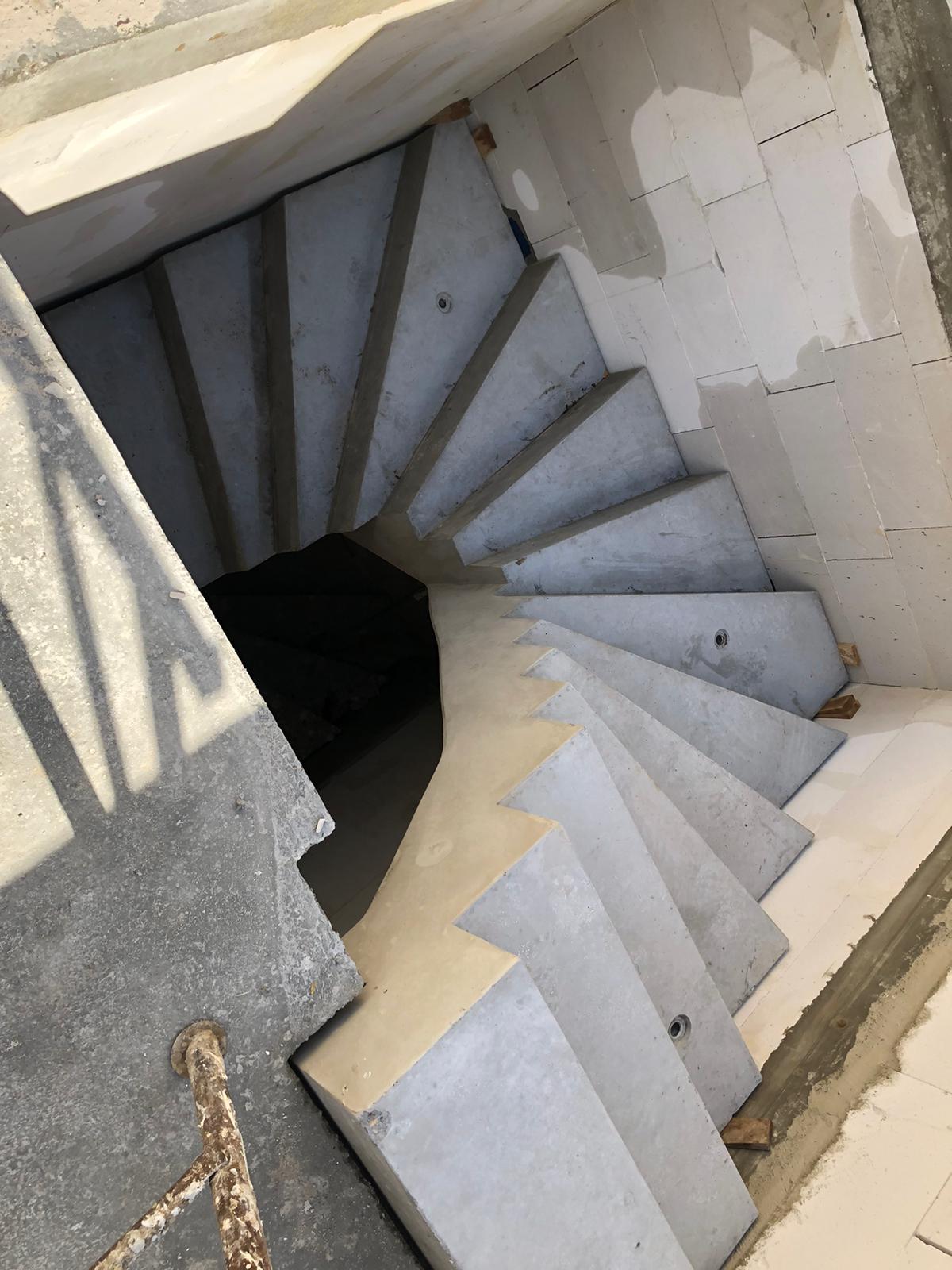

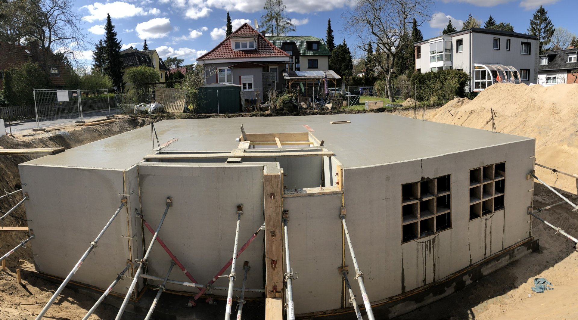

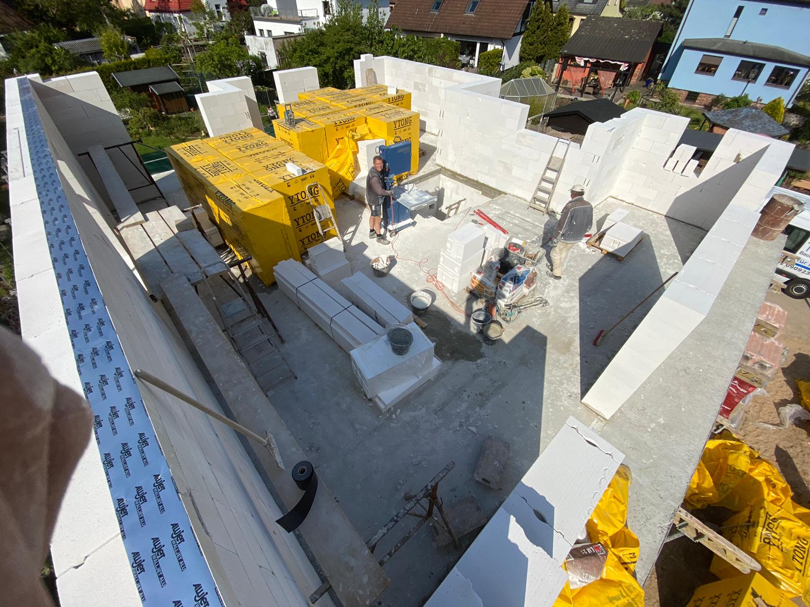

    Na dann, resultat der letzten 6 wochen
    K a t j a gefällt das.
  11. #91 Abraham, 15.05.2020
    Abraham
    Abraham
    01.02.2020
    47
    11

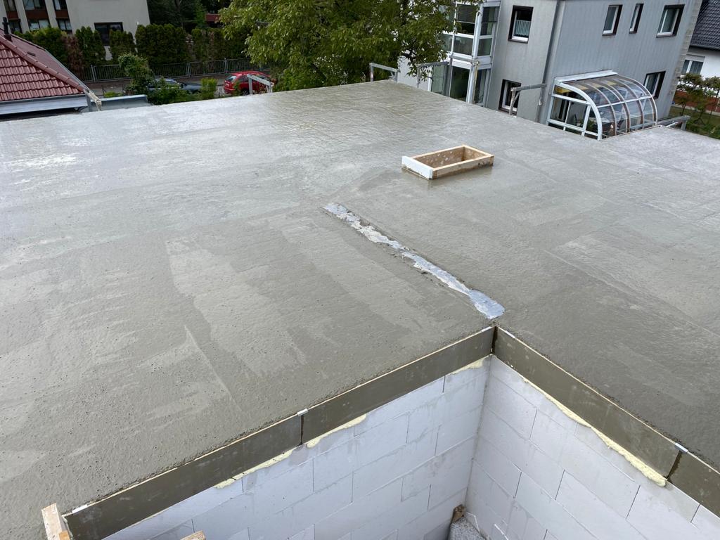

    Part 2
    K a t j a und Jo Bauherr gefällt das.

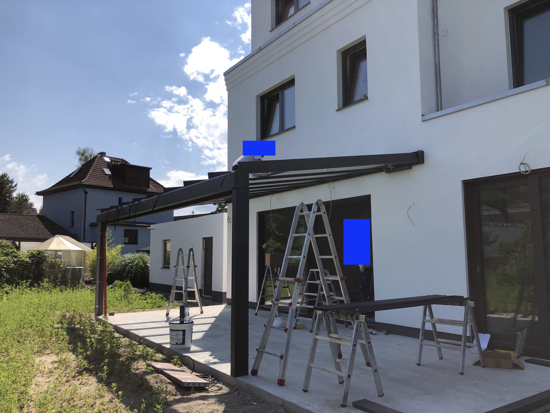

  12. #92 Abraham, 16.08.2021
    Abraham
    Abraham
    01.02.2020
    47
    11

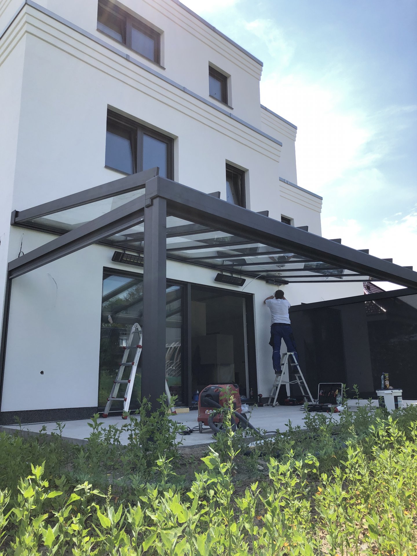

    Und hier mal ein kleiner Baufortschritt.

  14. #94 Abraham, 19.08.2021
    Abraham
    Abraham
    01.02.2020
    47
    11
    Wenn ich noch etwas Blattgold als Wanddeko nehme lande ich vielleicht bei 800-850 ( also alles im rahmen)
    Aktueller Stand, Heizprogramm Estrich läuft.
    Im Anschluß Trockenbau, Sani, Fliesen, Beleuchtung...
  15. #95 simon84, 19.08.2021
    23.404
    6.977
    Ursprünglich waren 380 geplant, jetzt sind es 850 und alles ist im Rahmen ? Ok.......

    Wie gesagt, wenn ich noch Blattgold an die Wand tapeziere.....
    Die Idee der Terrassenüberdachung z bsp kam erst im Laufe des Baus, die allein schlägt schon mit knapp 25.000,- zu Buche und war in der Kalkulation nicht
    mit berücksichtigt.
