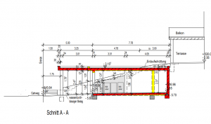

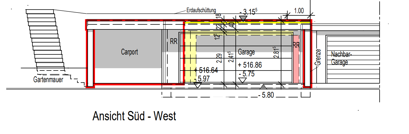

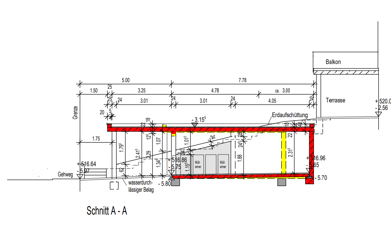

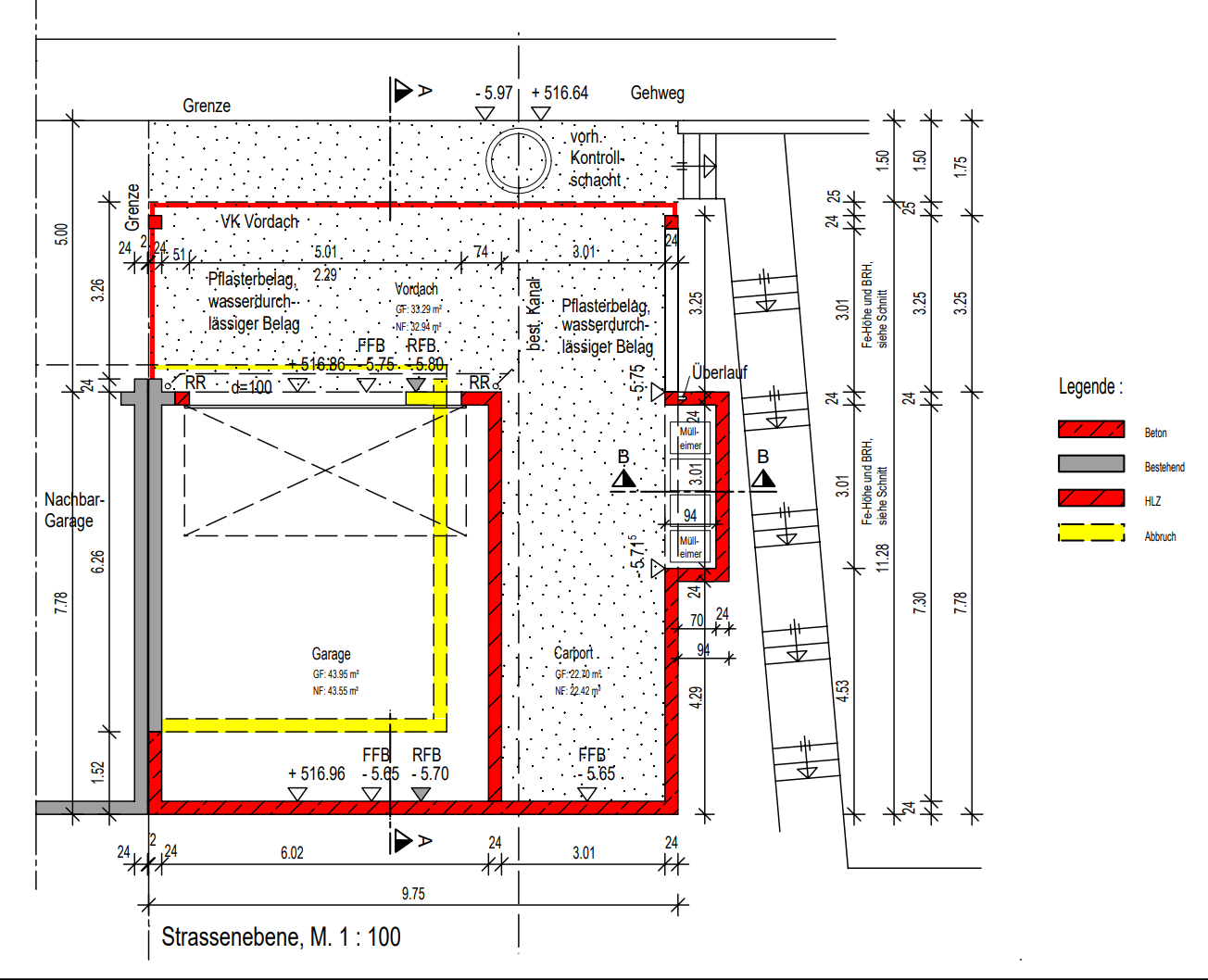

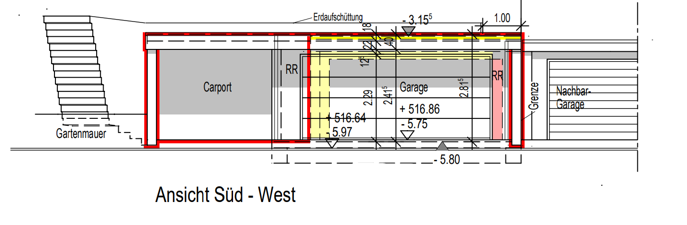

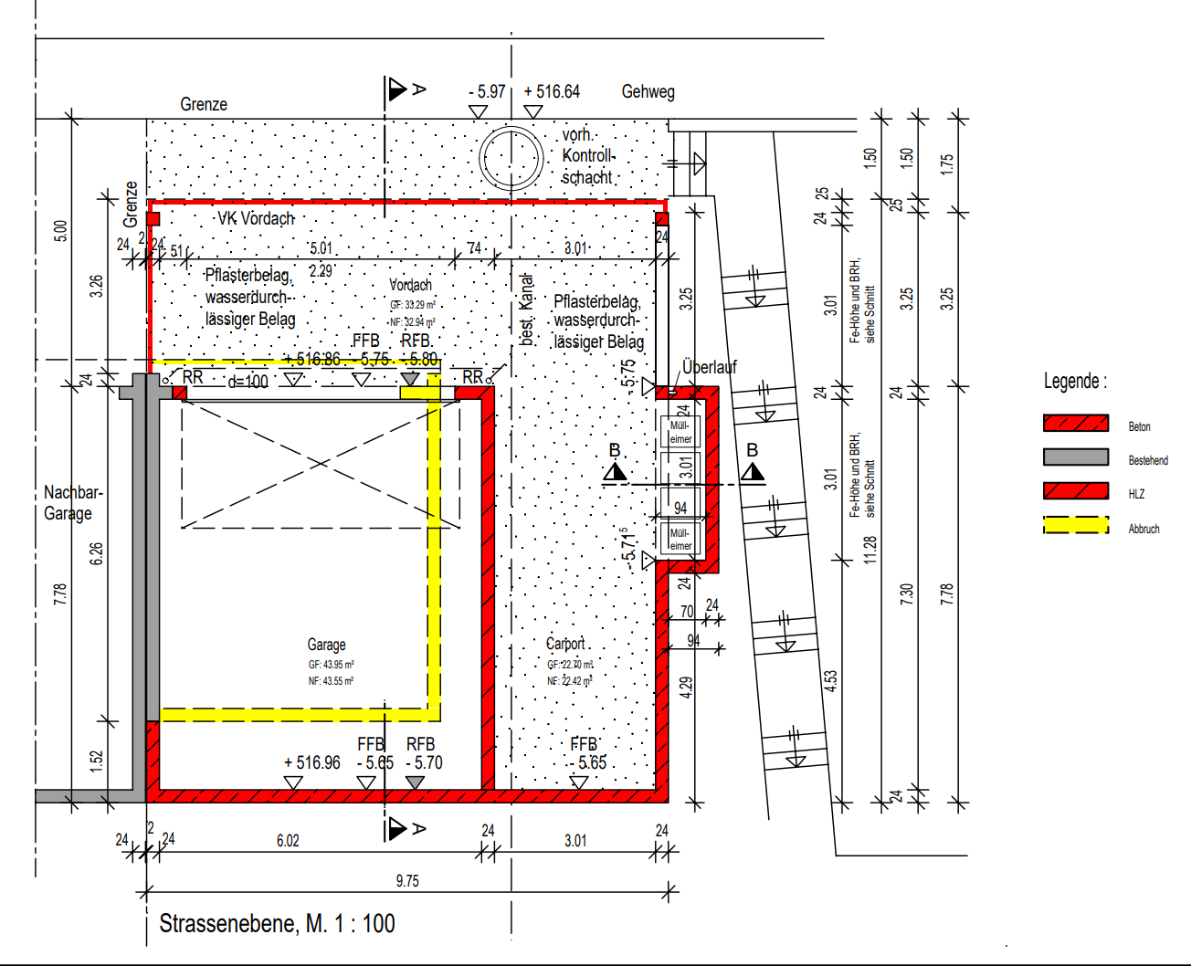

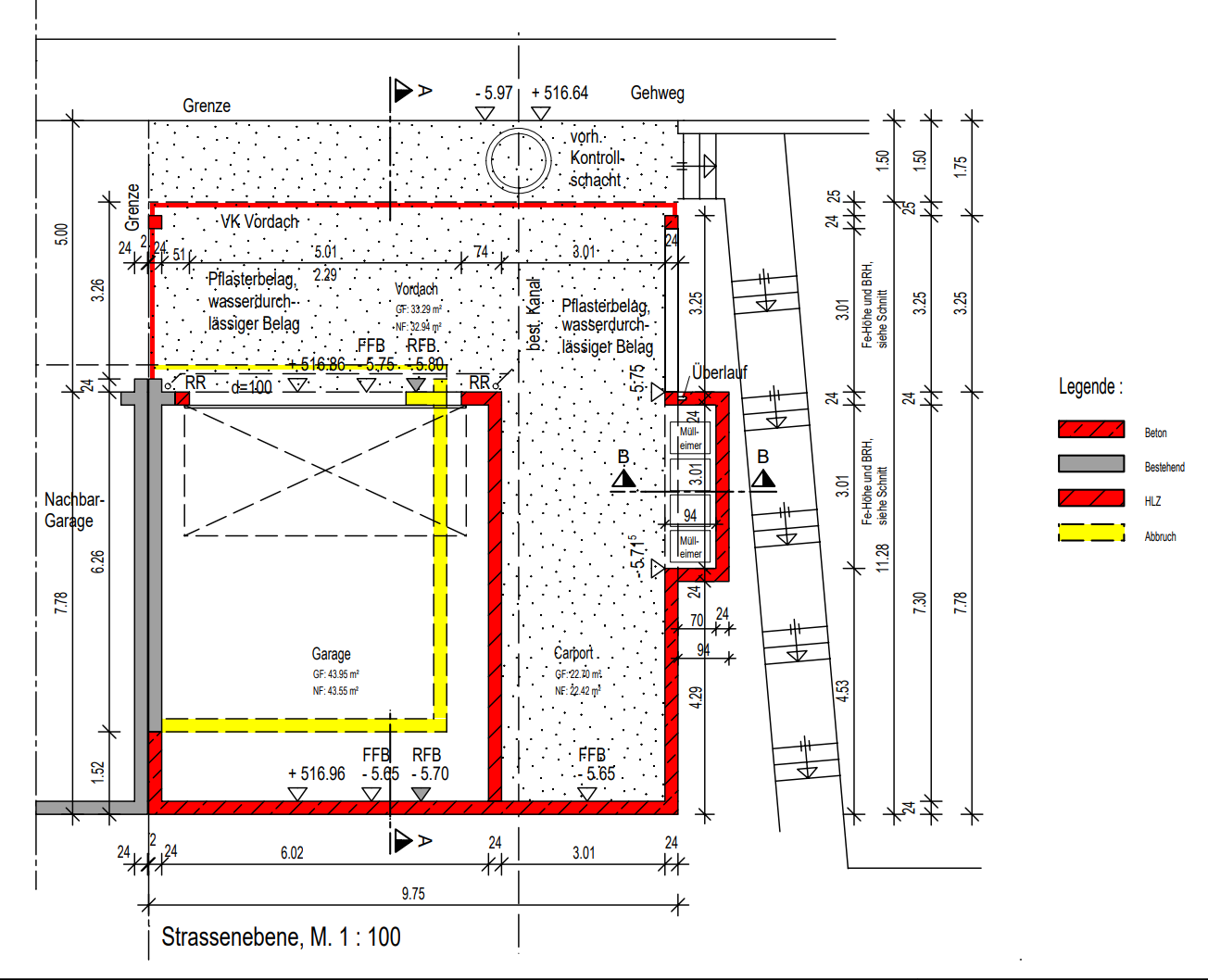

    Hallo Zusammen,
    da ich gerade ein privates Bauprojekt habe und viel Umbaue hoffe ich hier ein paar Experten zu finden und mir ein paar Erfahrungen, Ratschläge und Meinungen einholen zu können.
    Ein Thema ist aktuell die Garage inkl. Carport (sehr individuell) zu der ich gerne erfahren würde was ein Preis gerechtfertigt ist:
    Eckdaten Garage (s. auch Anlagen/Zeichnungen)
    Breite 6m
    Tiefe 7,3m
    lichte Höhe ca. 2,3m
    inkl. Carport
    Breite 9m
    Tiefe 11,3m

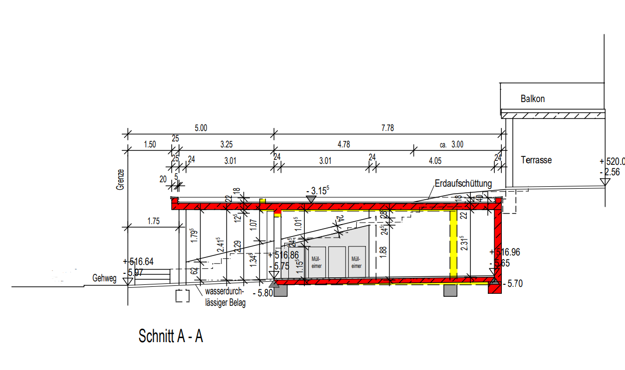

    Wie man sieht ist durch die Hanglage eine Betonwand notwendig, entsprechend würden sowohl die Wände Garage+Carport, Stützpfeiler als auch die Decke (Carport+Garage sind ein Betonguss) aus Beton erfolgen.
    Nun hatte ich mit dem Architekt mal letztes Jahr das ganze ausschreiben lassen und war von zwei Firmen recht erschrocken was allein der Rohbau der Garage+Carport aus Beton (ohne Putz, ohne Elektrik, ohne Putz, ohne Flaschnerdach) kosten soll:
    aktuelle Kosten (bei beiden Firmen fast gleich):
    - 4.0000 € Baustelleneinrichtung (Schuttcontainer etc.)
    - 12.000 € Erdarbeiten (Baugrubenaushub, Ausbau Treppenaufgang, Flächenaufschüttung, Verfüllung, Abfuhr Aushub, etc. etc)
    - 1.500 € Entwässerungskanalarbeiten
    - 36.000 € Betonarbeiten (Kies, Fundamentbeton, Umfassungswand 24cm, Stützen, Decke, etc)
    - 4.000 € Maurerarbeiten (Vormauerung, Ziegelmauerwerk, Abdichtung etc.)
    - 800€ Taglohnarbeiten
    In Summe komme ich damit auf 54.304 € + 19% = ca. 64.600€ ohne Tor, Tür, Putz und richtiges Dach
    Das halte ich schon für etwas hoch (klar ist das keine Fertiggarage)
    Wie wäre die Einschätzung der Kosten aus Sicht der Forenexperten?
    Vielen Dank vorab für eure Antworten.

    Kosten passen - hast ja sogar von zwei Unternehmen annähernd identische Preise vorliegen.

    Jo das passt, ich hab 2020 21.000 EUR für Erdarbeiten, Bodenplatte und eine 6x7m KS-Garage 17,5cm gelöhnt. Die war aber dann wohl deutlich weniger aufwendig als deine Problemstellung.
    Dach ist in Holz + Fassade (Rhombusleisten Lärche) + Tor in Eigenleistung waren dann am Ende 30k und viel Arbeit.
