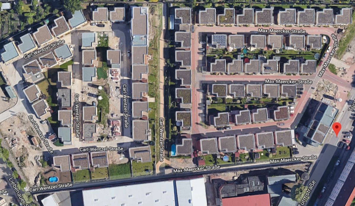

    Ja, vor allem, wenn man das, was in Halle in der Turmstraße gebaut wurde, auch als "Bauhaus-Stil" bezeichnet.
    (Quelle: google-maps)
    Schuhkartons auf engsten Raum.

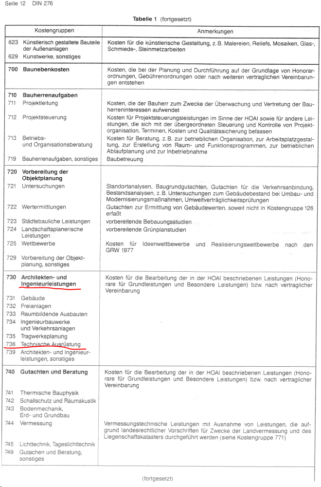

    Vielleicht sollte man mal aufklären was offiziell zu Baunebenkosten gehört, und der größte Anteil hier sind Honorare für Planer, Versicherungen, Gutachten ( Finanzierungskosten haben seit 1 Januar eine eigene Kostengruppe (KG 800)). Dinge wie Baustrom gehören zur Baustelleinreichtung, und sind die KG 300 mit drin, Dinge wie Wasser, Strom, Telekom gehören zu KG 400 ( die kosten für den Graben und verfüllen manchmal zu KG 300). Wenn jemand sagt die Baukosten betragen 2000 €/m², dann meint man damit KG 300 (Bauwerk) und KG 400 (Technische Ausrüstung). Baunebenkosten kann man mit ca. 17% der Baukosten schätzen bei Einfamilienhäusern, oder bis 28% bei hoch technisierten Gebäuden. Bei 2000€/m² sind also Kosten wie Hausanschluss und Baustrom mit drin. Viel wichtiger wäre der Ort ( Regionalfaktoren vom BKI) welche von 80% (2000*0,8 = 1600€/m²) Für die Uckermark, bis 160% ( 2000 *1,6 = 3200 €/m²) für München. Und der Ausstattungs standard.

    Notwendige Planungsleistungen (TGA) sind nicht Nebenkosten!

    Falsch. Din 276 erklärt eindeutig, dass alle Ingenieurleistungen , auch TGA, zu Baunebenkosten gehören.
    Hier der Stand der Din von 1993, nicht 2019, aber bei den Planungsleistungen hat sich nichts geändert.
    Wer zurverlässig schätzen will, muss wissen, welche Kosten zu welcher Zahl dazu gehören, oder eben fehlen. Wer Sagt, man bekommt ein Haus für 2000€/m², aber vergisst, dass die Nebenkosten dort nicht enthalten sind, und welche diese sind, schätzt nicht "individuell", sonder falsch. Kostenberechnung, Kostenanschlag und Kostenfeststellung sind Schritte, die nach der Schätzung kommen. Diese hängen davon ab, was der Bauherr für ein Haus möchte, während er sich beim GU den Preis aussucht, und der GU festlegt, was der Bauherr für diesen Preis bekommt.

    Natürlich Sie das, Sie werden in KG 700 geführt genauso wie der Architekt. Bei GU ist das natürlich anders und überhaupt nicht transparent, da gibt es ja nur 1Stück Haus.
