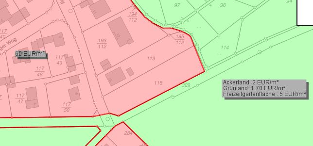

    Ich bzw. ein Freund hat aktuell ein großes Problem bei der Erfüllung seines Wohntraumes:
    Er möchte gerne auf dem Grundstück seiner Eltern ein EFH bauen. Dieses Grundstück ist riesig, so dass locker noch zwei weitere Häuser drauf passen würden. Das Grundstück wurde bereits vor etlichen Jahren auf drei Grundstücke unterteilt. Zwei davon stehen im Grundbuch als "Bauland" eingetragen, das dritte als "Grünland".
    Heute auf dem Bauamt wurde ihm aber gesagt, dass der Grundbucheintrag keine Relevanz hat, weil laut dem Bebauungsplan (aus 1980; seitdem wurde dieser angeblich auch nicht geändert) die Bebauungsgrenze an dem anderen Haus zu Ende ist.
    Das Witzige dabei ist, dass heute auf der anderen Straßenseite drei Häuser stehen, die laut genau diesem Bebauungsplan dort nicht stehen dürften, da diese Flächen als Grünland ausgewiesen sind...
    Wie würdet ihr da nun vorgehen?

    Grundbuch hat mit Baurecht nix zu tun und umgekehrt!

    Ok, gut zu wissen.
    Und selbst wenn das online auf der Behördenseite so steht (Grundstück 113 mit 115), bedeutet das nichts? (Auf 115 wäre der Neubau dann geplant)

    Das ist eine Bodenrichtwertkarte, die hat mit Baurecht nix zu tun. Theoretisch könnte man da eine zul. Bebaubarkeit ableiten, wenn der B-Plan aber was anderes sagt, dann funzt das nicht. Gehe zu einem Kollegen, der Einsicht in alle zur Verfügung stehenden Medien schaut. B-Plan oder Abrundungssatzung, Bodenrichtwertkarte, Liegenschaftskataster, Grundbuch, Baulastenverzeichnis und schau mal in den Steuerbescheid, ob Grundsteuer A oder B angesetzt ist/war.
    P.S.
    Wo stehen die anderen drei Häuser, die lt. B-Plan da nicht stehen dürften?

    Wie oben geschrieben betrifft das Ganze einen Freund, der aktuell beruflich sehr eingespannt ist und mich gebeten hat mal hier die Fragen zu stellen (da ich mich gerade sowieso mit Bau/Kauf auseinandersetze); deshalb kann ich nicht immer sofort alle Infos liefern.
    Soweit ich weiß wohnt die Familie bereits seit einem halben Jahrhundert in der Gemeinde und hat sich auch mit niemandem dort in irgend einer Form verkracht.
    So wie er mir das gestern erzählt hat, hat der Beamte auf dem Bauamt einfach nur diesen Bebauungsplan aus dem Schrank geholt, dort gesehen dass das zwar nicht als Grünland definiert ist, aber die Baugrenze genau an dem bereits bestehenden Haus verläuft und somit bestimmt, dass man da nicht bauen kann. Dass auf der anderen Straßenseite nun die Häuser in diesem Bereich stehen, der auf dem Bebauungsplan als Grünland ausgewiesen ist, konnte er auch nichst zu sagen, wieso das so ist.
    Wo find ich so einen? :)
    Die oben aufgeführte Karte enstpricht nicht dem Originalbauland (da ich nicht weiß, ob mein Bekannter das möchte, dass ich genau das Grundstück öffentlich zeige), aber ist vom Prinzip her fast identisch aufgebaut.
    Wenn man diese Karte betrachtet wäre es so, als ob in dem unteren grünen Bereich rechts Häuser stehen würden. Und wie gesagt, in dem Bebauungsplan vom Bauamt ist dieser Bereich als Grünland ausgewiesen.

    Da einmal von "Grünland" und dann von einer "Bebauungsgrenze" die Rede war:
    Beginnt da der "Aussenbereich", wo erstmal nur bestimmte Nutzungen genehmigt werden?

    Wenn du das obere Bild betrachtest beginnt das Grünland hinter "115". "113" und "115" sind im Grundbuch als Bauland eingetragen, die Bebauungsgrenze (laut Bebauungsplan Bauamt) endet jedoch zwischen "113" und "115", wonach "115" kein Bauland mehr wäre.
    Im Bebauungsplan beginnt aber das Grünland hinter "115". "115" hat im Bebauungsplan die gleiche Farbe wie "113", nur die Grenze ist dazwischen gezeichnet.
    Ich hoffe das war einigermaßen verständlich!? :)

    Ein Archi, der LPH 1-4 macht sollte das eigentlich können, gehört nämlich zur Grundlagenermittlung, ob ein BV genehmigungsfähig ist.
    Dein Kumpel soll sich einen Archi suchen, der "Bauanträge" macht. Natürlich gibt es Kollegen, die schon x Jahre (nur) Bauleitung und Werkplanung machen und im Bauplanungsrecht nicht mehr so fit sind, aber eigentlich sollte das Jeder können. Es gibt auch Bauing's, die Vorlageberechtigt sind, die können das genau so gut. :shades
    Es muss geprüft werden was das Bauplanungsrecht für die Grundstücke hergibt und ob und falls ja, was für Befreiungen/Abweichungen/Ausnahmen für die auf der anderen Seite ausgesprochen wurden (wenn sie im selben Geltungsbereich des B-Planes liegen)

    Im § 34 BauGB möchtest du recht haben, wir reden hier aber vom § 30 BauGB, weil hier ein B-Plan existiert. Hier gilt anderes Bauplanungsrecht und das muss/sollte ein Kollege vor Ort mit den entsprechenden Unterlagen überprüfen. :konfusius

    Beginnt somit beim Neubaugebiet nach dem Bau des ersten Hauses drumherum ein Außenbereich? :shades Ah ne, da gibts ja nen Bebauungsplan. :) Ist das nicht irgendwie doppelt gemoppelt?
    Wieso liegt 115 nicht mehr im Bebauungsplan? Bei dem oberen Bild liegt das Grundstück ja noch drin.
    Und wieso stehen die anderen Häuser nun auf der anderen Seite, obwohl im Bebauungsplan dort Grünland ausgewiesen ist?

    mein Bekannter konnte gestern Abend noch in die Unterlagen der Eltern schauen. Diese zahlen für das "Grünland" die Grundsteuer A und für die anderen beiden Grundstücke die Grundsteuer B.
    Hilft das nun irgendwie weiter oder ist die Grundsteuerabgabe auch wieder unabhängig davon ob man dort bauen kann oder nicht?
