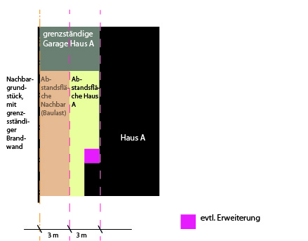

    Liebes Forum,
    ich habe eine kleine Frage an die runde:
    Ich habe ein Haus, aus dem Jahre 1920. Im Jahr 1976 wurde das Nachbarhaus an meine Grundstücksgrenze gebaut und eine Baulast eingetragen, dass seine Abstandsfläche auf meinem Grundstück liegt. Mein Haus steht größtenteils 6 m von der Grundstücksgrenze entfernt, sodass es eigentlich keine Probleme macht. ein kleiner Teil meines Gebäude steht allerdings nur 5m von der Grundstücksgrenze entfernt, sodass dieser Teil in der Abstandsfläche steht. (siehe Skizze)
    Die angehängte Skizze zeigt eine mögliche Erweiterung meines Gebäudes im Zuge einer energetischen Sanierung (roter Bereich).
    Habe ich eine Chance dieses im Rahmen eines Bauantrages genehmigt zu bekommen? Was denkt ihr?
    wie sollte ich am sinnvollsten vorgehen? mit dem Bauamt reden? muss ich mit dem Nachbarn reden? Die kleine Erweiterung ist meiner Meinung nach marginal, hat keinen Einfluss auf das Stadtgefüge. Eine vergleichbare Situation in der Gegend gibt es nicht, was auch an der Baulast liegt.
    über eure Meinung wäre ich gespannt.
    Lieben Dank
    Stefan

    Was soll denn da wie energitisch saniert werden? Welche Abmessungen?

    Dieser rote Anbau hat ungefähr die Maße 1,5*1,5m. Durch die typologische Optimierung des Grundrisses hinsichtlich Belichtung/Belüftung, sowie der Nutzung von passiven Wärmegewinnen, muss ich die Einganzzone umplanen, da der Grundriss knapp 100 Jahre alt ist und man damals noch nicht soweit gedacht hat. Dazu ist es notwendig einen Windfang vor die Wohnzone / das Haus zu setzen, der dann teilweise auch im roten Bereich liegt. Wenn ich mich an die exakte Baukante halte, dann dürfte ich mit Windfang und Treppe ca 1 m hinaustreten, da der Abstand zum Nachbarn 7m beträgt. Dann hätte ich allerdings mehrere Versprünge auf der Seite, welches wiederum mein A/V Verhältnis negativ beeinflusst und somit die Energie Bilanz.
    Ich hoffe das war verständlich ;)

    Wie hoch wird der Anbau - liegt er vielleicht sogar in der Abstandsfläche des Hauses? Hier wären bemaßte Ansichten interessant.
    Evtl. kann auch eine Abweichung nach Art. 63 BayBO beantragt werden - das müsste man dann mit dem Bauamt abeklären, die Unterschrift des Nachbarn wird man auch brauchen, sofern sich die Abstandsflächen überdecken.

    Der Anbau wird Max 3 m hoch. Es ist eher ein Windfang. Eigentlich sogar ein untergeordnetes Bauteil... Ist halt Ansichtssache. Mein Haus ist mit EG und DG knapp 6 m hoch (Sattteldach)... Ne Ansicht kann ich vllt anfertigen...
    Da das Nachbargebaeude mit einer Brandwand auf der Grenze steht, sollte eine Befreiung doch moeglich sein...
    Ihm kann es ja egal sein. Er kann den Anbau gar nicht sehen. Vllt Rede ich mit ihm mal

    Also nach der Beschreibung tippe ich mal, dass der geplante Anbau in der AF des Hauptgebäudes zu liegen kommt. Dann dürfte er eigentlich zulässig sein. Also Unterschrift des Nachbarn wäre sicher von Vorteil - da er aber eine fensterlose Brandwand an der Grenze hat sollte es eigentlich auch ohne gehen. Ich halte es für genehmigungsfähig.
