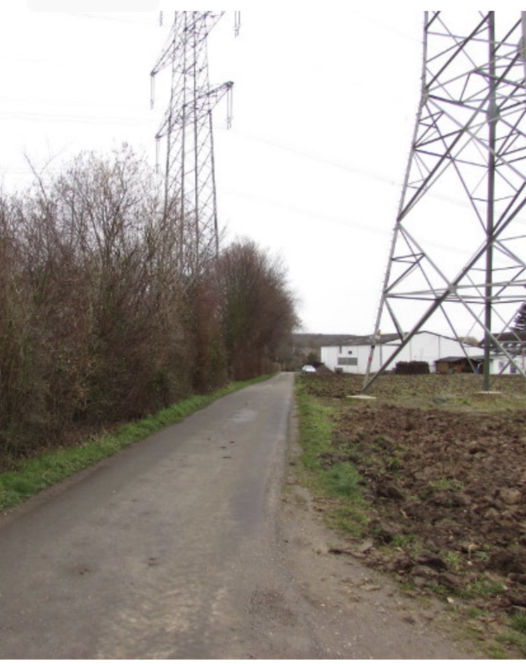

    Welche Spannungsebene ist es denn? Wenn Du es nicht weißt, mach einfach mal ein Foto von den Masten.

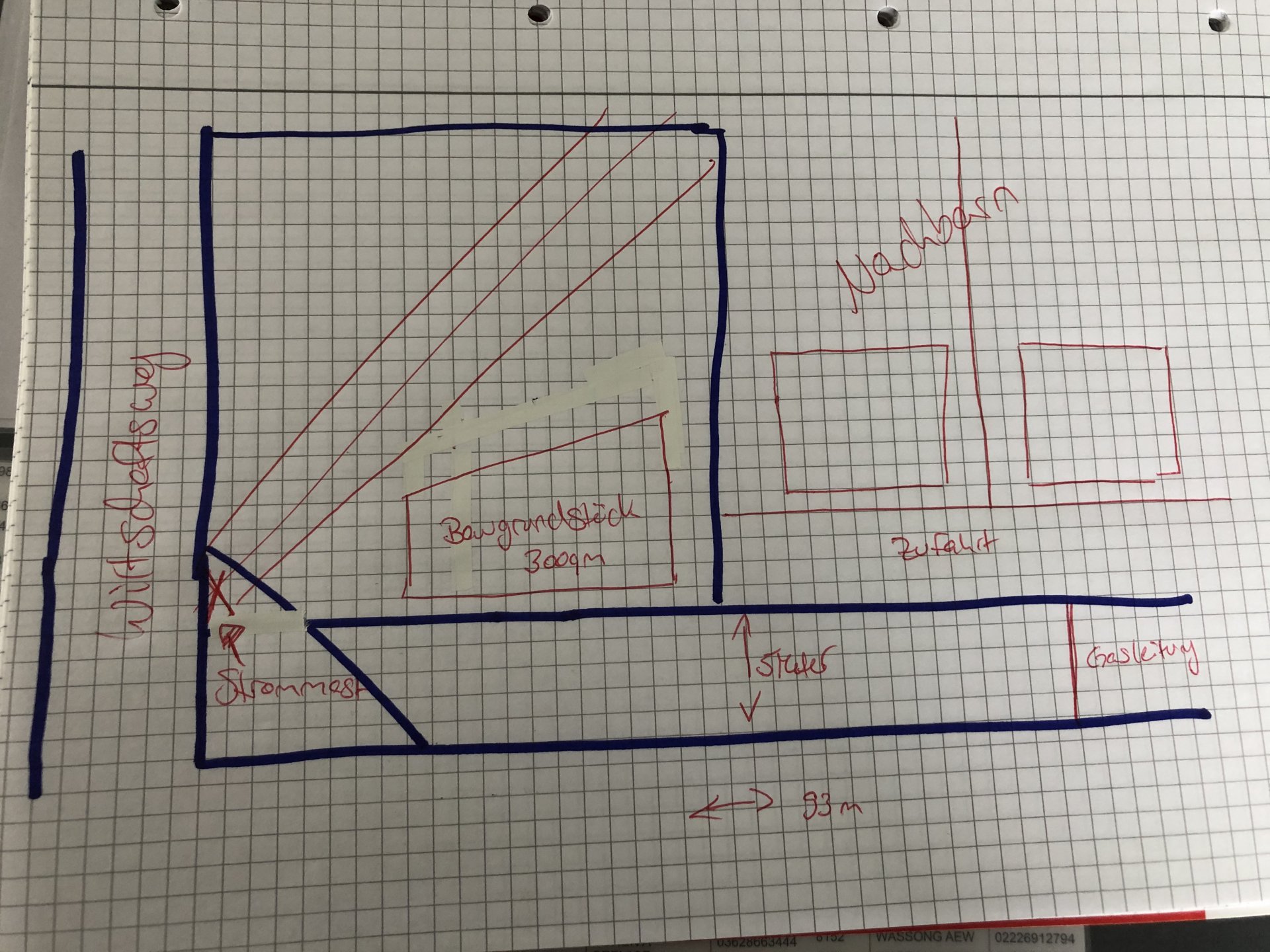

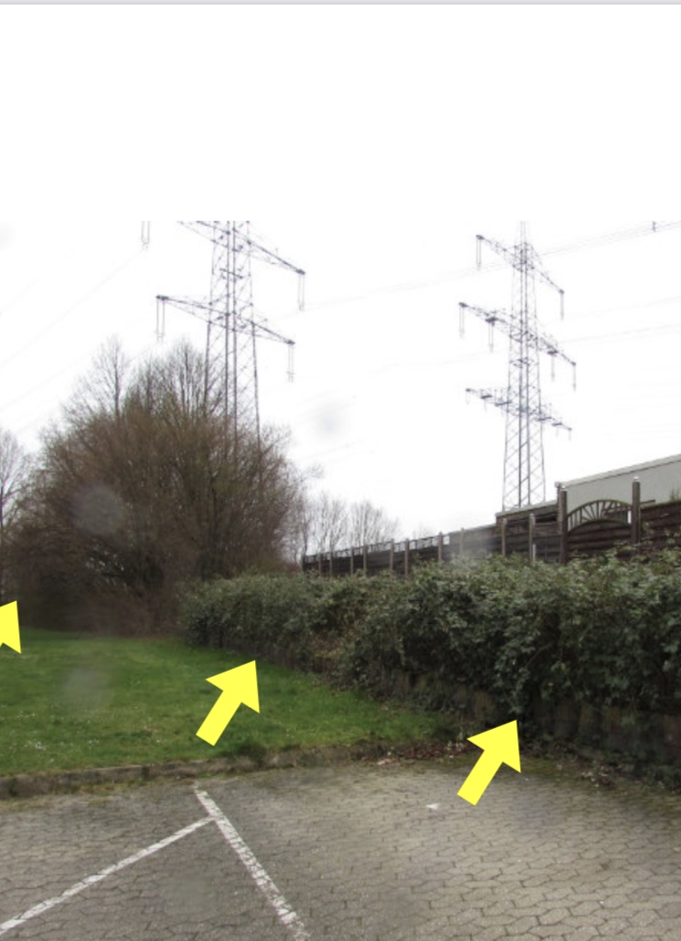

    Ich hab mal gemalt (nicht Maßstabsgetreu) und Bilder aus dem Expose von den Masten.
    Welche Spannung das ist, kann ich leider nicht sagen. Die Litzen würden nicht über das Haus gehen, sondern nur über die landwirtschaftliche Fläche. Die Gasleitung würde nur Rasengittersteine bekommen, um drüber fahren zu können. Bauen würden wir da nicht.
    Der Mast steht nicht auf unserem potentiellen Grundstück.
  4. #4 Fred Astair, 17.08.2020
    12.878
    6.711
    Litze ist gut...
    Oha, das ist mindestens 110, wenn nicht sogar 380 kV.
    Bei Nebel wirds da schön knistern und im Garten kannst du gut ein paar Leuchtstoffröhren unterm Pavillon aufhängen. Die leuchten dann auch ohne Strippen von selbst.
    Wie ich oben schon schrieb: Wers mag? Mein Ding wäre es nicht. Die Blitzschlaggefahr für den Bungalow dürfte etwas niedriger als bei Freistehenden sein.

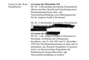

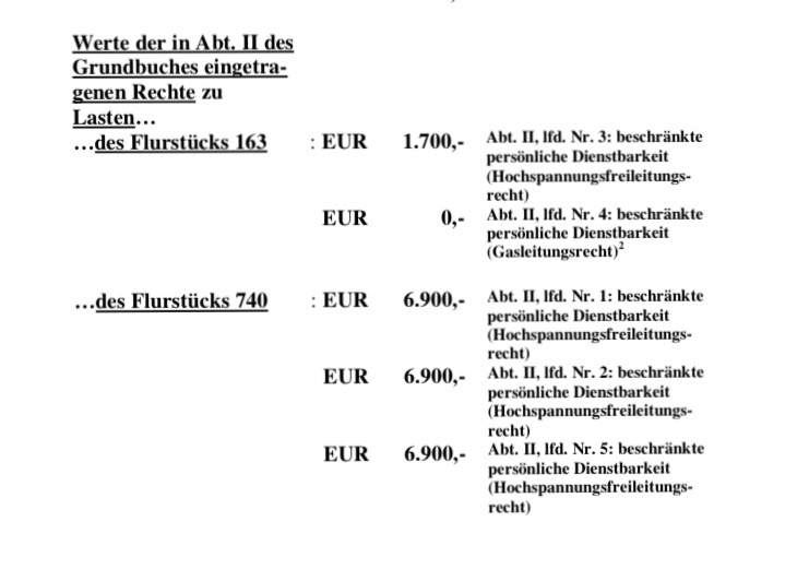

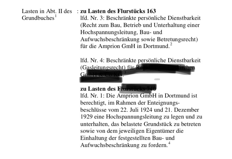

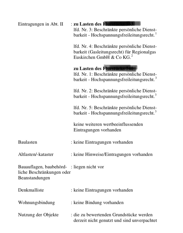

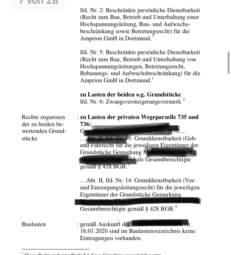

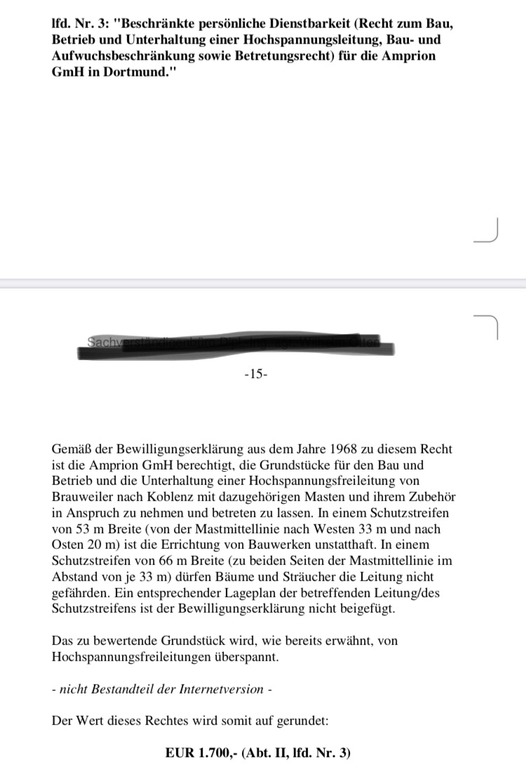

    Hab mal Screenshoots gemacht von dem, was ich denke was wichtig ist. Das Expose ist online für jeden zugänglich! Nur schlau werd ich daraus nicht IMG_0689.jpg IMG_0690.jpg IMG_0691.jpg IMG_0692.jpg IMG_0693.PNG IMG_0694.jpg IMG_0695.jpg IMG_0696.jpg

    1x110kv + 1x380kv nach meiner Recherche und beid recht alt und daher auch so nieder und laut.

  13. #13 Fred Astair, 17.08.2020
    12.878
    6.711
    @Pferdemaedchen87
    Wenn Du mal selbst gelesen hättest, hätte ich jetzt nicht umständlich neunmal den nahezu identischen Text öffnen und vergrößern müssen. ;)

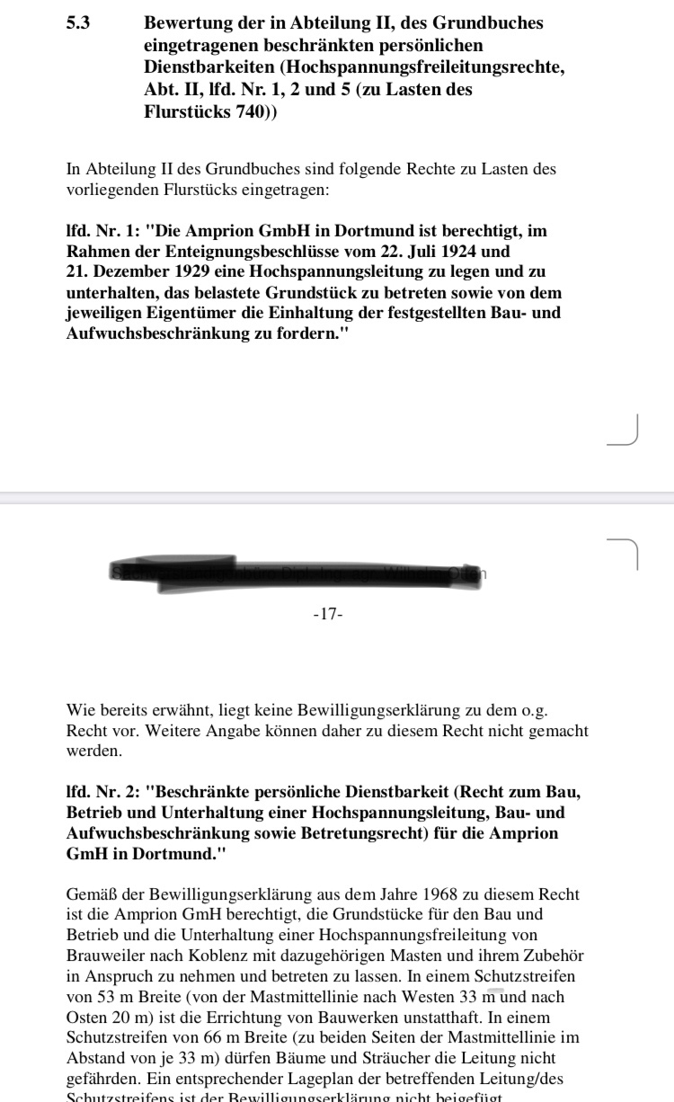

    Zur Gasleitung habe ich überhaupt keine Bedingungen gefunden.
    Ansonsten ist der inhalt recht einfach zu verstehen:

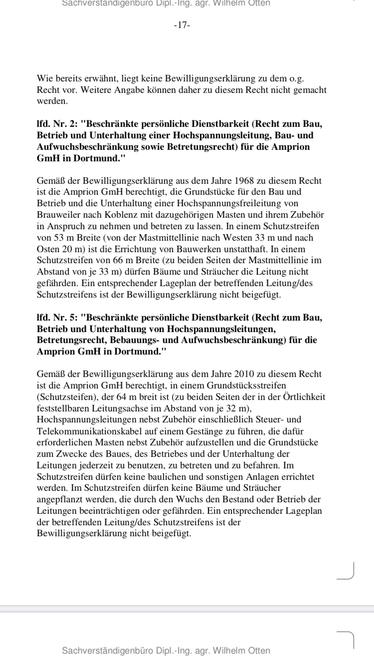

    Die Betreiber dürfen das Grundstück jederzeit benutzen und befahren. Das geht weit über das bekannte Hammerschlagrecht hinaus.
    Es darf in westlicher Richtung von der Mittelachse gerechnet 33m und nach Osten 20m kein Bauwerk errichtet werden.
    In einer Breite von je 33m in beide Richtungen darf kein Baum und kein Strauch gepflanzt werden.
    Poliers Liebhaberstück trifft es gut.
    Dimeto und SvenvH gefällt das.

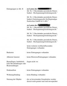

    Diese Kritiker kannst Du beruhigen. Auf den Flurstücken ruhen gar keine Baulasten, nur Grunddienstbarkeiten. Viel wichtiger wäre, wenn man bereit ist, sich mit Hochspannung anufreunden, welche Überraschungen der Bebauungsplan noch so bereit hält.
