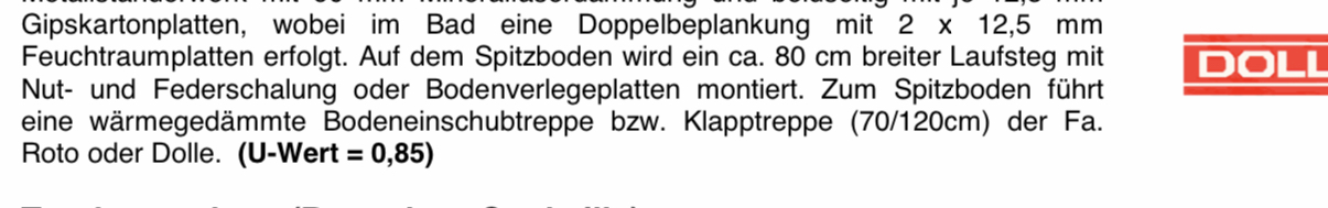

    ja, mit dem Bauunternehmen hätten wir nicht bauen sollen... aber nachher ist man immer schlauer! Die Architektin ist übrigens eine Schulfreundin... wohnt zwei Orte weiter und wir haben sie zufällig getroffen, als wir mal schnell wegen der Baustelle im Supermarkt waren und sie meinte halt, sie schaut mal drüber, weil GU gerne mal etwas "vergessen".
    Ich habe jetzt mal soweit verstanden: wenns nicht explizit im Vertrag steht, muss es nicht notwendigerweise gemacht werden. Auch wenn die LBO es eigentlich fordert.
    Auftrag war: Estrich im Spitzboden, um diesen als Lagerfläche zu nutzen. Die Bodentreppe steht in der BLB als Zugang zu einem nicht ausgebauten Dachboden. Das ist interessant. Wenn aber laut BLB eine Treppe mit drin ist, hat man dann nicht den Anspruch, dass diese nach den gültigen gesetzlichen Bestimmungen eingebaut ist?

    Tja Kriminelle... warum haben wir den GU genommen?
    Wir waren jung, naiv und brauchten das Geld... Nein! Die Wahrheit ist: wir konnten als "Expats" nicht vor Ort sein. Der Bauunternehmer hat im Gegensatz zu den Architekten eine Fertigstellungsgarantie bis zu unserer Rückkehr gegeben (die er aber auch nicht gehalten hat). Das war eigentlich der Hauptgrund. Das Bauunternehmen kommt direkt aus der Nähe und hat hier bereits mehrere Häuser gebaut - alle mit guten Kritiken. Und der günstigste war er auch nicht.
    BLB wörtlich: "Der Zugang zu einem nicht ausgebauten Spitzboden erfolgt über eine wärmegedämmte Bodentreppe." Das wars.
    Zum Bauantrag heißt es: "Unsere Architekten erstellen Ihren Bauantrag in Abstimmung mit der Bauaufsichtsbehörde inklusive aller für die Baugenehmigung erforderlichen Unterlagen." Das Unternehmen hat diese auch an die Behörde übermittelt, nachdem wir den Antrag unterschrieben haben.
    Wir haben als Antragsteller eine Bauleitererklärung abgeben müssen, nach der der Bauleiter benannt wurde, nach der sich der Bauleiter verpflichtet, "darüber zu wachen, dass die Baumaßnahme nach den Vorschriften des öffentlichen Baurechts durchgeführt wird."

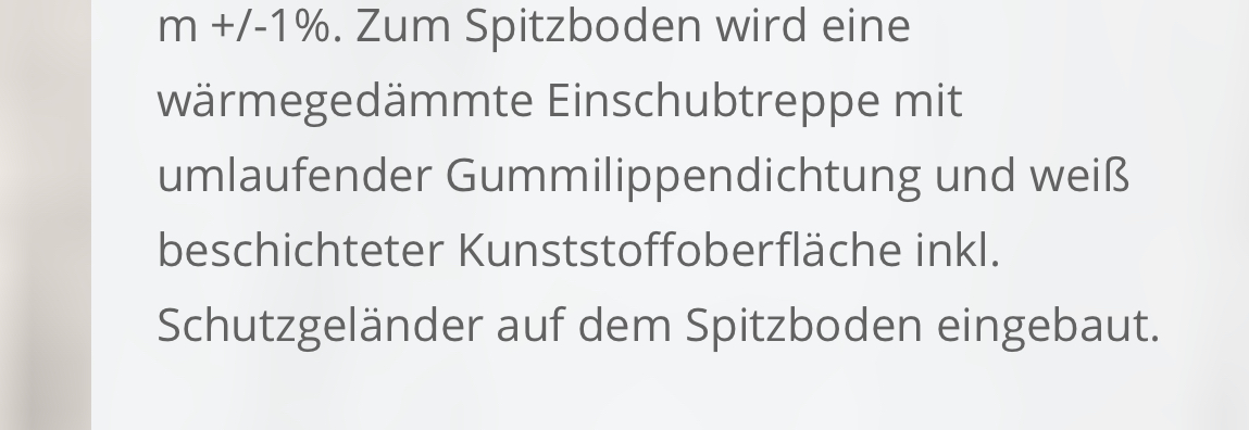

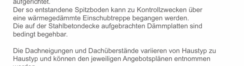

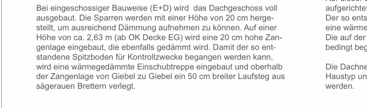

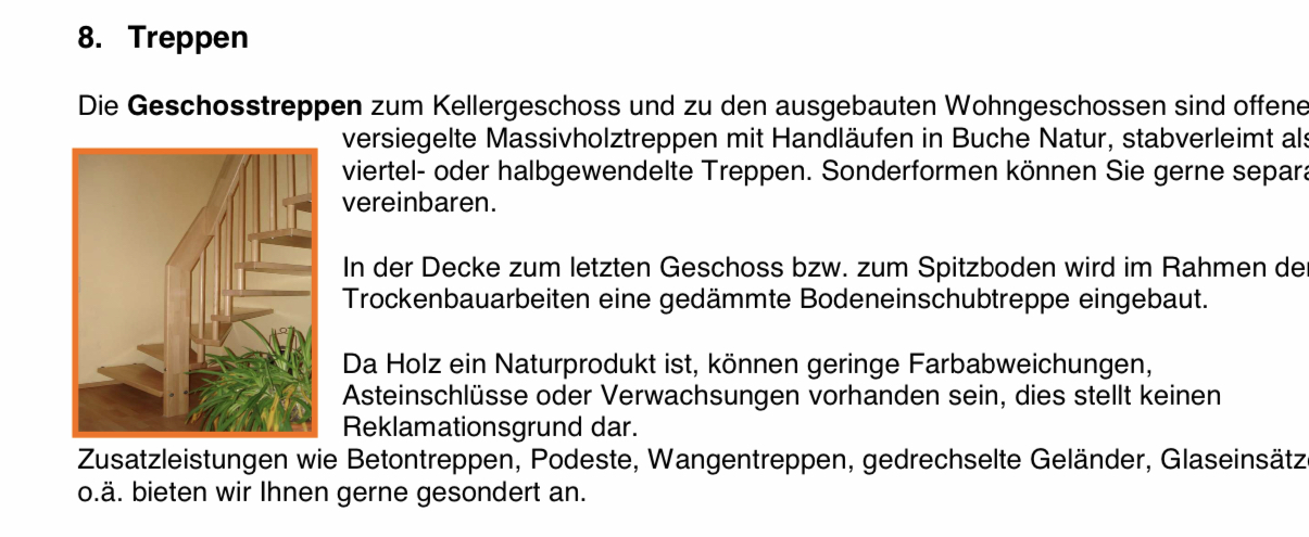

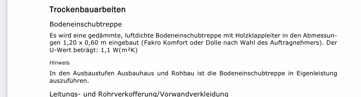

    Ich habe mir mal die Mühe gemacht und einsehbare BLBs hinsichtlich des Spitzbodens überprüft. Anscheinend gibt es wohl dort auch „Lücken“, so haben einige noch nicht einmal mehr die Bodenlukentreppe mit drin, wäre also ein Extraposten bauseits. Und diejenigen, die diese Bodeneinschubtreppe mit drin haben, erwähnen keine Sicherung.
