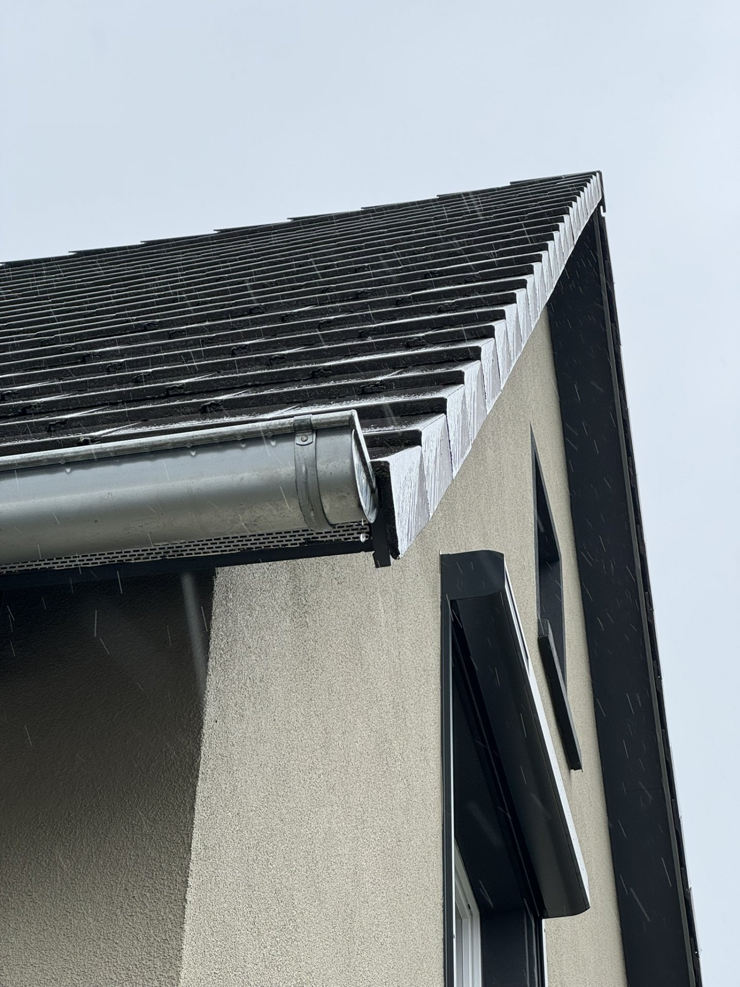

    ich bin neu in diesem Forum und hoffe, dass ich hier richtig bin.
    Wir haben das Elternhaus meiner Frau kernsaniert und um einen Anbau erweitert. Da meine Frau und ich Laien sind, haben wir uns auf das beauftragte Bauunternehmen verlassen. Leider sind im Laufe der Zeit immer mehr Mängel aufgetreten, die das Unternehmen nur widerwillig behoben hat.
    Besonders häufig werden wir von Nachbarn und sogar Fremden darauf angesprochen, dass bei Regen das Wasser an den Hausecken direkt von den Ziegelkanten abläuft. Die Dachrinne endet vor den Ziegeln (siehe Bilder).
    Meine Frage: Ist diese bauliche Ausführung fachlich korrekt oder handelt es sich um einen Mangel? Ich wäre sehr dankbar für eure fachkundige Einschätzung.

    Man hätte am untersten Ortgangziegel die Windfeder ausklinken können und die Rinne verlängern können...
    aber das hätte bei der flachen Ziegelart nix gebracht.
    Erklärung:
    Wenn der Wind "von links" kommt, dann drückt er den Regen auf der Dachfläche "nach rechts" über den Dachrand (Ortgangziegel ohne Randaufkantung) und da tropft er dann von der Windfeder der Ortgangziegel ab.
    Rinnen werden nur selten so gehängt, dass die unterste Ecke der Windfeder in die Rinne reicht.

    Sieht alles richtig aus, Ihr habt Euch diesen Dachziegel ja ausgesucht.

    Das passt schon so. Es gibt ne Faustregel ( nicht allgemeingültig), bei Windbordziegel geht die Dachrinne bis Innenkante Ziegellappen, bei Ortgangziegel bis Aussenkante Dachziegel.

    Das würde ja bedeuten, dass es grad nicht korrekt ausgeführt wurde, denn es wurden keine Windbordziegel verbaut sondern flache Ortgangziegel "mit ohne Bordaufkantung". Ergo müsste in diesem Fall die Rinne länger sein so dass der letzte Ziegellappen doch in die Rinne reicht.
    Soviel zur Theorie
    Helfen würde das bei den flachen Ziegeln dennoch nix.

    Nein, nicht ganz. Ein Windbordziegel ist ein "Ortgangziegel" bei dem der senkrechte Lappen direkt am Rand nach unten führt. Bei einem Ortgangziegel ragt die Fläche über den senkrechten Lappen. Dachsteine sind alles Windbord, obwohl sie Ortgang genannt werden. Früher gabs bei Braas sogar Windbord- und Ortgangziegel. Diese haben sie unterschieden in der Höhe des Lappens. Heute gibt es nur noch den Giebelstein mit 8cm Deckfläche.
    Ein Windbord war früher eigentlich nichts anderes als ein Schmuckziegel. Damit hat man den Dachrand verschönert.
