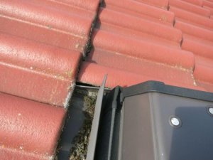

    Hallo Zusammen!

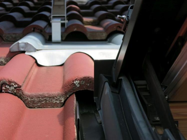

    Ich habe ein Problem mit unserem Dachgeschossausbau und weiss nicht genau, ob ich hier bei euch richtig bin. Wir haben 2009 einen Dachgeschossausbau fertigstellen lassen, bei dem auch Dachflaechenfenster verbaut wurden. Erst vor wenigen Wochen musste ich feststellen, dass es bei Regen vorkommt, dass nicht alles Wasser auch in der Dachrinne landet, sprich, Wasser tropft nur im Bereich der Dachflaechenfenster am Abschlussbrett der Traufe heraus. Es laeft also unter den Ziegeln nach unten und tropft/fliesst dann raus. Das ist doch nicht normal, oder? Ist das jetzt eurer Meinung nach ein ganz normaler Mangel oder schon arglistige Taeuschung? Wenn es letzteres ist, wuerde ich schon weitere Schritte veranlassen auch wenn die Verjaehrungsfrist schon abgelaufen ist.
    Wie seht ihr das?

    Zuerst mal die Fehlerursache feststellen lassen, dann kann man weiter überlegen.
    Warum tropft das Wasser an Traufe heraus? Normalerweise wird auch das Wasser das auf die Unterspannbahn kommt in die Dachrinne geleitet.

    Na, ich weiss nicht ob das arglistige Taeuschung ist, das war ja meine Frage. Fuer mich sind die Dachflaechenfenster nicht richtig eingebaut, deswegen laeuft da das Wasser rein (also die Ursache).
    Wir haben ne Aufdachdaemmung, vllt deswegen nicht?

    Es kommt darauf an, ob es eine hoch- oder tiefliegende Rinne vorhanden ist. Ist es eine hochliegende Rinne, entwässert die Unterspannbahn unterhalb der Rinne und das abtropfende Wasser wäre ein Anzeichen dafür, dass an den Dachziegeln oder den Anschlüssen eine Leckage ist, die behoben werden muß. Habe ich auch so erstellen lassen, um Leckagen frühzeitig zu bemerken.

    Es ist ganz normal, dass die Verblechung des Dachfensters nur unter die Ziegel geschoben ist.
    Normalerweise wird der Blechkragen am unteren Ende dann auf die Ziegel geführt.
    Ein Foto des unteren Fensteranschlusses würde helfen

    dachneigung, ziegeltyp, gesamtdachaufbau ?????
    sonst ratespiel ohne regeln.

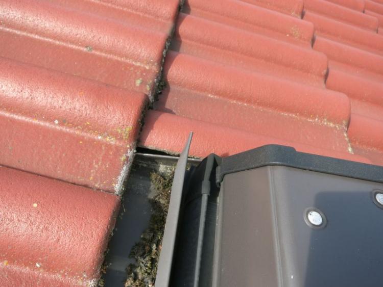

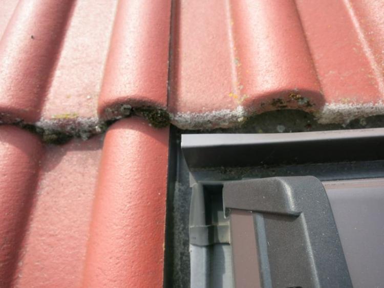

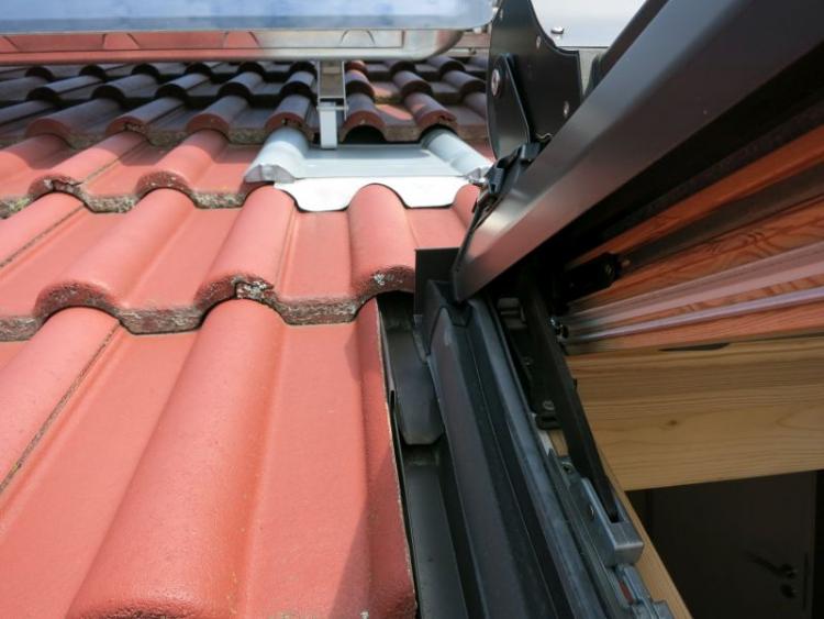

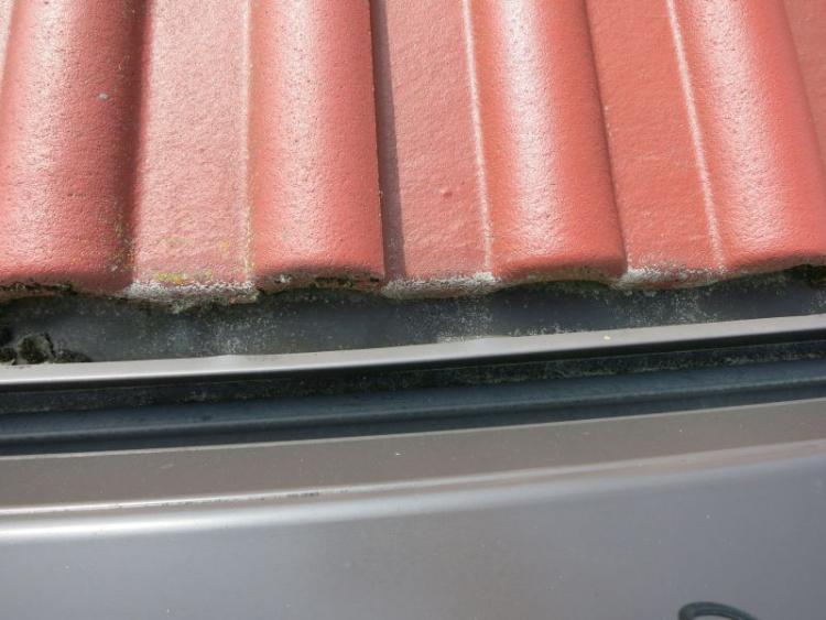

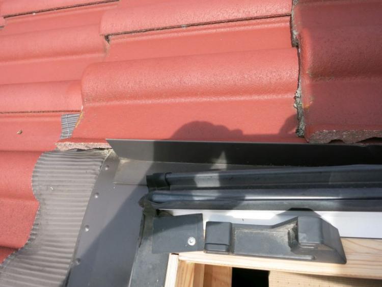

    hi zusammen!
    hier sind die gewuenschten bilder, ich hoffe es ist alles drauf was ihr sehen wollt:
    die dachneigung betraegt 25,5 grad, es sind heidelberger betondachsteine und der dachaufbau ist soweit ich das korrekt wiedergeben kann folgender: auf die sparren nut-und feder bretter, dann ne dampfsperre, dann 160mm pu aufdachdaemmung, dann konterlattung und dachlattung fuer die ziegel, dann die ziegel.

    Dachdecker anrufen, kommen lassen, kontrollieren lassen.
    Das kann man nicht online schauen lassen, so sieht das Fenster gut und korrekt aus.

    Geschichten könnte ich auch viele erzählen...
    Vergiss Gewährlwistung/ Arglist usw.
    Ortsansässigen Dachdecker holen, auf Stundenlohn Fehlersuche und Reparatur bezahlen.
    Wartung, Reinigung gleich mit beauftragen.(Rinne, Verwahrungen)
