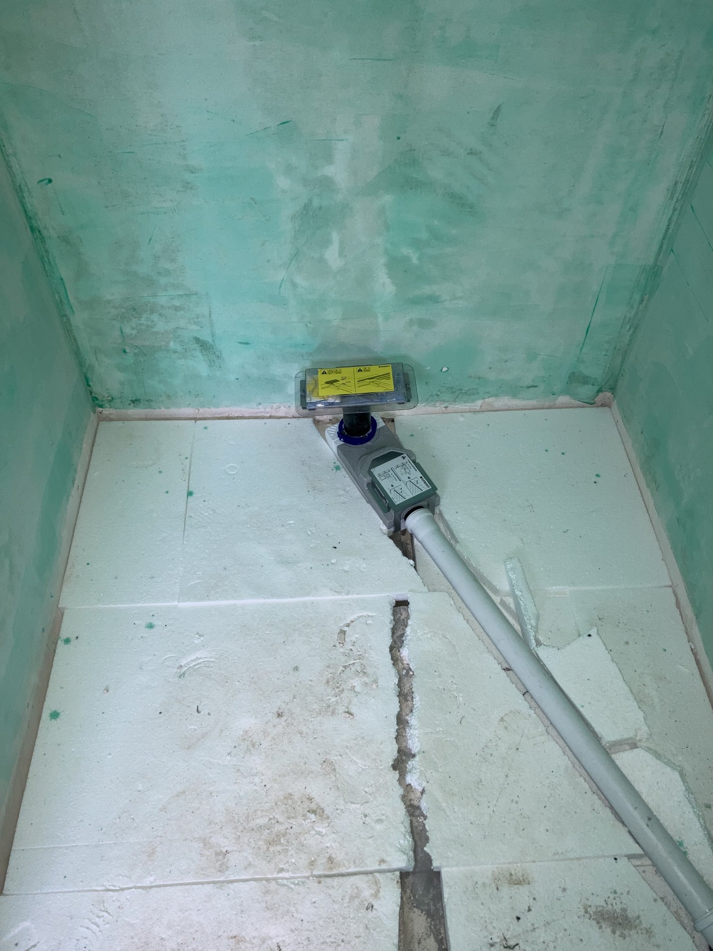

    Liebe Mitglieder,
    ich habe eine Frage zum Einbau unserer Duschrinne in unserem Neubau.
    Es handelt sich um eine Geberit Cleanline und den dazugehörigen Rohbausatz.
    Unser Monteur hat besagten Rohbausatz auf die Styropor-Dämmung gestellt und nicht fixiert. Siehe Foto.
    Leider war der Ablauf weder mittig ausgerichtet noch in Waage.
    Da ich mir nicht vorstellen konnte, dass der Ablauf nach dem Einbringen des Estrichs auf der wackeligen Dämmung dort sitzt wo er hingehört, habe ich die Dämmung an besagter Stelle ausgeschnitten und den Rohbausatz nach Anleitung von Geberit unter Berücksichtigung des erforderlichen Gefälles ausgerichtet und auf der Bodenplatte befestigt.
    Unser Bauträger ist nun der Meinung, dass es sich aus seiner Sicht dabei um einen durch mich herbeigeführten Baumangel handelt. Der Rohbausatz dürfe nicht am Boden fixiert werden, da sich „Alles“ (Dämmung+Einlauf) zusammen noch setzen müsse.
    Geberit ist da anderer Meinung. Laut Aussage der technischen Abteilung werden die Einläufe immer auf dem Beton fixiert.
    Wer hat nun recht?
    Ich würde mich über eure Rückmeldungen sehr freuen.
    LG Finn

    Ich würde mir jetzt erst einmal Detailinformationen zum Estrichaufbau erbitten, weil ein Estrich der sich "erst noch setzen muss" wohl schon an sich mangelhaft sein dürfte.
    Die Nebenfrage wäre, wie sich der Estrich "seitlich" setzt und so den Ablauf dann in die mittige Position schiebt...
    Im direkten Gespräch würde ich dem Bauleiter sagen, dass er es sich aussuchen kann, ob er solche Spielchen mir gegenüber unterlässt, oder ich halt dann noch viel absonderlichere Spielchen anfange, bei denen ich für gewöhnlich gewinne. Ob er dir sowas abnimmt weiß ich nicht, aber der Hinweis darauf, dass Du das gerne auch durch einen Sachverständigen begleiten lassen könntest, den versteht er dann wohl doch.
    Im Übrigen solltest Du dich als Bauherr darauf beschränken derartige Mängel schriftlich zu rügen und die Mängelbeseitigung denen überlassen die dafür auch zuständig sind. Ob Du die in der späten Bauphase noch entsprechend umerzogen bekommst weiß ich nicht, derartige Erziehungsmaßnahmen sind für gewöhnlich schon in frühen Bauphasen angezeigt, weil wenn Du erst einmal als "einfacher Kunde" giltst, dann wird's schwierig diese Sichtweise nochmal zu ändern...

    Das Rohr in der Trittschalldämmung ist jedenfalls nicht fachgerecht.
    Natürlich geht’s nach Geberit. Wenn sich der Estrich nach dem Fliesen noch setzt, hat die Baufirma gleich den nächsten Mangel fabriziert.
    Die Dämmungen, die da liegen, würde ich mir auch nochmal genauer anschauen, ob das die richtigen sind. Das wäre ja nicht das erste mal, dass die Estrichleger das verpeilen.

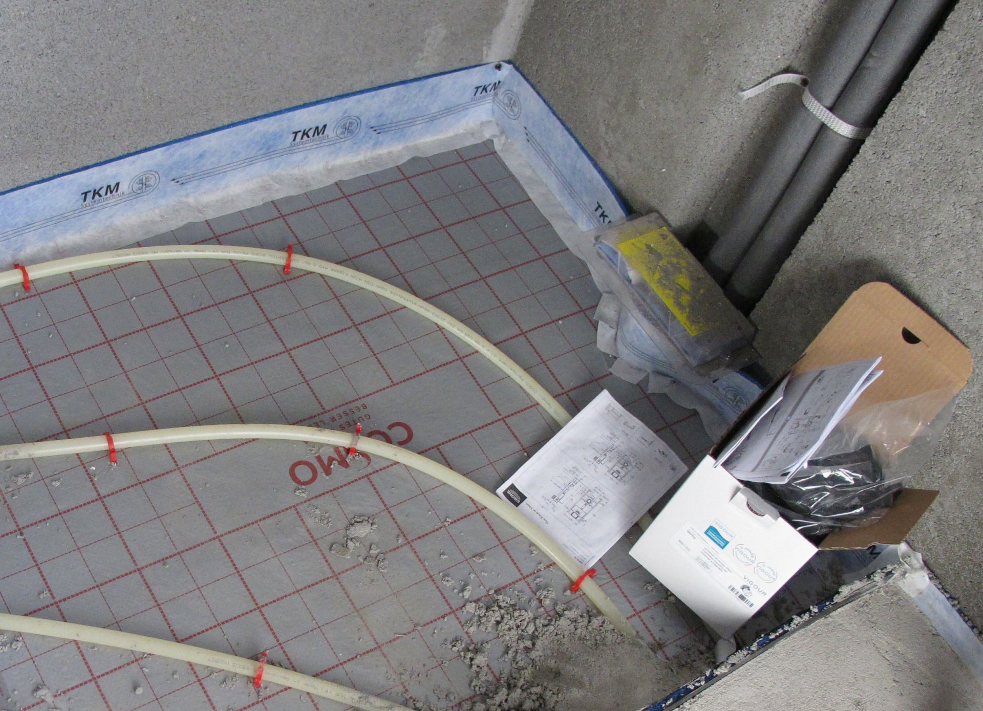

    bei uns sah die Installation so aus.
    Ist im übrigen auch ein Geberit Modell,eventuell auch der Gleiche ?
