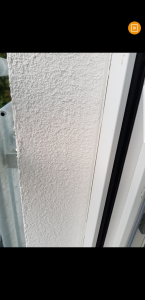

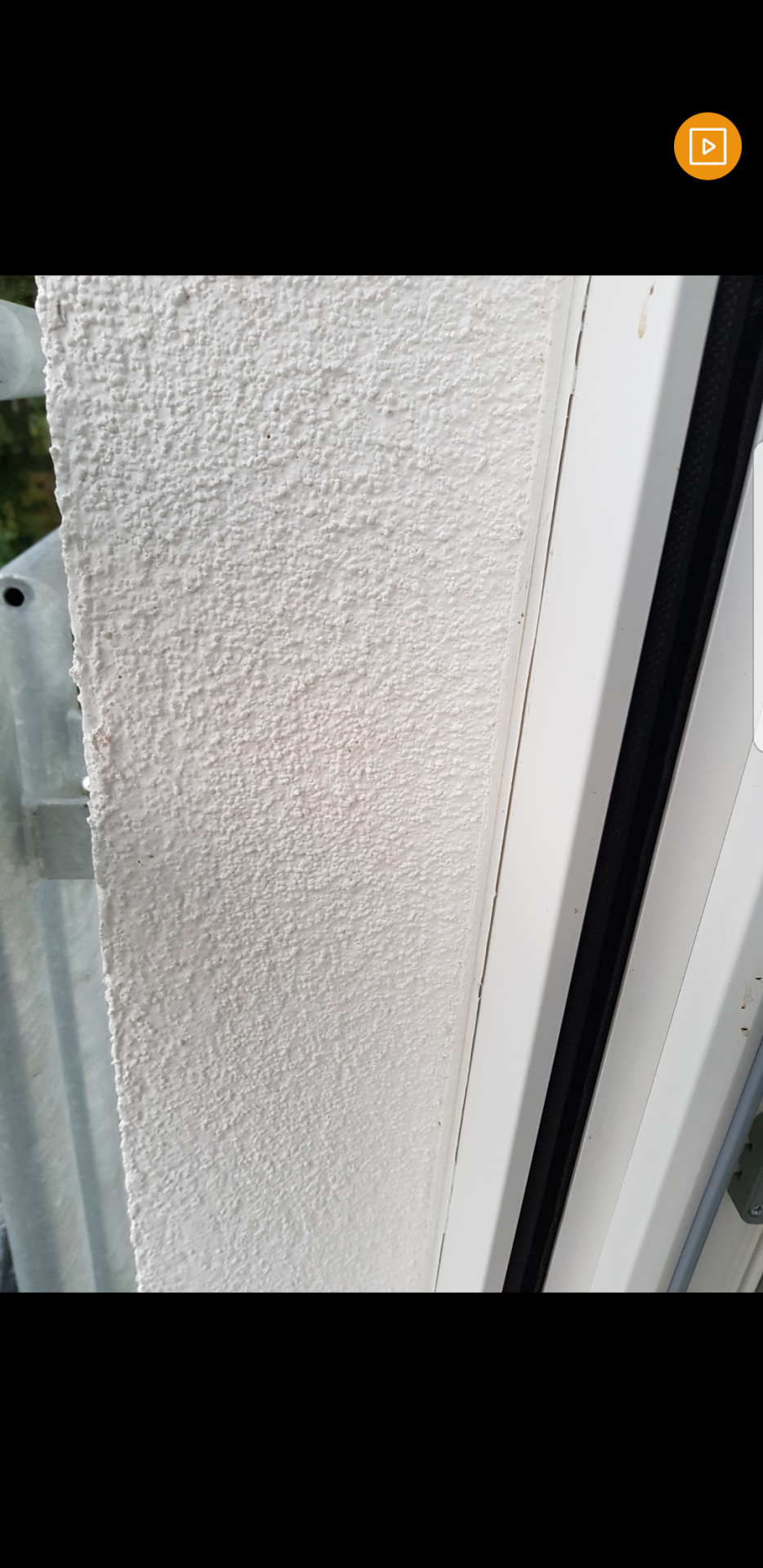

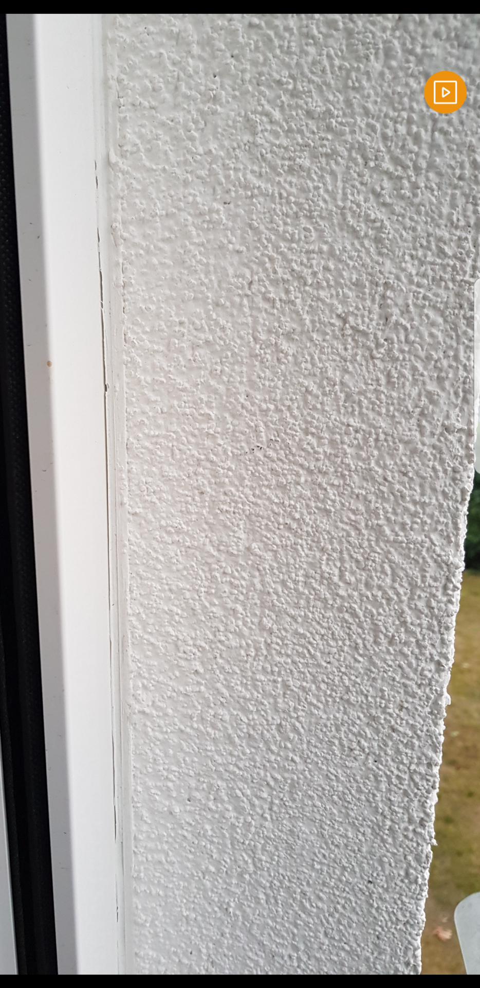

    Hallo liebes Forum,
    Ich habe ein dringliches Anliegen.
    An einem Fenster hat der Putzer teilweiße Silikon zwischen Fenster und putz geschmiert was nun innerhalb von 1.5 Jahren reißt.
    Ich würde gern wissen ob Silikon überhaupt gemacht werden darf und vielleicht weiß auch einer was damit bezweckt werden sollte da es wirklich nur teilweise an 1 Fenster gemacht wurde. ist das ein Mangel? Also schön ist es nicht.
    Würde mich über antworten sehr freuen.

    Das sind die Bilder

    Wird hoffentlich Acryl sein. Silikon ist nicht überstreichbar.
    Die Fuge so auszubilden ist eine Möglichkeit. Im übrigen die günstigste.
    Man sollte hier eigentlich eine APU (Anputz) Leiste anbringen. Aber auch die kann sich lösen.
    Soweit ich weiß ist das aber noch Stand der Technik mit Fugendichtstoff hier zu arbeiten.
    Wenn man geprimert hätte, würde es auch noch halten.
    Also:
    Material an sich OK, Haftung aber mangelhaft.
    Aber weiß das mal nach. Da wird dir jeder was von "Wartungsfuge" erzählen und hat damit nicht mal unrecht.

    ok dann muss ich damit wohl leben?
    verstehe dann nur nocht warum a) nicht an allen fenstern so gearbeitet wurde und b) warum nicht komplett umlaufend an dem einen fenster. Es wurde nur Stückchenweise so gearbeitet. eine Anputzleiste ist auch drauf aber teilweise wie gesagt nochmal "Acryl" drüber. Sehr unschöne Geschichte.
    was meinst du mit geprimert?

    eine APU Leiste und Acryl ist dann wohl wieder nicht fachgerecht.
    Ist aber so schwer zu sagen.
    Ist ein bischen wie ein Auto mit einem Fahrrad auf dem Dach. Ist das Auto mangelhaft?
    Irgendwie ja, aber auch irgendwie nein.
    Primer ist ein Haftvermittler in flüssiger Form. Der sorgt dafür, dass der Dichtstoff auch auf den angrenzenden Bauteilen eine Haftung bekommt.
