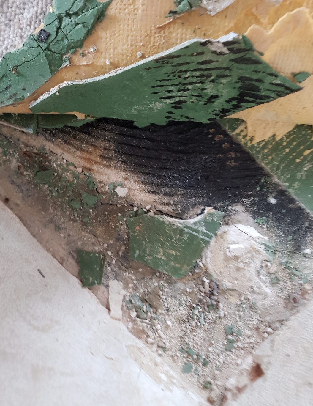

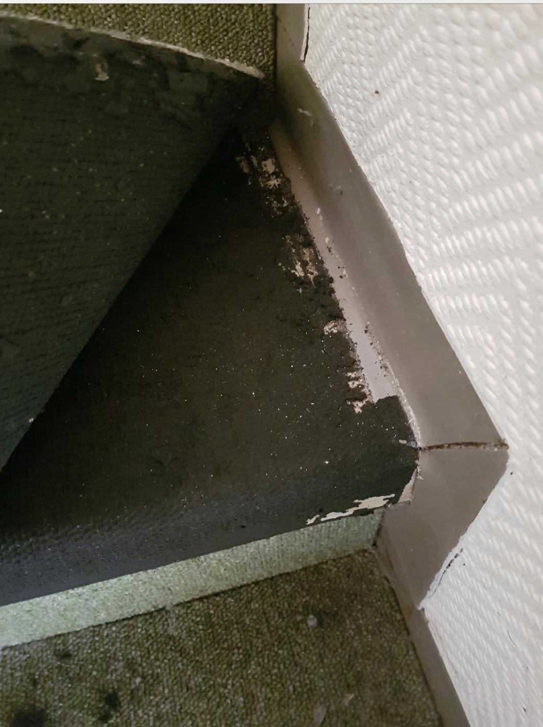

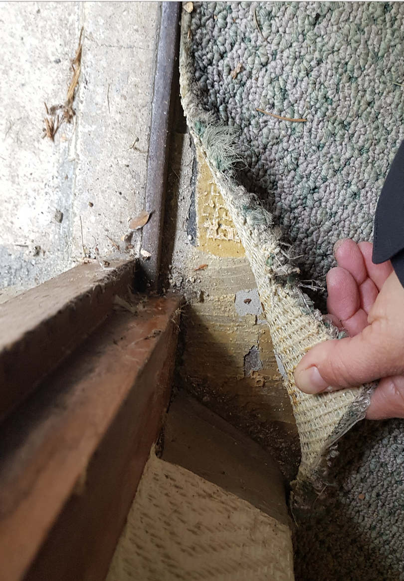

    3. Zu den Fotos:
    Zudem habe ich im Wohnzimmer sehr wahrscheinlich Flex Floor Platten unter dem Teppich, inkl. schwarzen Kleber gefunden, das geht morgen zum Testen - wobei ich mir hier schon recht sicher bin, dass Asbest enthalten ist. Hier hole ich auch entsprechende Entsorgungsangebote ein.
    4. Alle anderen Kleber (viel Teppich direkt auf dem Estrich verklebt) sind gelb.
    Trotzdem auch Proben nehmen und einschicken? Pro Raum eine Probe oder reicht einmal "gelber Kleber testen"?
    Das schwarze auf der Treppe scheint die Unterseite des Teppichs zu sein - unten drunter nochmal gelber Kleber.

    Die alten Kunststoffe und bituminösen Kleber würde ich mal einschicken.
    Aber eigentlich will man solche Arbeiten ja sowieso nicht ohne Atemmaske durchführen, daher verstehe ich nicht ganz das Problem.
    Wahrscheinlich fliegen doch eh alle Bodenbeläge raus, oder?
    Wo ist denn das Eternit verbaut, innen oder außen?

    Würdest Du alle Kleber, auch die gelben, einschicken?
  9. #9 Fabian Weber, 13.05.2019
    16.588
    6.621
    Wenn es meine Bude wäre würde ich gar nichts einschicken und nach dem Entkernen einfach 1x richtig durchsaugen und wenn es geht wischen und dann einfach mal 3-4Tage alle Fenster auf.
    Was soll danach noch übrig sein?
    Ich bin da eher entspannt:)
