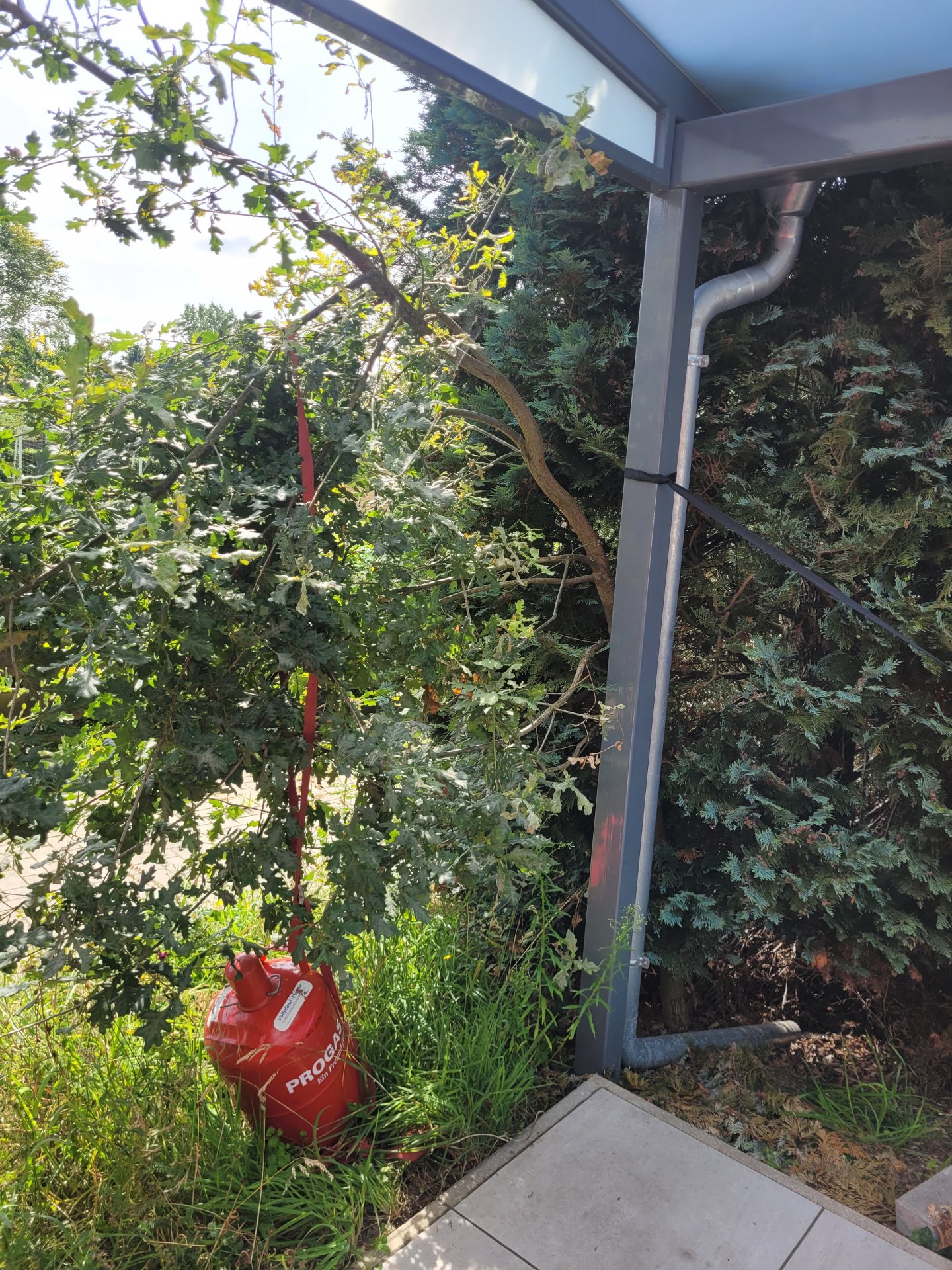

  10. #10 Singlewohnung, 25.07.2024
    Singlewohnung
    Singlewohnung
    20.05.2023
    229
    70
    Ich bringe meinen gerade von 90 auf 45 Grad
    vielleicht geht es andersrum auch :lock Baum .jpg
