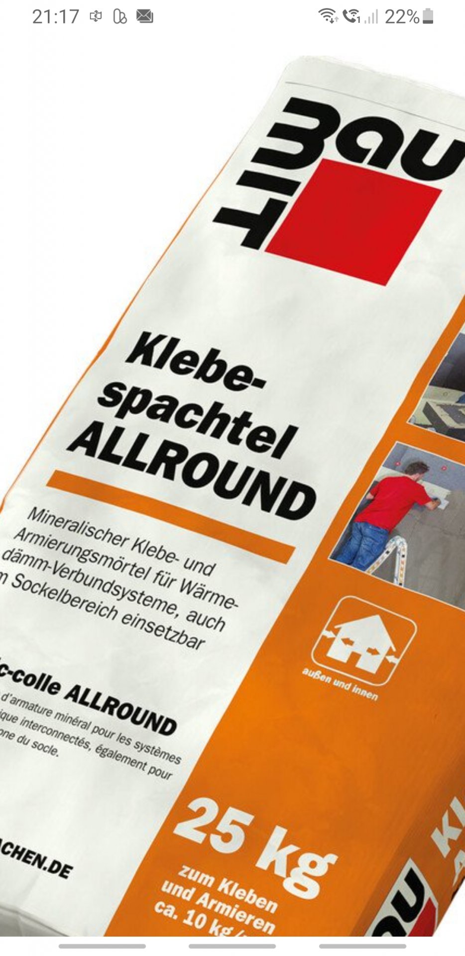

    Hier steht es z.B. extra dabei:
  8. #8 VollNormal, 04.07.2023
    VollNormal
    VollNormal
    20.11.2021
    4.238
    2.871
    Bochum
    Fred Astair gefällt das.
  9. JanSN
    JanSN
    14.03.2022
    351
    Danke VollNormal! Da steht es!
    Die Putzmörtelgruppe "Normalputzmörtel GP" steht die immer für die Anwendung im Außen- und Innenbereich, also für beides?

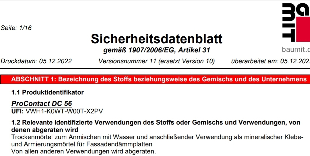

    Im Sicherheitsdatenblatt steht wiederum, dass von anderen Anwendungen, außer zum Verkleben von Faserdämmplatten abgeraten wird.

    Ich würde auch keine Wände vollflächig damit verputzen, aber um ein paar Bereiche zu zu schmieren, wie du im Eingangspost geschrieben hast, geht das sicher. Glaub uns einfach und hinterfrage nicht jedes Wort, was irgendwo steht. Es kann nicht jeder Anwendungsfall zu 100% vom Hersteller beschrieben werden.
    Ich habe bei mir zu Hause als "Fachmann" auch ein paar Säcke eines ähnlichen Materials innen verarbeitet und es ist in nun fast 10 Jahren nichts passiert.
