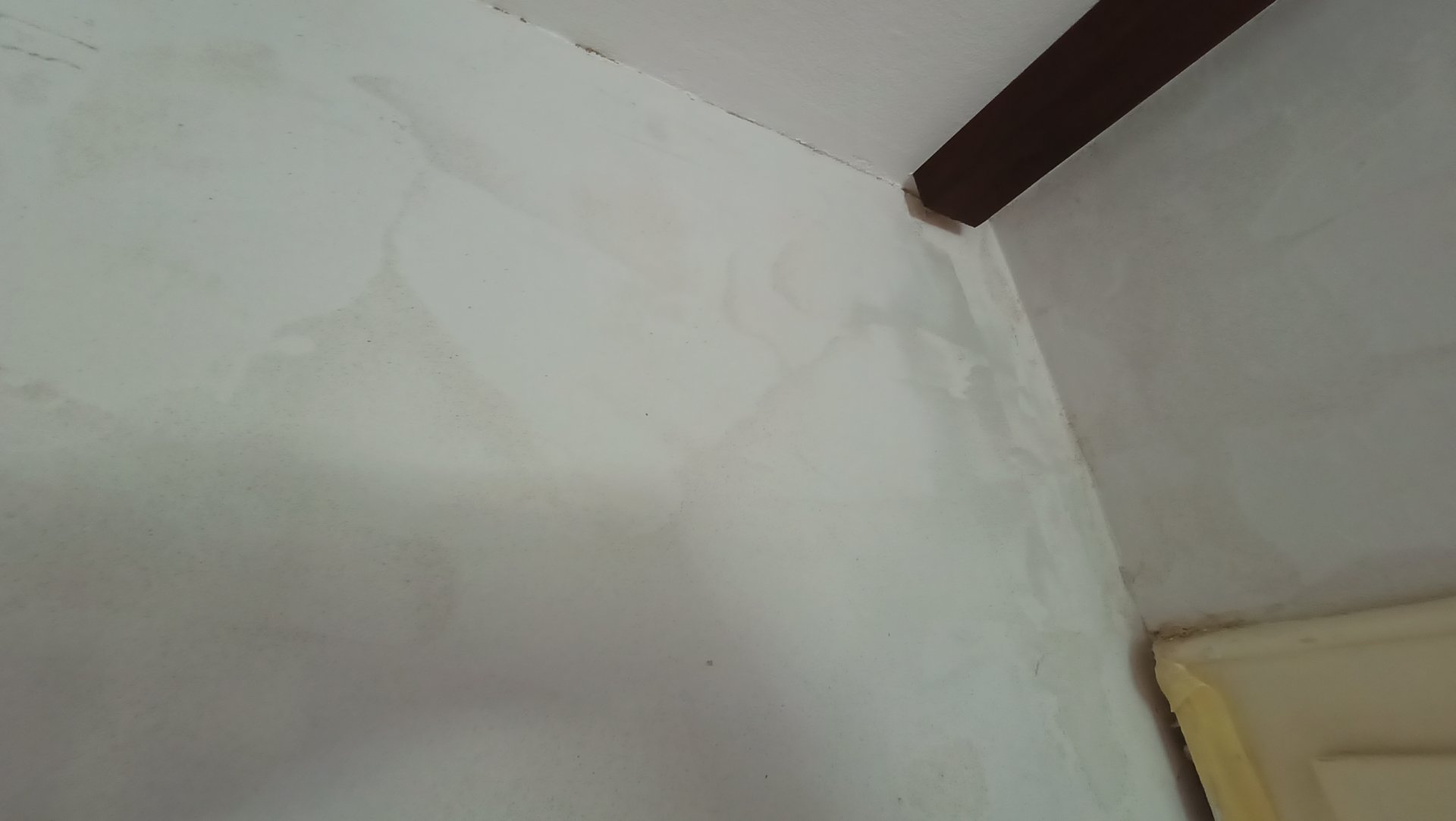

    ich habe mit folgedem BAUMIT Kalkputz meine Wände in der Küche verputzt, leider habe ich dort leichte "Schatten" bzw. die Fläche ist nicht komplett durchgängig weiss. Ich vermute es liegt an meiner Laienhaften Ausführung :) :/, nicht richtig abgezogen....
    Meine Idee wäre
    Mit einer Baumarkt Kalkfarbe erstmal weiß drüber zustreichen.
    Frage
    Ist es dann noch möglich später...mit einer Kalkfarbe+Farbpigment drüber zu streichen?

    Für mich sieht das aus als sei es einfach noch nicht ganz trocken, aber man erkennt es halt auf dem unscharfen Bild nicht gut...

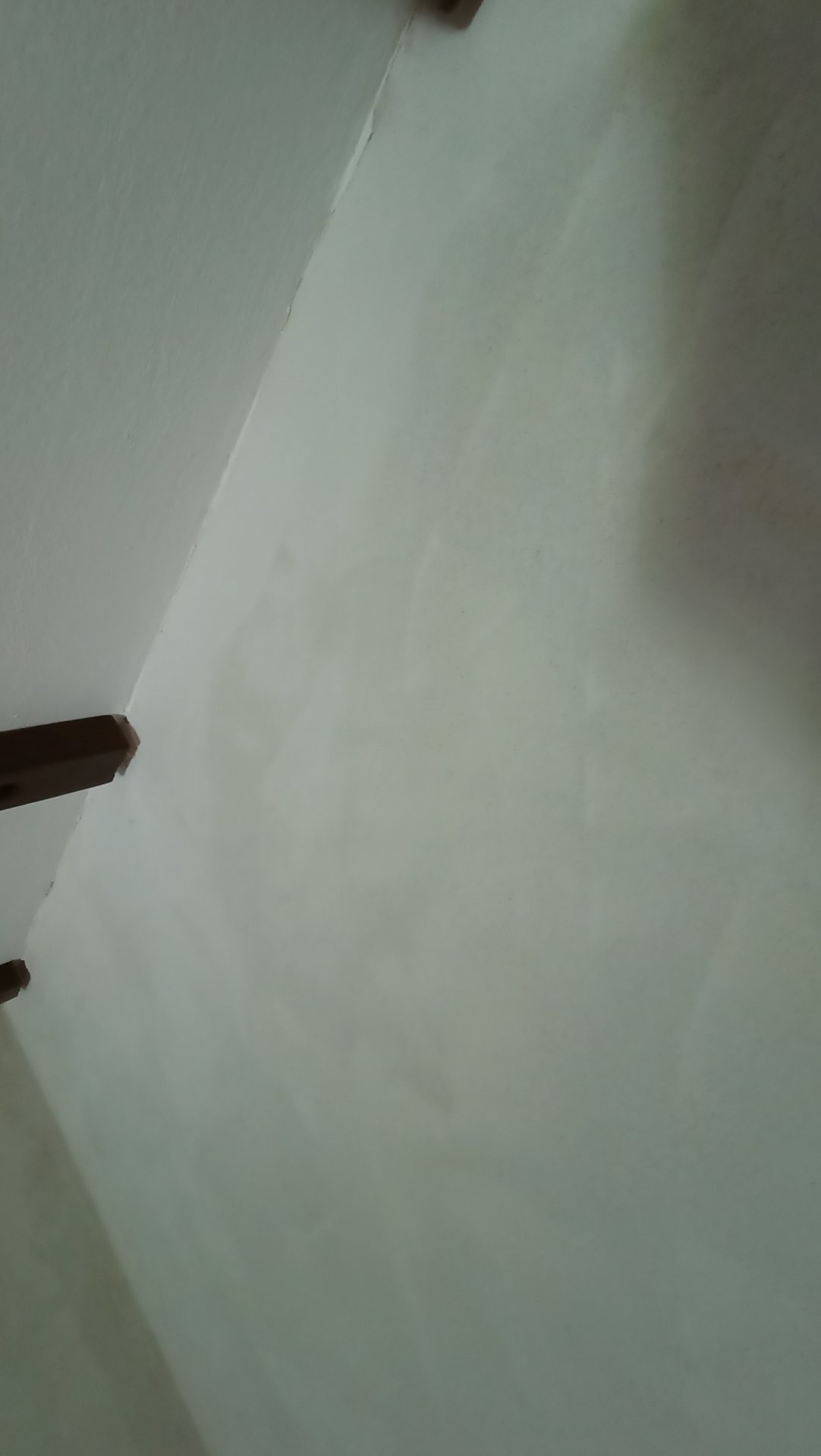

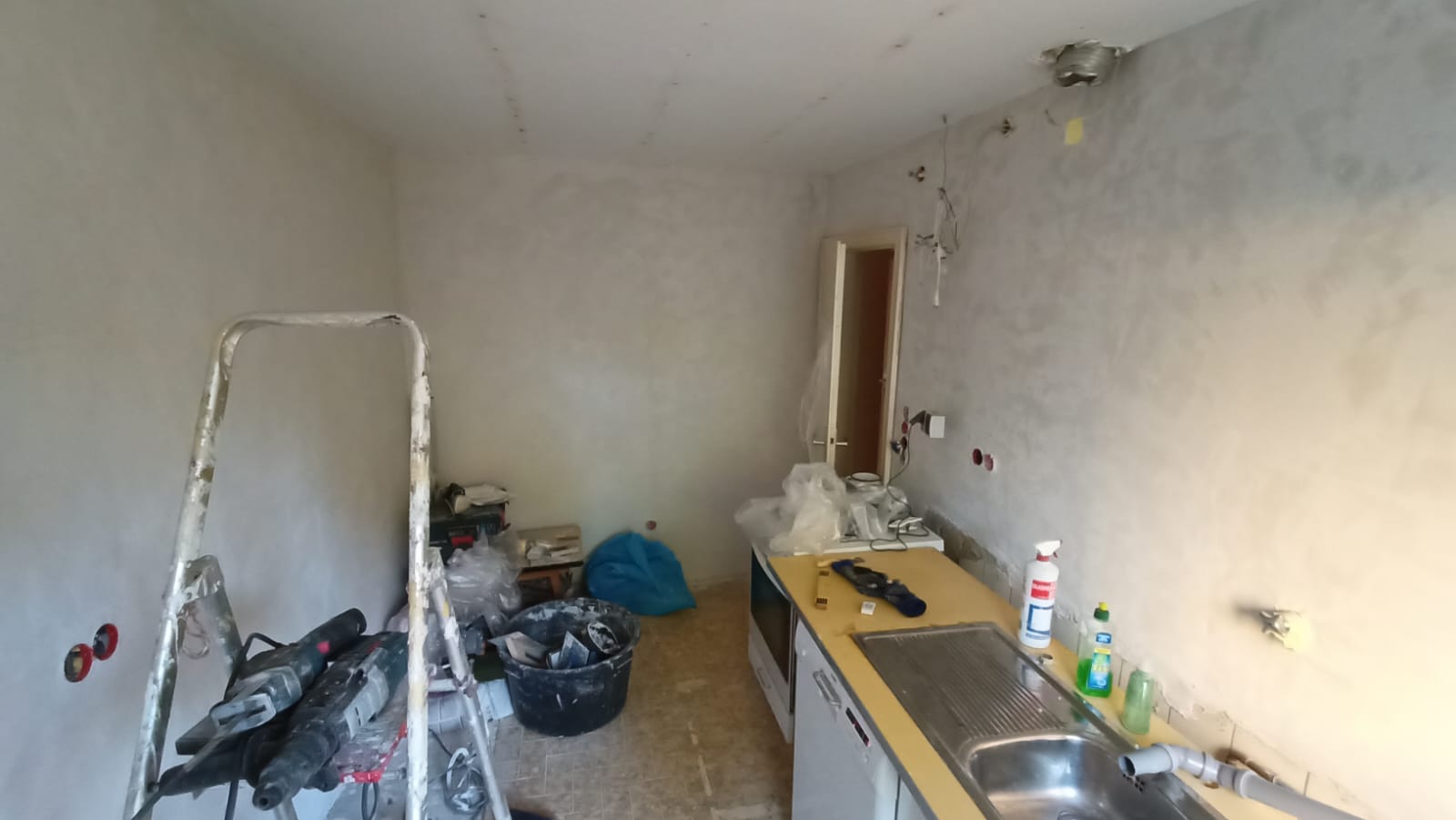

    Steht jetzt seit 3 Wochen so, Fenster auf Kipp.
    Ich habe nochmal Fotos gemacht, echt schwierig das aufs Bild zu bekommen. Sieht so aus als wenn manche Bereiche "Weisser" wären als die anderen. Kann sich der Putz beim falschen verputzen/glatt ziehen irgendwie "entmischen" ?
    Danke

    Das ist doch im Bestand, die Wände sind also ziemlich sicher nicht eben. Der Putz hat also keine gleichmäßige Dicke und trocknet deswegen auch ungleichmäßig. 3 Wochen halte ich trotzdem für etwas lang, wobei wir aktuell recht hohe Luftfeuchtigkeit haben und der Raum vermutlich auch nicht geheizt wird.
