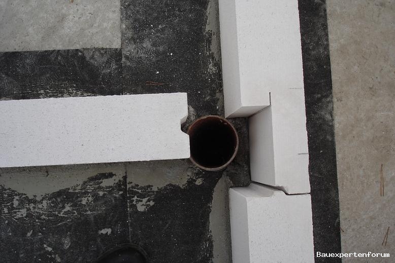

    Hallo Deichblume,
    alleine die Rohrüberdeckung der Fussbodenheizung sollte schon 45mm ( bei ZE,AE 20 ) betragen und ist laut DIN 18560 Teil 2 von deinem Estrichleger zu erfüllen.
    Bei Dir wurde auf jeden Fall ordentlich gemurkst :-(
    Grüsse Lucas72

    Iwo, den Rest bringen die Fliesen...
    4cm absenken? Wohin denn, was ist da drunter?

    Riss im Estrich wegen starker Gewichtsbelastung
    Wir sind die Bauherren aus Kleinmachnow und haben das seinerzeit so nicht mitbekommen - leider! Auch nicht unser Baubetreuer.
    Weder die Fliesenleger noch der Bauleiter (des BT) hatten uns informiert. Den Riss im Estrich sehen wir jetzt auf dem Foto von DEICHBLUME zum ersten Mal. Inzwischen ist das Haus übergeben, wir sind eingezogen und beide FBH-Kreise in dem Zimmer funktionieren; die Bodenfliesen sind (noch) nicht gerissen.
    Unsere Frage:
    Was können wir jetzt nach Übergabe und in der Gewährleistungszeit tun, wenn offensichtlich nun kein Baumangel zu sehen bzw. zu spüren ist?
    Für Tipps / Hinweise wären wir dankbar.

    45 mm und Toleranzen sind zulässig. Die Rohre für die FBH werden gewöhnlich unter dem Estrich verlegt und die Estrichstärke wird ab OK Rohr gerechnet. Eine Punktbelastung von gut 1,0 t auf 1 m2 ist aber für jeden schwimmenden Estrich zu viel. Da hätte nicht mal eine Bewehrung geholfen.
    Mein Vorschlag: Estrich raus und neu. Diese Risse kommen immer wieder trotz besonders "rissüberbrückender Fliesen":irre und "Gewebe".:irre
