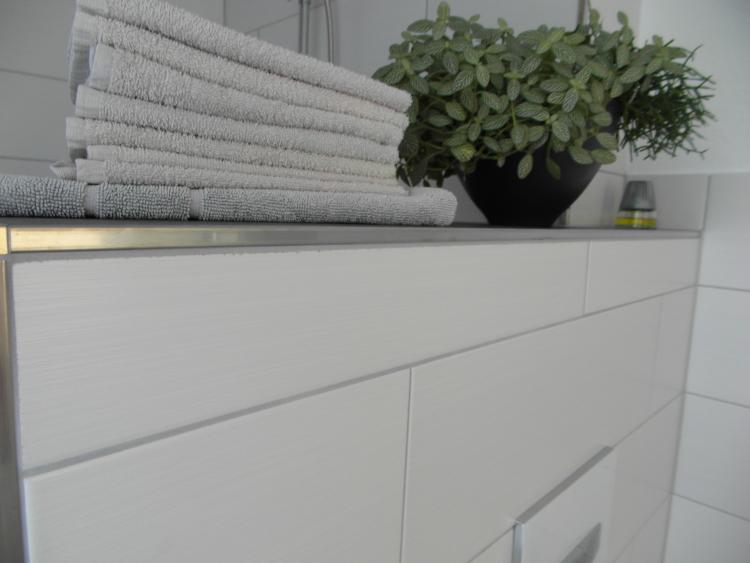

    Fliesenpläne braucht auch wirklich niemand, erst recht kein Fliesenleger, dass gehört zur Ausbildung. Gestaltung, Symetrische Aufteilung, Fugenschnitt zum Fußboden usw.
    Wer das nicht beherrscht, hat den Beruf nicht erlernt und den bringt dann auch eine tolle 3D Zeichnung nicht weiter, da er die auch nicht lesen kann.
  2. #62 Gast036816, 13.04.2015
    das betrachte einmal aus 2 m entfernung.
  3. #63 Pemalema, 13.04.2015
    Pemalema
    Pemalema
    27.03.2015
    44
    Fliesen,- Platten- und Mosaikleger
    Hamburg
    Auch aus 5 Metern ist das noch klar zu erkennen. Wenn eine Maserung anderst herum verläuft als die anderen, dann fällt das einfach ins Auge, da spielt die Entfernung keine Rolle.
  4. #64 Gast036816, 13.04.2015
    betrachte eimal dieses foto, im hintergrund ist die fliese mit der verdrehten oberflächenstruktur, die man nicht mehr wahrnimmt, allerdings fehlt dem foto tiefenschärfe.
