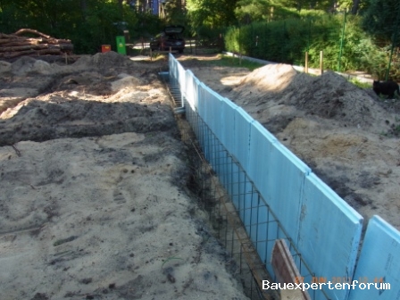

    ich schau mir des morgen mal an ... aber es iss
    schon erstaunlich was als Fundamentschalungsersatz
    so alles durch geht :irre

    Als Nachtrag: Ich kann die Bilder sehen.
    Als Laie macht der Bau einen schlechten Eindruck. Das Fundament meines Carports wurde mit Betonsteinen gemacht, die sind laut Beschreibung für untergeordnete Bauteile geeignet (wegen der Qualität). Dürften auch sehr preiswert sein.

    Kleines Update von mir: Habe inzwischen mit dem Steinelieferanten Kontakt und war mit eine BSV auf dem Bau, folgende Forderungen an den BU:
    1. muss Fundament mind. 60 cm tief freilegen zur Beurteilung des Ausmaßes der Schlamperei, dann Vorschlag zur Mängelbeseitigung (Geht das überhaupt?)
    2. Statiker wird zu Baustelle eingeladen, um festzustellen, ob die zu geringe Überdeckung über weite Strecken ein Problem ist
    3. geschnittene Laibungssteine sollen ausgetauscht werden, Schnittstellen gehören in Richtung Steinreihe und nicht zur Laibung (hätte ich als Laie von Anfang an so gemacht:bef1021:)
    4. die in Origamitechnik auf 45° geschnittenen Erkersteine sollen durch vorgefertigte vom Hersteller ausgetauscht werden
    5. Vorschlag zur Verfüllung der hohlen Lagerfugen, um Lastabtrag zu gewährleisten
    Hat einer noch bessere Vorschläge???

    am nächsten Dienstag ist Treffpunkt Baustelle mit BU, SUB, Statiker, BSV und :mauer
    Mal sehen ob BU und SUB weiter auf...das machen wir immer so und es ist noch keins unser Häuser umgefallen.... bestehen.

    Warum soll dir jetzt noch jemand Tipps geben, Du hast doch jetzt "Profis" vor Ort...da braucht es doch keine Kommentare per Ferndiagnose. Die wenigsten kennen ja nun die Lage vor Ort.
    "...Baustelle mit BU, SUB, Statiker, BSV ..."
