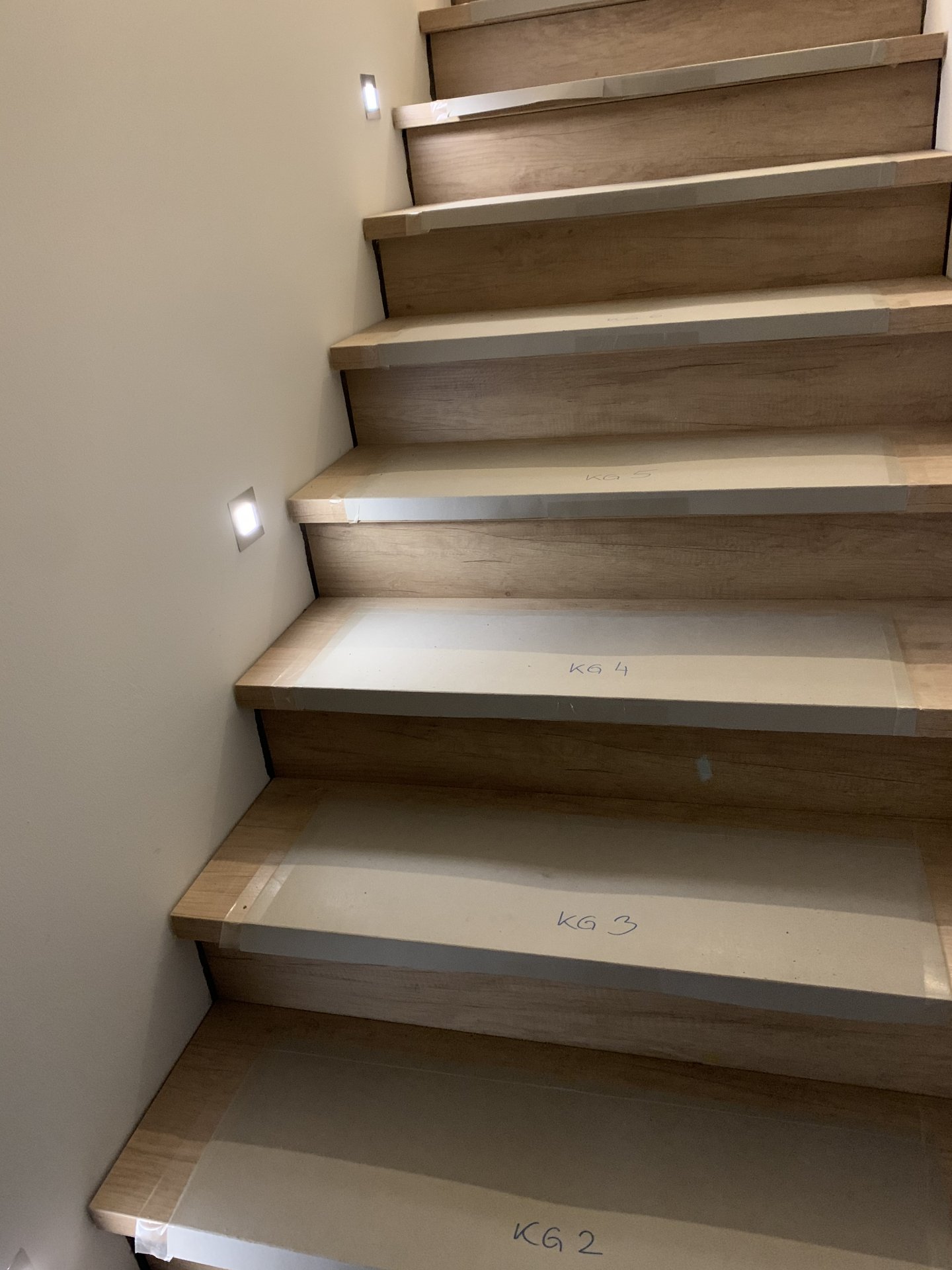

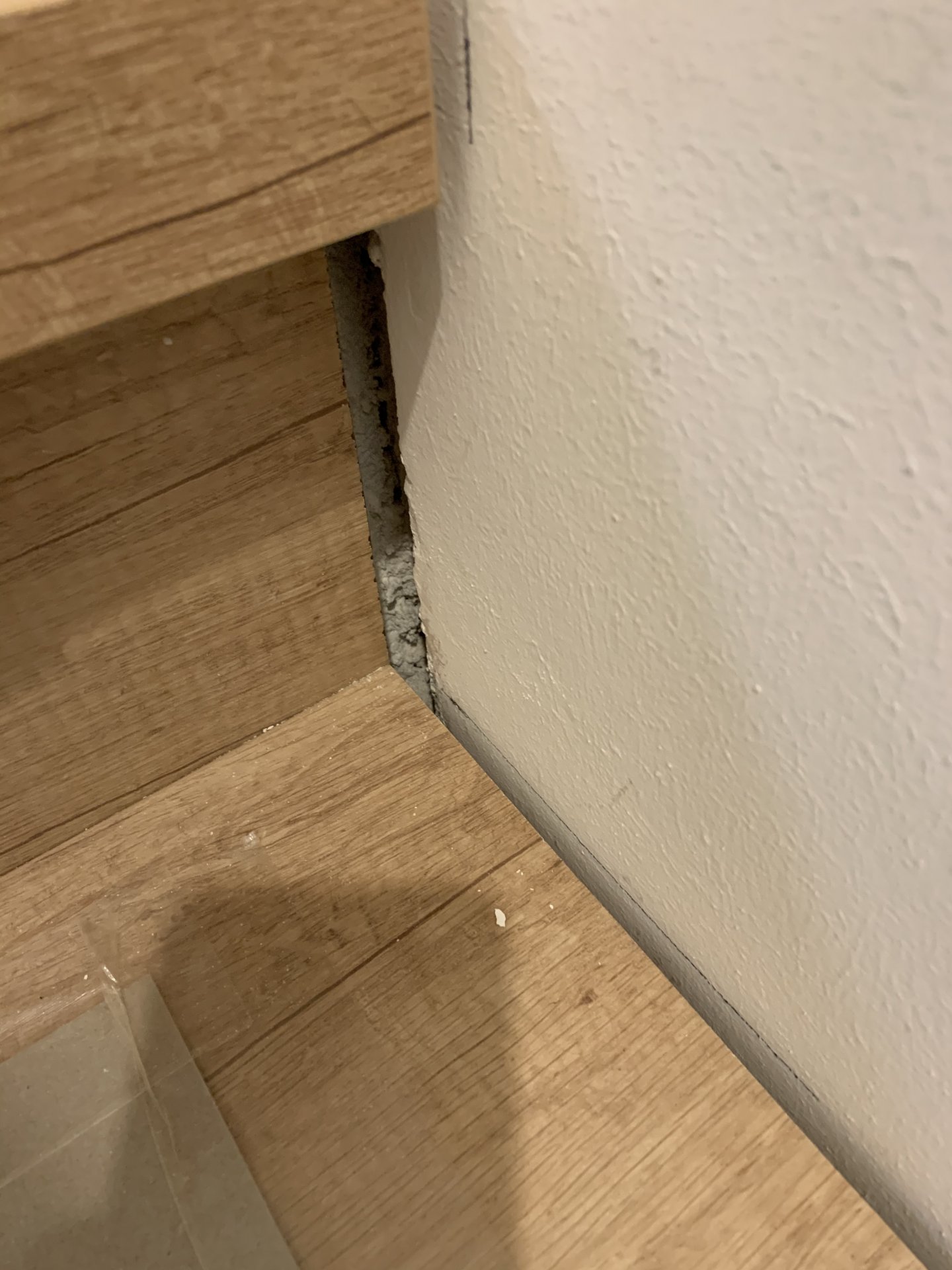

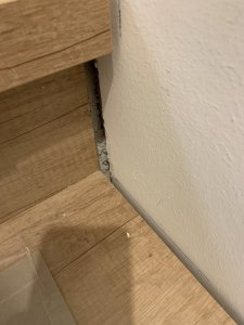

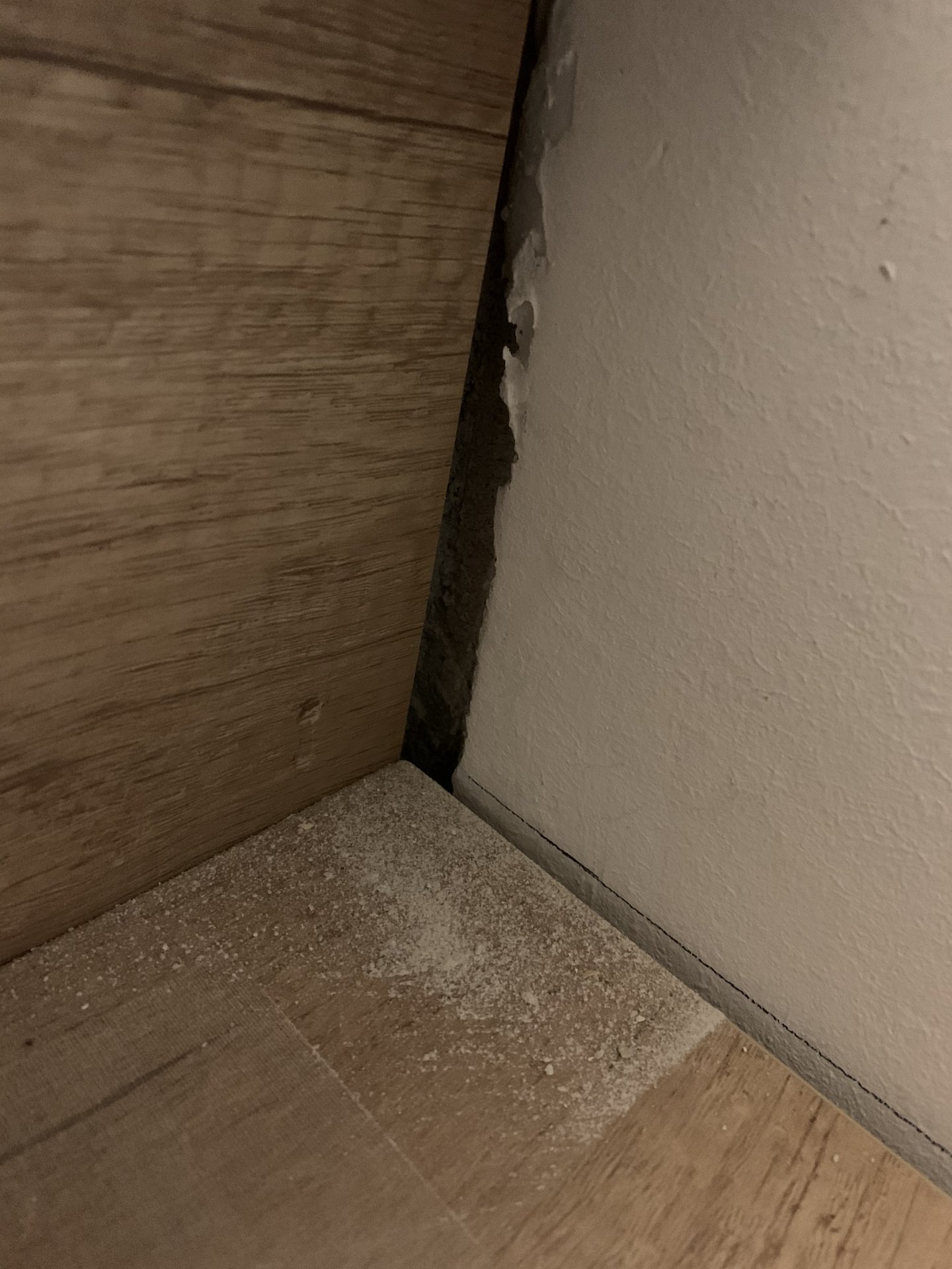

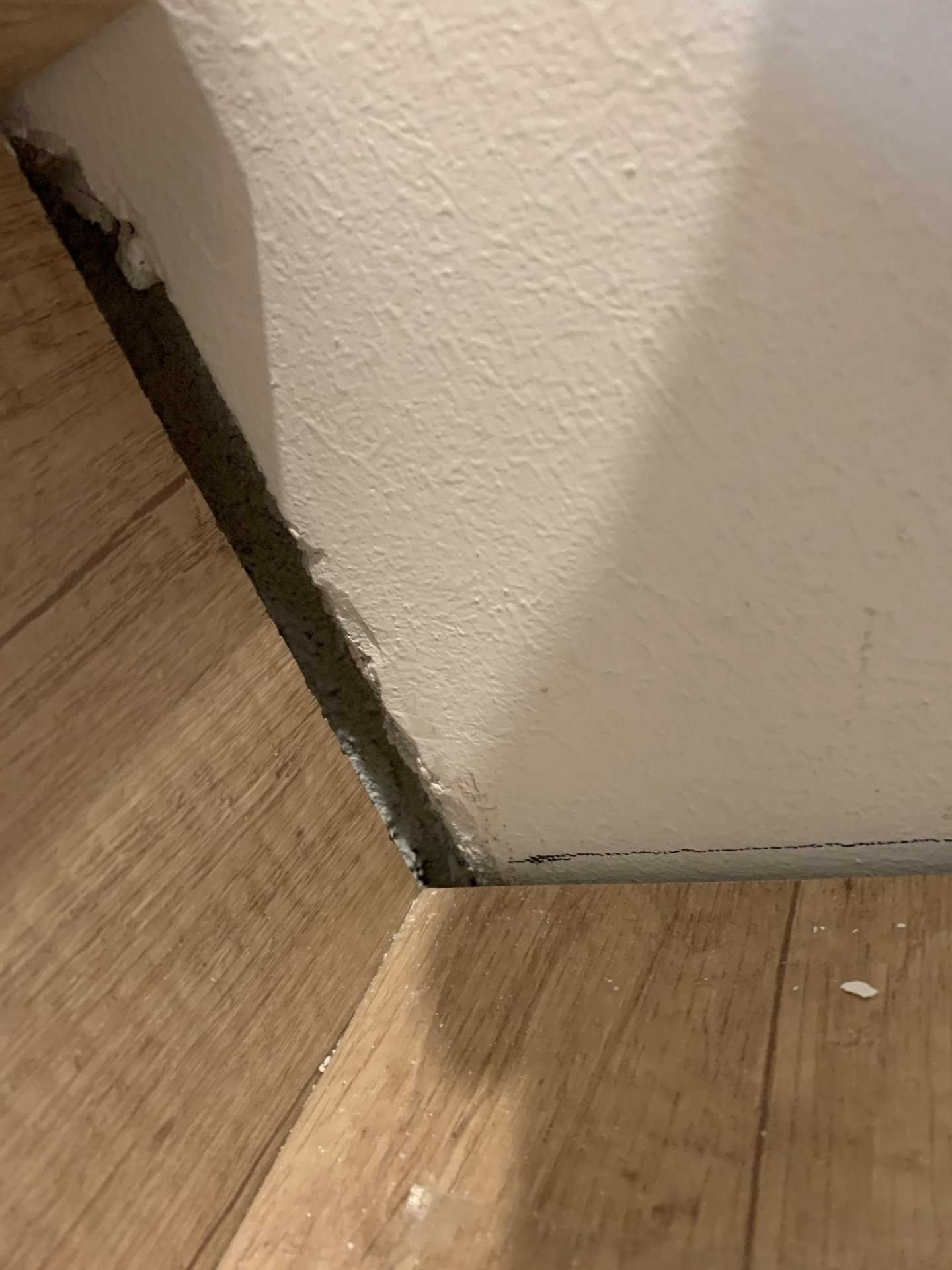

    heute wurde meine Stahlbetontreppe mit Treppenstufen belegt. Doch aktuell sieht es grausam aus. War alles schweineteuer und nun sind Lücken mit mehreren cm Luft zwischen Putz und den Setzstufen. Ist da bei der Planung was schief gegangen oder ist das normal und muss jetzt nochmal ein geputzt werden. Aber selbst wenn nochmal verputzt wird, kann ich mir net vorstellen wie man das sauber hinbekommen soll.

    Da kommen doch noch Sockelleisten hin...

    Da hätte vorher nicht so weit verputzt werden dürfen, damit die Stufen in den Putz einstehen.
    Jetz muss der Maler das ungefähr 50cm beispachteln oder es kommt eine Sockelleiste.
