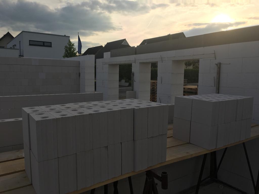

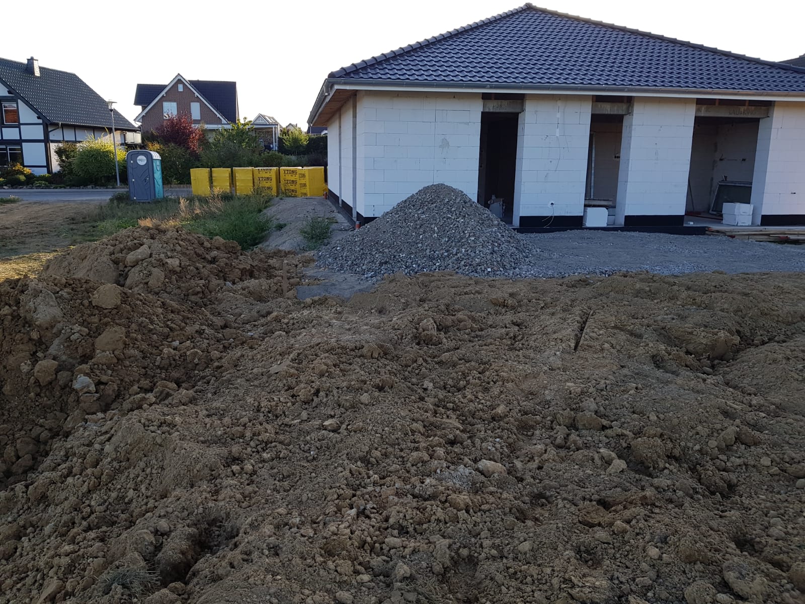

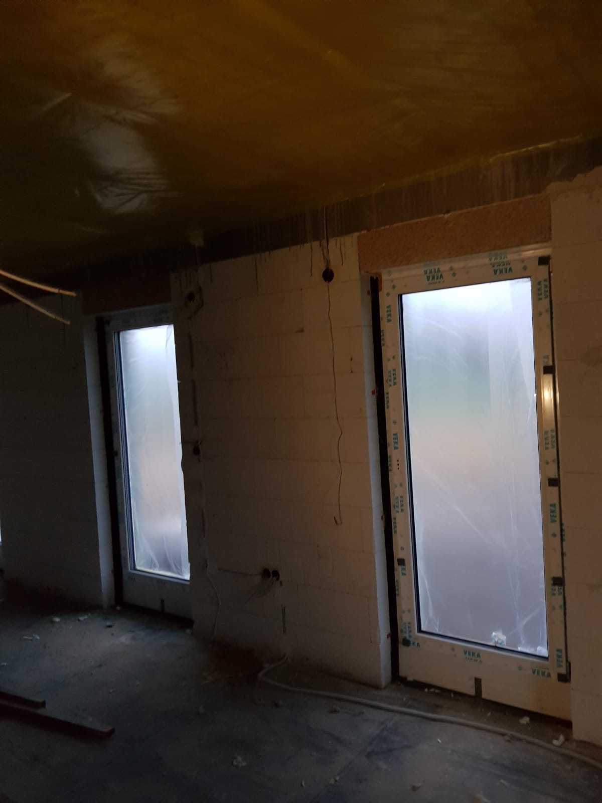

    Nun habe ich andauernd Probleme mit meinen Fenstern,dass die so schrammen beim Öffnen. Ich habe mir mal die Bilder der Bauphase angesehen und ich als Laie festgestellt,dass es keine Fensterstürze gibt,die waren aber auf anderen Fotos vorhanden..
    Ich weiß,dass ich auf der Baustelle ein kaputtes gesehen hatte. Wir hatten niemanden vertraglich beauftragt,die Arbeit meines Mannes zu beenden. Nun wurde es gemacht und ohne Sturz,wo vorher definitiv welche waren,habe ich auf Fotos gesehen.
    Wir haben eine Holzbalkendecke und Ringanker. Ich weiß noch,dass mir gesagt wurde,es wurde nicht hoch genug gemauert,dass das Probleme beim Rolladenkasten geben kann. Nun habe ich den Salat,Fenster ohne Sturz,wahrscheinlich gehen bald die Fenster kaputt oder es kracht bald alles ein.. ich bin ratlos,sprachlos.

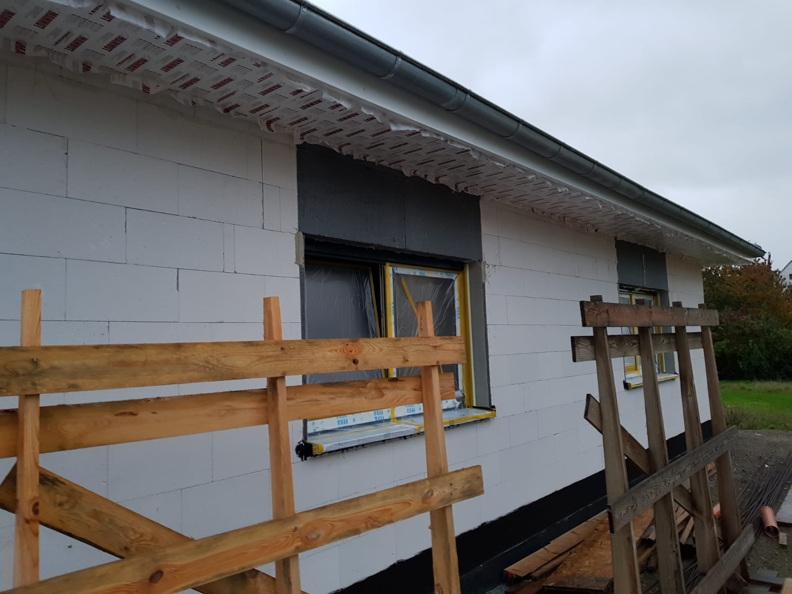

    Den Umbau hat ein Kollege von meinem Mann vorgenommen. Im Weiteren wurde auch nicht mehr gemauert laut Fotos. Da ist nur noch Ringbalken,Dämmung. Kein Sturz. Ich versuche mal Fotos zu finden.

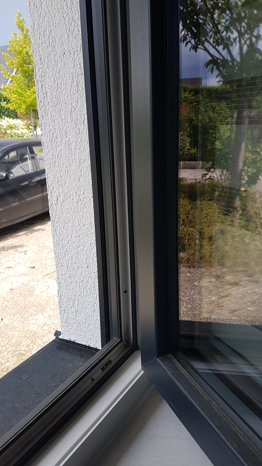

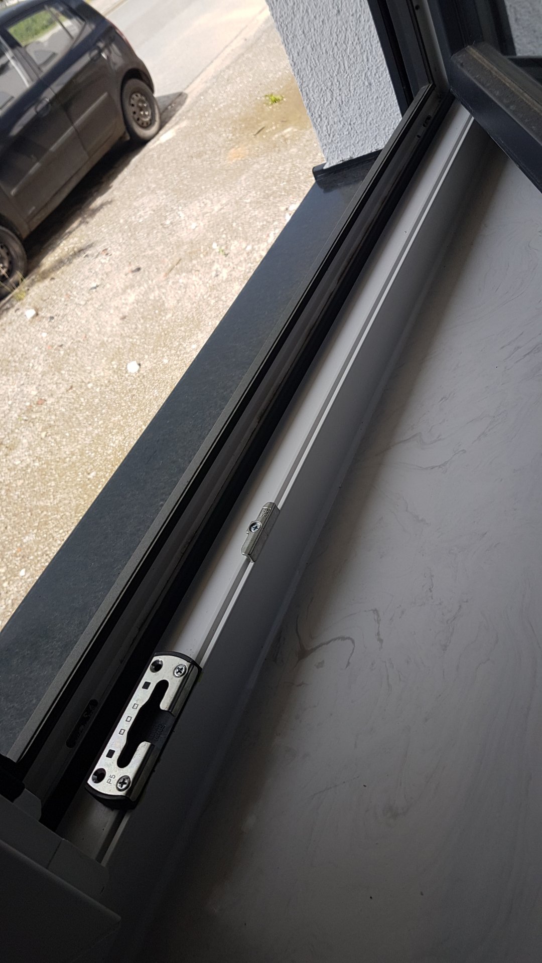

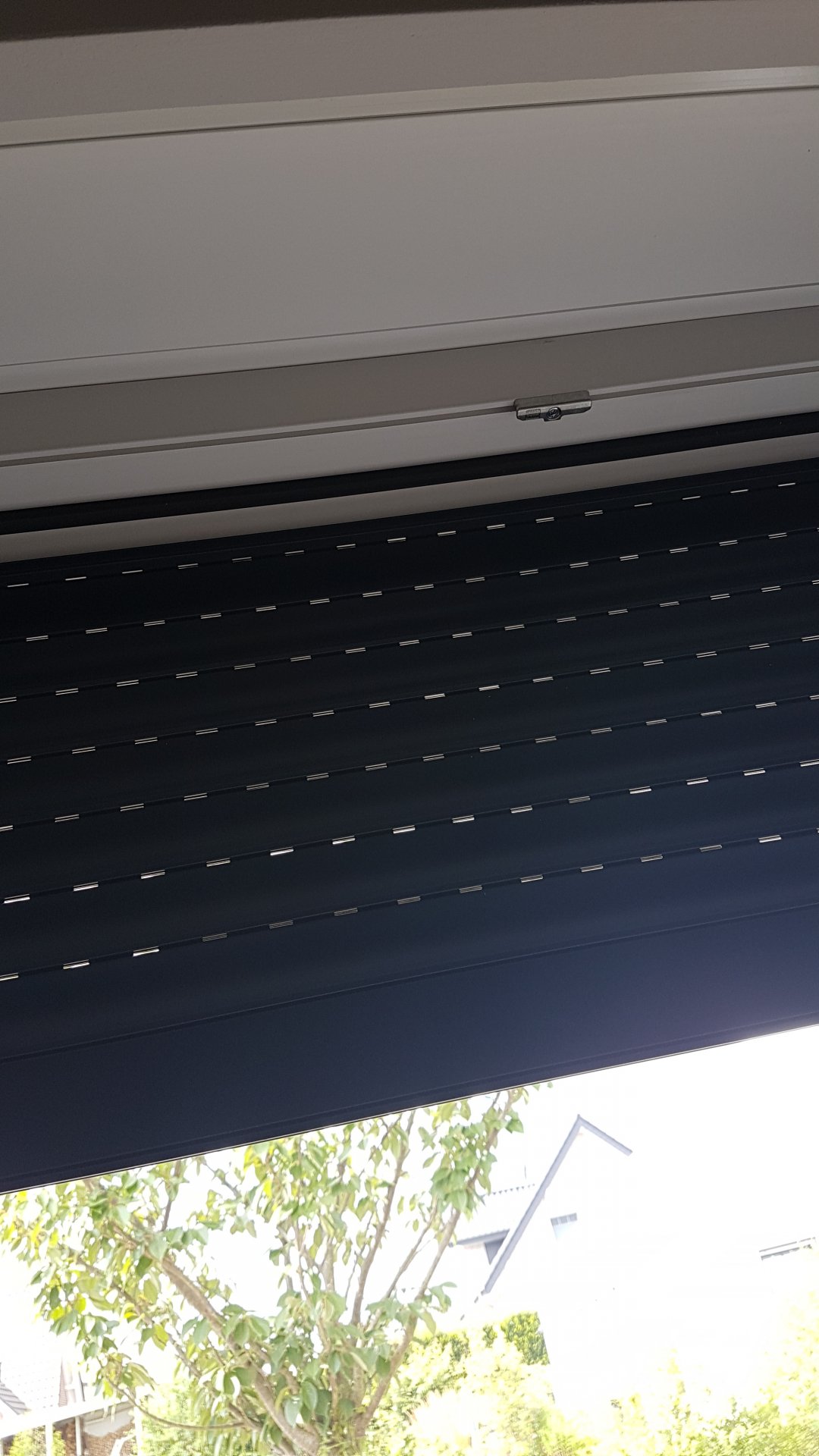

    Hier ein Paar Fotor, das ist ein Fenster ca 2m breit,Stulpflügel,also pro Flügel 1m. Hoffe man erkennt was
  14. #14 Fabian Weber, 26.07.2020
    16.405
    6.532
    Sorry noch mehr auf, sind da Schrauben zu sehen mit denen die Rahmen festgeschraubt sind?
    Manchmal wird nämlich nur eingeschäumt, was dann Pfusch wäre, das möchte ich ausschließen.

    Da sind seitlich Löcher zu sehen auf den jetzigen Fotos,sind das auch Löcher für Schrauben?? Da sind nämlich keine drin.
  16. #16 Fabian Weber, 26.07.2020
    16.405
    6.532
    Nein das sind Entwässerungen.

  18. SvenvH
    SvenvH
    22.11.2019
    4.170
    1.584
    Für mich sieht das so aus als wenn Fensterstürze drin sind. Erstes Bild. Fenstersturz, eine weitere Steinreihe zum Höhenausgleich und darüber die U-Schale.

    Im ersten Bild ( Rohbau) sind Stürze drin,die wurden dann entfernt,als festgestellt wurde,Rollädenkasten nicht passt.

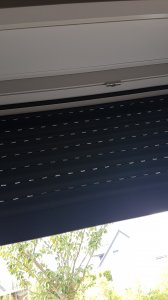

    Sieht aus als wären die Fenster mit den Rollladenkesten verbunden und in der Fensterbank vielleicht mit Schlaudern befestigt. Seitlich sind Rahmenschrauben auf den Fotos erkennbar. Thema Fenster dürfte also möglicherweise unproblematisch sein.
    Thema tragfähiger Sturz vs. tragfähiger Ringbalken lässt sich nur vor Ort untersuchen und beantworten.
