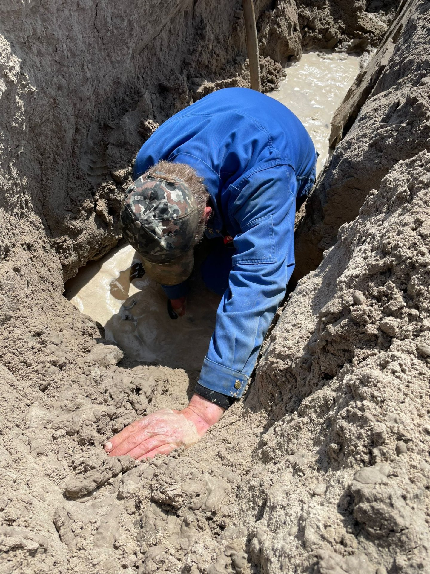

    Achja so sah es bei 80cm Tiefe aus, als wir der Architektin und dem FH geschrieben haben, dass wir ein ungutes Gefühl haben, denn das Wasser sollte doch gar nicht in so einer Tiefe anzutreffen sein.
    Antwort: Nein alles in Ordnung wir gehen dann eben anstatt 1m Aushub auf nur 80cm.

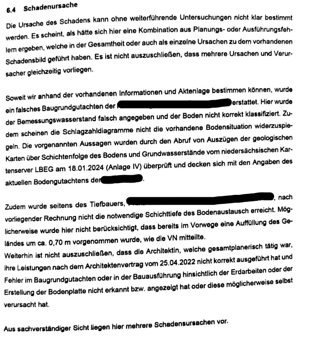

    Auszug aus dem Gutachten:
    Frühestens als wir die ersten Bedenken an die Architektin vor Beginn der Erdarbeiten bezüglich des Gutachtens heran getragen haben, hätte Sie zumindest wie der Gutachter die geologischen Karten über Schichtenfolge des Bodens und Grundwasserstände vom niedersächsischen Kartenserver abrufen oder vergleichen können.
    Spätestens nach dem Wasserstans beim Fundament Aushub hätte FH der für Bodenplatte zuständig war oder Architektin das auch nochmal tun können, wie der Gutachter auch angibt.

    Das Gutachten sagt doch nicht aus, der Gutachter schließt halt niemanden als Verursacher aus.
    Aber nochmal:
    An diesem Punkt, als es für Euch absehbar war, habt Ihr Euch meiner Meinung nach genau an die beiden dafür nicht zuständigen Projektpartner gewandt, nämlich an die Hausbaufirma (verantwortlich erst mit Ausführung Bodenplatte) sowie Architektin (nur bis Bauantrag beauftragt).
    Die hätten Euch netterweise mal darauf hingeweisen können, dass Ihr mal besser den Bodengutachter zusammen mit dem Tiefbauer auf die Baustelle holt, denn diese beiden sind hier erstmal die richtigen Adressaten.

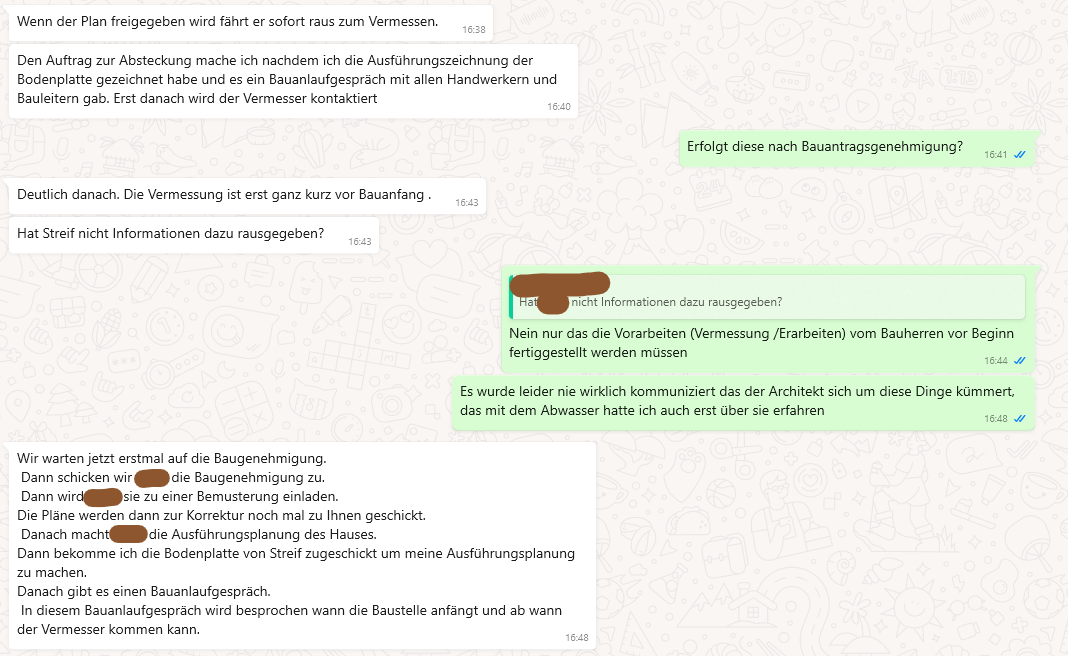

    Das war uns auch schleierhaft, dass hat Sie selbst via WhatsApp an uns geschrieben, dass sie nun bis zur Bodenplatte tätig wäre laut FH und deswegen nun das Bauanlaufgespräch organisiert.
    Die Hausbaufirma ist in der Regel dafür verantwortlich, sicherzustellen, dass die Arbeiten, die im direkten Zusammenhang mit der Errichtung des Hauses stehen, ordnungsgemäß ausgeführt werden. Dazu gehört auch, dass die Voraussetzungen für den Bau der Bodenplatte, wie die Qualität des Untergrunds, korrekt geprüft werden. Da Hausbaufirma die Bodenplatte errichtet und ein Bauanlaufgespräch vorgeschrieben hat, um die notwendigen Arbeiten zu koordinieren, liegt hier eine gewisse Verantwortung bei der Hausbaufirma, die Ergebnisse und Arbeiten des Tiefbauers zu überprüfen und sicherzustellen, dass die Voraussetzungen für die Bodenplatte erfüllt sind.
    Ja so sahen wir das auch, jedoch möchte Anwalt Nr. 3 eine andere Taktik fahren und auch hier hieß es, ich bin der Anwalt und Sie nicht...!

    Das Bild wurde nach fertigem Sandkoffer gemacht, bedeutet der Tiefbauer hat dies nicht ausgeführt sondern der Bodenplattenhersteller, bei den Tiefbauarbeiten waren wir nicht mal vor Ort, sondern haben nur den Plattendruckversuch erhalten, welcher an den FH und den Unterauftragnehmer Bodenplattenhersteller ging.
    Aus dem Grund sind wir an den FH und Architekten gegangen, um sicher zu gehen das dies normal ist.
