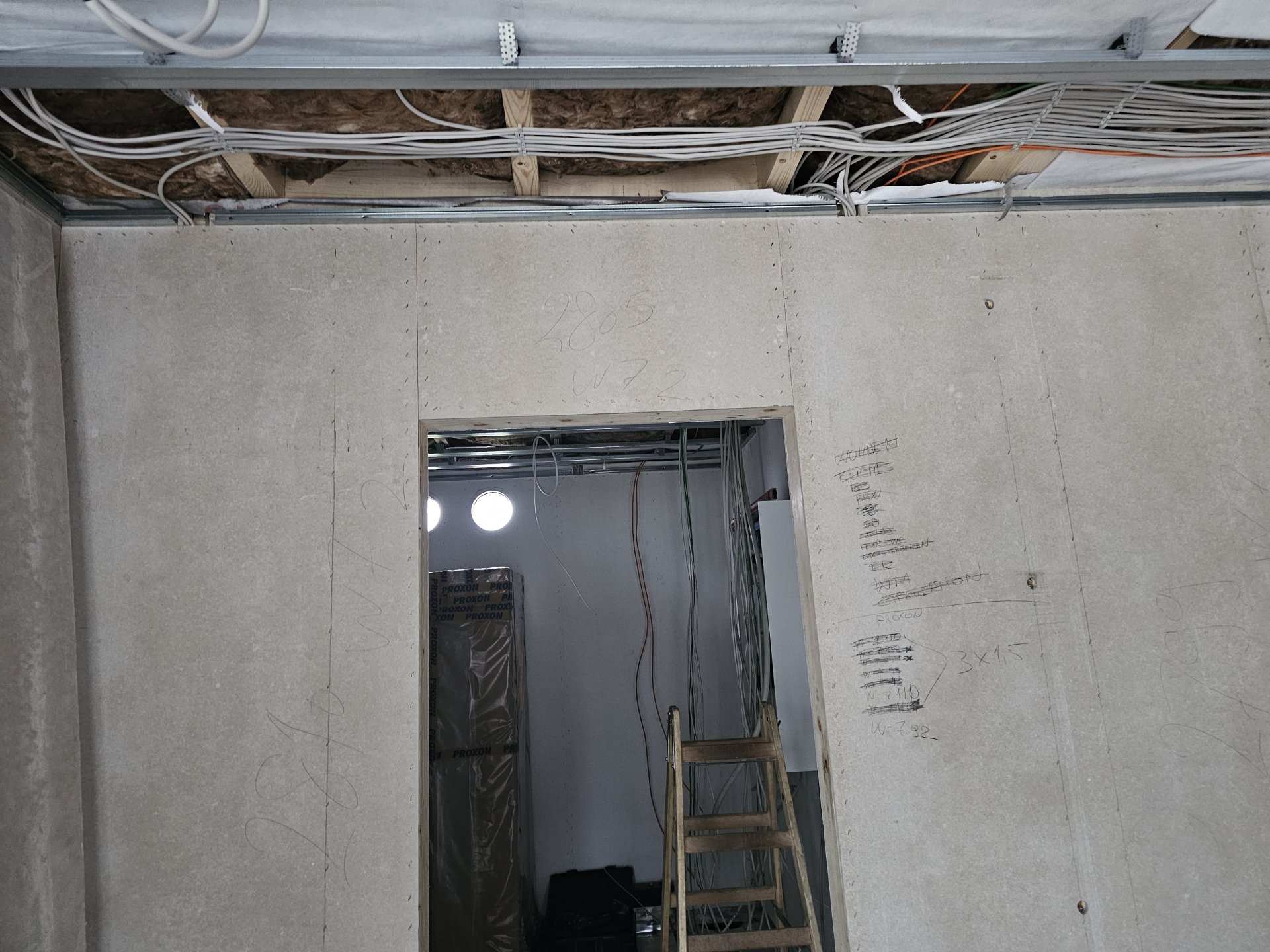

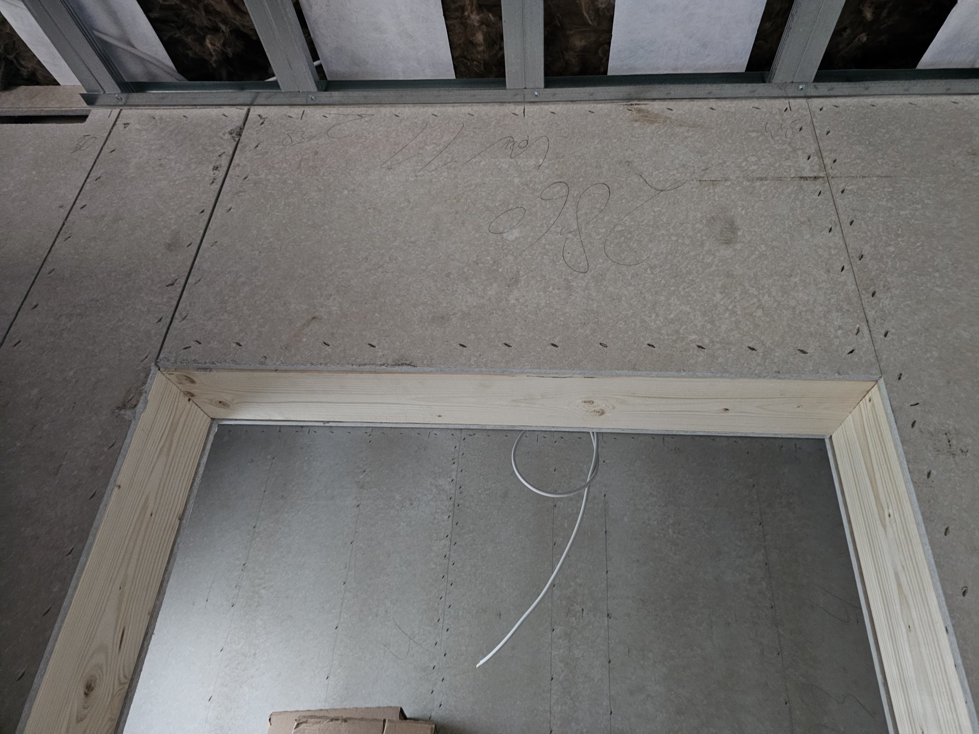

    Und rate mal was dieser hierzu gesagt hat:
    Sind Plattenstöße mit Fermacell so erlaubt?

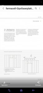

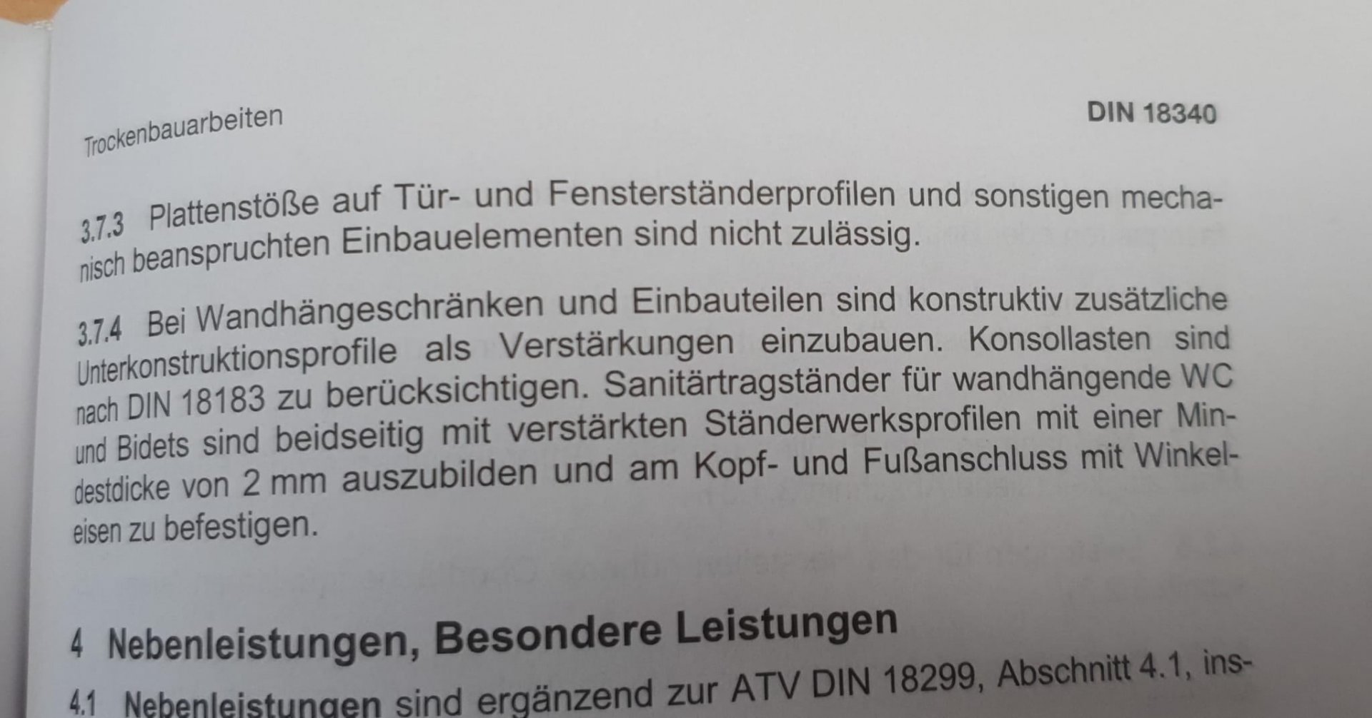

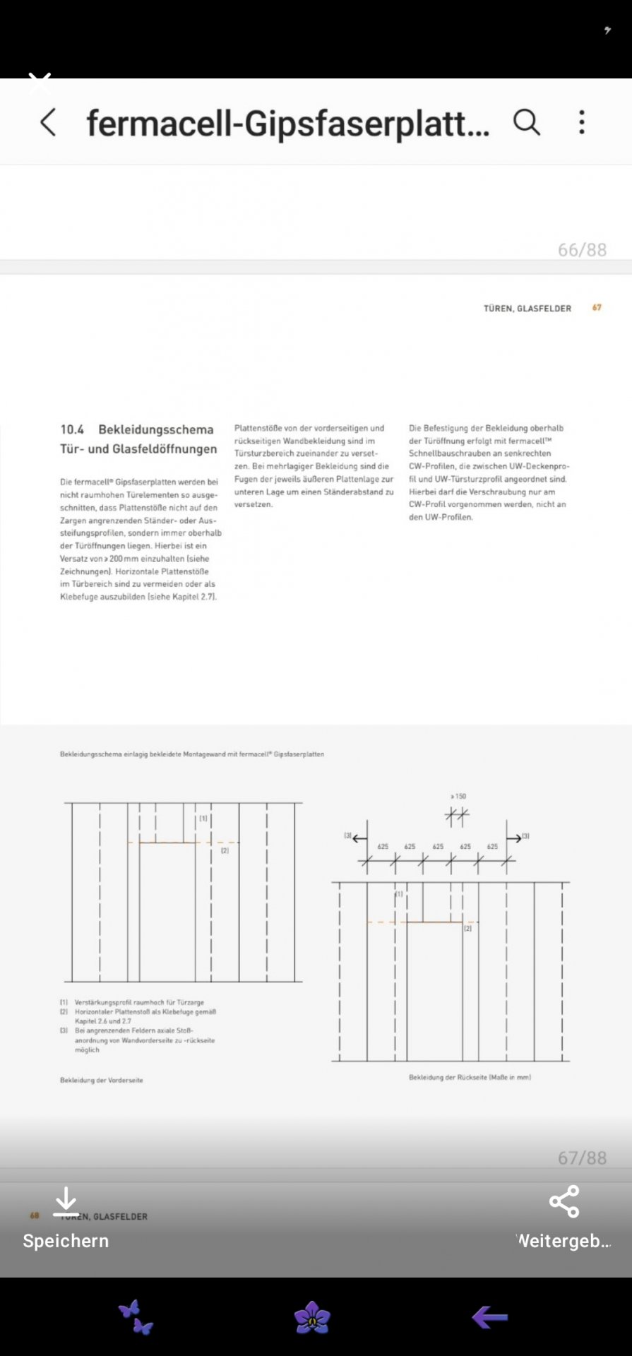

  20. #80 GenNextBuild, 20.09.2024
    GenNextBuild
    GenNextBuild
    18.09.2024
    53
    Laut Google:
    1. DIN 18340 (3.7.3): Diese Norm besagt, dass Plattenstöße auf Tür- und Fensterständerprofilen sowie anderen mechanisch beanspruchten Einbauelementen unzulässig sind. Auf den Bildern ist jedoch zu erkennen, dass die Plattenstöße direkt über der Türöffnung und auf dem Ständerprofil liegen, was einen Verstoß gegen diese Norm darstellt.
    2. Fermacell-Vorgaben (10.4): Laut den Vorgaben von Fermacell sollten Plattenstöße nicht auf den Zargen angrenzenden Ständerprofilen, sondern immer oberhalb der Türöffnungen liegen, wobei ein Versatz von mindestens 200 mm einzuhalten ist. Auf den Bildern scheint dieser Versatz nicht beachtet worden zu sein, was ebenfalls auf eine fehlerhafte Ausführung hindeutet.
    Insgesamt wurden die Vorgaben sowohl der DIN-Norm als auch von Fermacell bei der Ausführung nicht beachtet. Die gezeigte Verarbeitung entspricht somit nicht den fachgerechten Standards. Dies sollte unbedingt korrigiert werden, um langfristige Probleme zu vermeiden.
    Screenshot_20240919_235730_ChatGPT.jpg Messenger_creation_5D3BD447-08D6-4977-A40F-0C893D3E8505.jpeg
    Laut dem Baubegleiter den wie dafür bestellt haben:
    Ratet mal stimmt es was Google da schreibt?
