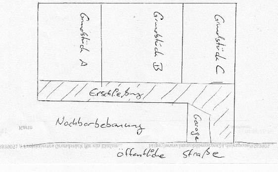

    Ich meine den Beitrag, den die Fläche der Erschließung zur Gfz liefert.
    Hier eine Skizze, die halbwegs den Gegebenheiten entspricht:
    Momentan sind die Grundstücke A, B und C zusammen mit der Erschließung ein einziges großes Grundstück, das einer dreiköpfigen Erbengemeinschaft gehört. Irgendwann sollen es drei separate Grundstücke werden, die jeweils einem der Erben alleine gehören und in offener Bauweise bebaut werden sollen. Die Grundstücke A, B und C sind dann nur noch über die Erschließung mit der öffentlichen Straße verbunden.
    Wenn die Erschließung ein separates Grundstück wird, das dann den drei Erben gemeinsam gehört, würde der Gfz-Beitrag der Erschließung für die drei Baugrundstücke wahrscheinlich verloren gehen, oder? Gibt es eine bessere Möglichkeit?
    Die Gfz ist sehr niedrig, deswegen ist jedes bisschen Fläche nützlich.
    Danke, Toni

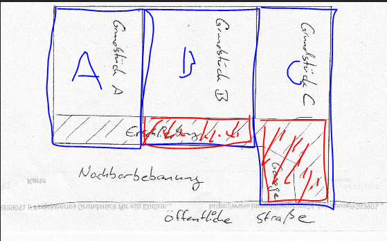

    A braucht nur ein Tor, da geht dann schonmal gar nichts verloren.

    Wenn es nur um die GFZ geht, würde ich die Grundstücke ganz lassen, und ein gegenseitiges Wege und Leitungsrecht eintragen. Auf die weise ist jedes grundstück normal groß, und kann dadurch voll für die GFZ angerechnet werden. Rot wäre die fläche mit dem eingetragenen recht. A benötigt keine Straße auf dem grundstück, dafür könnte es etwas kleiner sein. Auf jeden Fall solltet ihr jemanden vor Ort haben, der euch Berät. Der kann dann mit dem Bebauungsplan etc das so aus tüfteln, das alle gleich viel bekommen, die Grundstücke vernünftig bebaubar sind und das mit dem Vermessungsamt organisieren zur Parzellierung. Ob man für die Eintragung der Rechte nur das Grundbuchamt braucht, oder einen Notar, ist mir gerade nicht klar, da kann Fred vielleicht helfen. Fabian weiß das bestimmt auch.
