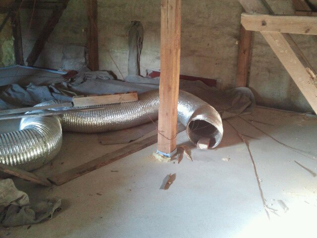

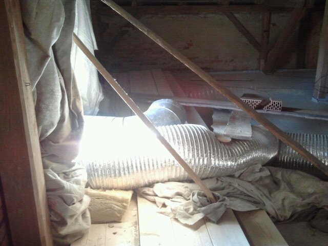

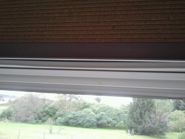

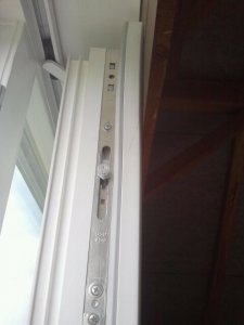

    dank der Heißluftbehandlung sind meine Hausbocklarven nun beseitigt.
    Die Temperaturwerte in den Balken waren gut.

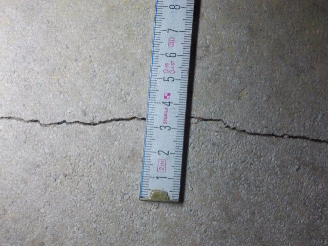

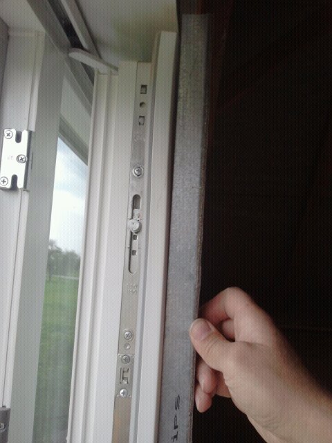

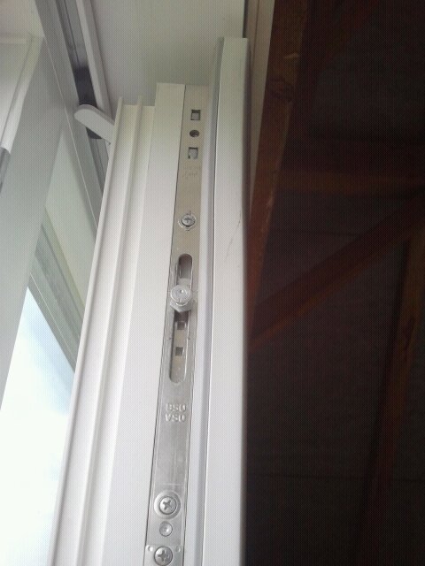

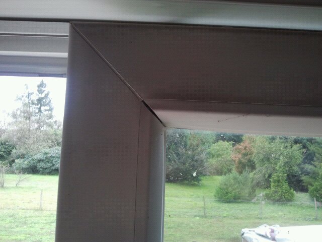

    Nur leider ist jetzt an mehreren Stellen mein Esstrich gerissen(unter dem Esstrich ist die FB-heizung) und mein großes Fenster(PSK-Schiebetür) ist so verzogen das sie schrott ist.
    Das ist mehr als ärgerlich.
    Wie gehe ich weiter vor?
    Ich habe die Schäden sofort bei der Firma aufgezeigt.
    Auch habe ich sofort meinen Fensterbauer angerufen und um schnellstmöglichen Termin zur Begutachtung gebeten.
    Ich habe die FB-heizung vorhin mal in Betrieb genommen um zu schauen ob sie dicht ist.
    Bis jetzt hab ich keinen Druckabfall im System.
    In wieweit können die Risse einfluss auf die FB nehmen?
    Wie verfahre ich jetzt weiter mit der Firma?
    Ich könnt kotzen vor Wut.....
    Das eine bekämpft man und macht dann einen riesen Schaden..

    Bilder vom Fenster...
    Vom Esstrich reiche ich morgen nach...

    Risse...

    Vom heißluftverfahren gestern...

    Die schaeden sind durch die temperatur entstanden...

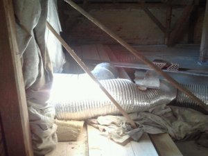

  9. #9 Ralf Wortmann, 25.09.2014
    Ralf Wortmann
    Ralf Wortmann
    30.09.2009
    2.206
    Magdeburg
    In technischer Hinsicht kann ich leider nicht weiterhelfen.
    In welcher Situation geschah denn das Ganze? Neubau? Schon eingezogen? Estrich war schon trocken geheizt?
    Wie ging denn diese Heißluftbehandlung vor sich? Wie viel Grad hatte die eingeblasene Luft?

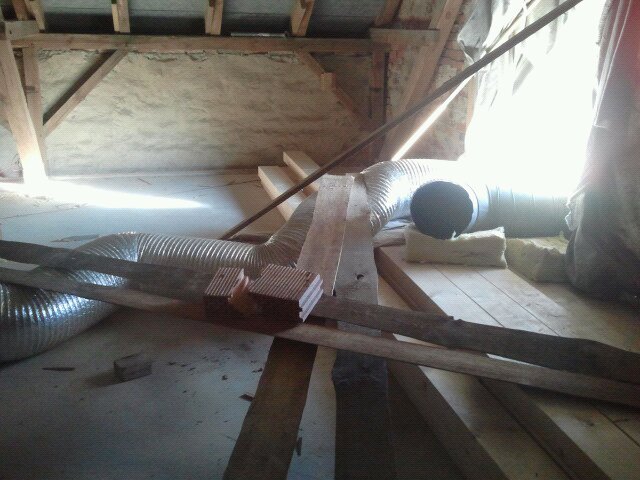

    Du solltest der ausführenden Schädlingsbekämpfungsfirma lieber die Schadensanzeige nochmals (mit genauer Bezeichnung der Schäden) per Einschreiben übersenden und denen eine Frist von 10 Tagen setzen, ihr Verschulden an jenen Schäden dem Grund nach anzuerkennen und sie zugleich auffordern, unverzüglich ihre Betriebshaftpflichtversicherung einzuschalten, diese dir zu benennen und die Schäden ggf. von einem SV der Versicherung aufnehmen zu lassen. Oftmals kümmern sich die Versicherungen auch gleich um die Behebung der Schäden.
    Wenn sich innerhalb der Frist nichts tut, wirst du m.E. um die Einschaltung eines eigenen ö.b.u.v. Sachverständigen entweder für Schäden an Gebäuden oder für Schädlingsbekämpfung (zur Beurteilung von Fehlern bei der Vorgehensweise) nicht herumkommen. Bezüglich jener Kosten hast du im Obsiegensfall einen Erstattungsanspruch, ebenso wie bei Anwaltskosten.
    Wenn du Fotos aus der Heißlufteinsatzphase hast, gut aufbewahren. Vielleicht ist auf denen erkennbar, dass das Austrittsrohr z.B. zu nah am betroffenen Fensterelement aufgestellt war.
  10. #10 Deepblue0310, 25.09.2014
    Deepblue0310
    Deepblue0310
    10.11.2009
    184
    Dachdecker
    Magdeburg
    Hab ich, schau hier.

  13. howa
    howa
    09.02.2009
    241
    Bautechniker
    Niederbayern
    Welche Möglichkeit hättest du noch gehabt bei der Schädlingsbekämpfung und welche Temperaturen sind normal bei der Schädlingsbekämpfung? War die Sache mit der Schädlingsbekämpfung schon vor dem Estrich/Fenster setzten bekannt? Hätte die Firma vielleicht darauf hinweisen müssen oder hätte die Firma das Wissen müssen/können, das sowas passieren kann? Ganz ehrlich bei solchen Temperaturen ist es nicht Wunderlich wenn sich ein Kunststofffenster verzieht, oder ein Spannungsriss im Estrich entsteht! Solche Risse im Estrich Entstehen auch mal beim Aufheizen eines Estrichs, ist auch Sinn der Sache die vor dem Belegen zu finden abzubauen. Kann man relativ leicht mit Harz und Querfugen mit Stahleinlage herrichten/verfestigen! Das Fenster wird man nicht so leicht richten können, einfach den Fensterhersteller fragen.
    Ganz ehrlich ob man da jetzt die ganze Wut und Schuldfrage bei der Schädlingsfirma suchen soll, bin ich nicht der Meinung! Die Firma hätte eventuell darauf hinweisen müssen, das sowas passieren kann. Mehr nicht, falls die Temperaturen für diesen Vorgang normal wahren. Bin eher der Meinung das die zeitliche Abfolge falsch war, erst Schädlingsbekämpfung und dann Estrich/Fenster! Wer Plant?
  14. #14 Deepblue0310, 26.09.2014
    Deepblue0310
    Deepblue0310
    10.11.2009
    184
    Dachdecker
    Magdeburg
    Leider wurde der befall erst nach den fenstern und dem esszrich bekannt.
    Die firma wollte und sollte tperaturempfindliche sachen schuetzen.
    Das haben sie augenscheinlich nicht richtig hon bekommen an dem fenster.
    Dir anderen sinf ok...
