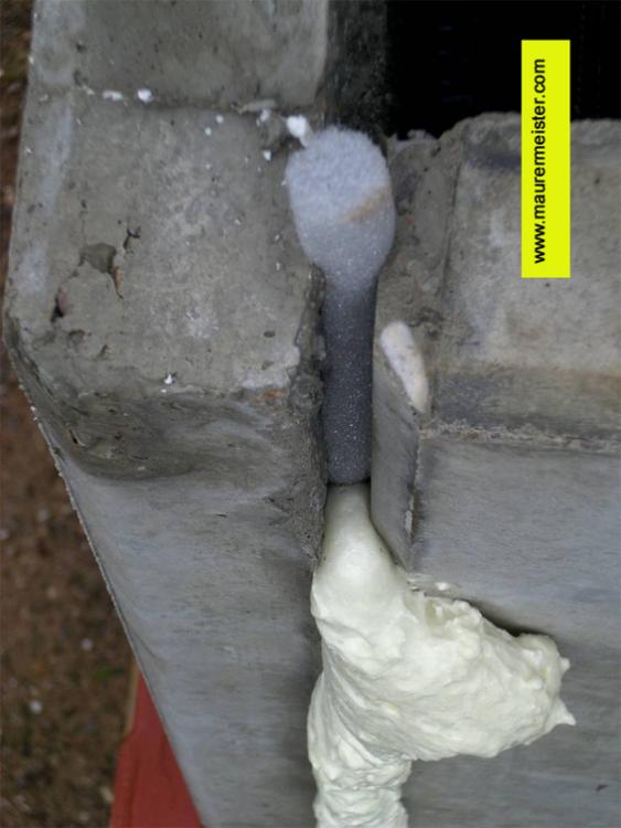

    Bauschaum kann man für das verschließen der fugen zum Betonage nehmen ohne das dieser in die Ortbetonkern eindringt. Spätere entfernen und mit passender Spachtel verschließen stellt kein problem dar

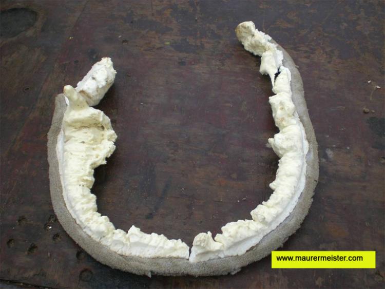

    Nach Durchsicht der Fotos ist mir nun aufgefallen, dass dieses Zeugs auch aus den Fugen der erdseitigen Wände quillt.
    Luat Betonbauer wurde dies gemacht, damit beim Betonieren nichts rausläuft.

    Ich bin selber kein Freund von Bauschaum in den Fugen. Schlichtweg, weil man nie genau weiß wie tief dieser beim Expandieren ins Innere eingedrungen ist. Raum- u. außenseitig ein Brett dagegen geknallt ist sicherlich besser, aber eben auch etwas aufwendiger/ zeitintensiver. Verhindert aber ganz sicher ungewünschte (Schaum)hohlräume in der betonwand.
    Wenn mit Bauschaum, dann müßte man schon mal jede Fuge nach dem Schäumen einer Sichtkontrolle unterziehen. O.K., das ist machbar. Und was ist nun, wenn sich Bauschaumwülste tief ins Innere ausgebreitet haben? IdR kommt man da nicht mehr ran. Betonwände wieder abbauen und Bauschaum entfernen? Wäre wohl richtig, wird aber, seien wir ehrlich, kaum gemacht werden... Beton rein und gut ist.

    bauschaum hat dort gar nichts verloren. auf der aussenseite der filigranplatten kann ich das zeug abschneiden, quillt das zeug zu wandmitte hin bis an die bewehrung, klappt es nicht mehr mit der betondeckung. im nachhinein komme ich zur mängelbeseitigung auch nicht mehr dran.

    Bauschaum hat dort auch nichts verloren. Das ist Sinn der Sache, dass die Anschlussmischung zur sauberen Einbindung der Fugeneinlage dort sichtbar wird und man das nach der Betonage auch kontrolliert. Wer da Bauschaum reinschmiert, hat das Prinzip der Bauweise "Elementwand bei Weissen Wannen" nicht verstanden.
    Bei den Wandfugen würde ich das auch nicht dulden, auch hier soll der Kernbeton durch den Spalt bis an die Außenkante der Elementwand gelangen und dort sichrbar und damit kontrollierbar sein. Sauberer ist es, hier abzuschalen und nicht Bauschaum reinzuspritzen.

    ich bin auch nie freund von Bauschaum im Betonbau, aber manchmal ist es hilfreich solange ich gewissenhaft damit umgehe. Außerdem kann man solche maßnahmen ergreifen um den Bauschaum kontrolieren zu können, schaumschnur in die fuge... :)
