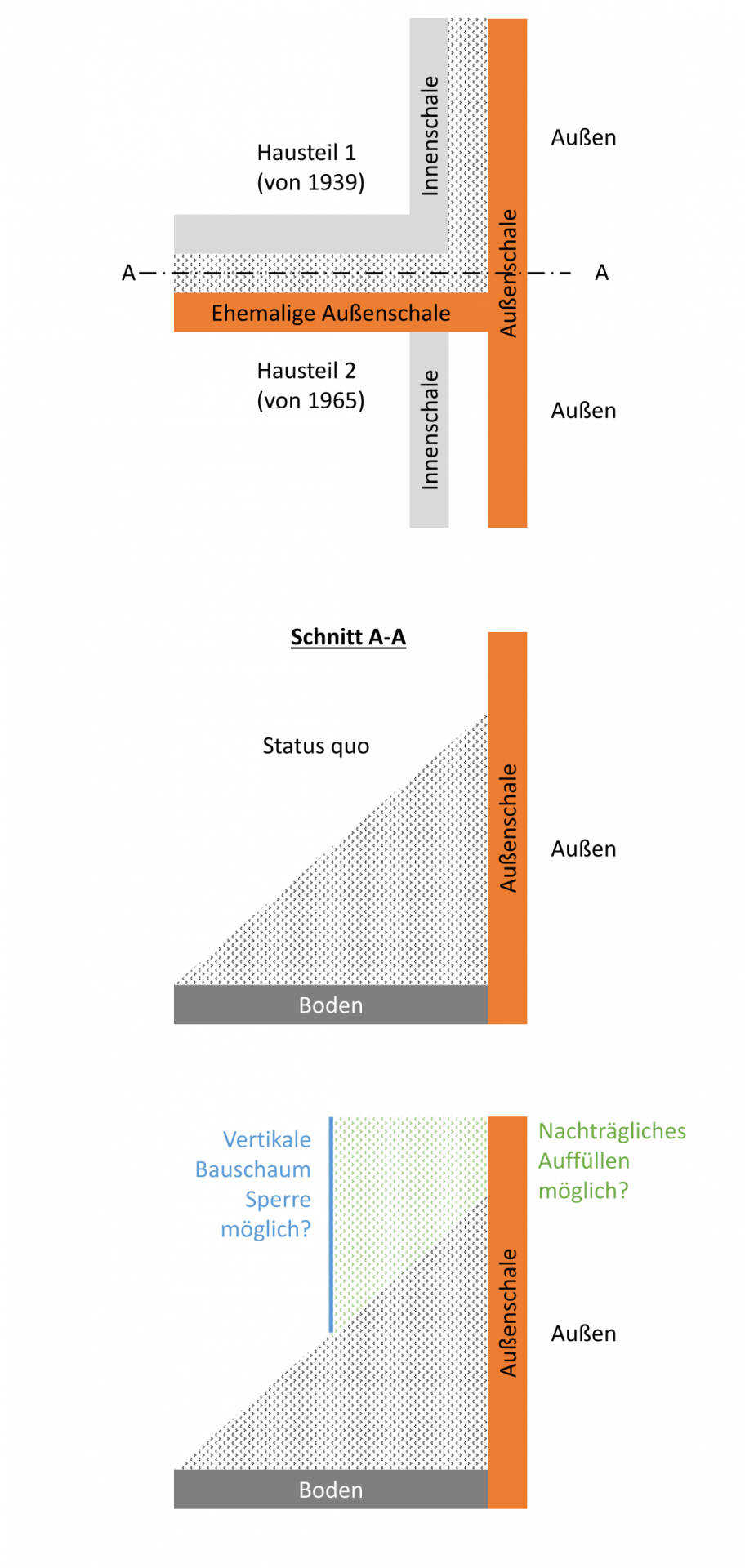

    Lieber Bauexperten
    Ich habe ein Haus gekauft, bei dem das doppelschalige Mauerwerk einer Haushälfte (der Ursprungsbau von 1939) mit isofloc Pearl einblasgedämmt ist.
    Wie in der Skizze unten zu sehen, geht die Hohlschicht der Außenwand um die Ecke in eine heutige Innenwand, weil 1965 ein zweiter Hausteil angebaut wurde. In dieser Innenhohlschicht flacht das Einblasmaterial über ca 5m ab, was ich bei Einbau von neuen Steckdosen bemerkt habe. Ich vermute, dass die Einblasschicht in diese Richtung nachgesackt bzw. nachgerutscht sein könnte (siehe Schnitt A-A "status quo" in der Skizze), und dadurch in der Giebelwand des Dachgeschosses nicht mehr bis oben reicht.
    Momentan habe ich, wegen der Sanierung des Hausteils von 1965, die einmalige Chance von dort auf einer vertikalen Linie mehrere Bohrungen in die ehemalige Außenschale vorzunehmen, die ja nun innenliegt, und eine Linie Bauschaum als Rutschsperre bis auf Höhe des Dämmmaterials einzubringen (siehe blaue Linie in der Skizze). Dann könnte man bei der Einblasdämmung der zweiten Haushälfte von 1965 auch gleich noch in der bereits gedämmten Haushälfte die Giebelwand durch die alten Löchen nachfüllen (siehe grüne Schraffur in der Skizze).
    Spricht etwas gegen eine solche Bausschaumlinie in der Hohlschicht im Innenbereich? Immerhin wird beim Einbau von Fenstern und Türen sicherlich auch Bauschaum in die Hohlschicht gelangen.

    Hat jemand vielleicht positive oder negative Erfahrung mit Bauschaum in einer innenliegenden doppelschaligen Wand?
