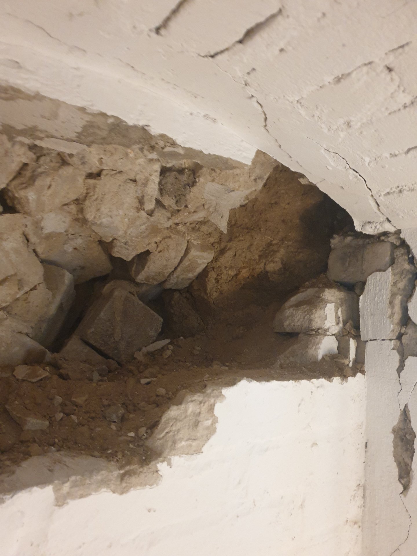

    Hallo, mein Haus, ein Altbau von 1910, hat einen zugemauerten Keller. Ich habe eine Öffnung in den zugemauerten Teil geschlagen und konnte feststellen, das der Keller ,vermutlich bis zur Decke voll mit Bauschutt ist. Es handelt sich hier um Steine, sowie alte Schüttung. Der Schutt wurde vermutlich zum Zeitpunkt der Sanierung im Jahre 2003, durchveine Öffnung in der Decke hineingeschüttet.
    Nun meine Frage: Hat der Schutt auch irgendwas mit der Stabilität der Decke zu tun? Oder kann ich ihn problemlos entfernen. Er ist nicht komprimiert, sondern es sieht aus wie rein geschüttet.

    Der Schutt kann sicher entfernt werden, was feuchtetechnisch sicher Vorteile hätte.
    Die Decke kann ja ohne Verdichtung nicht aufliegen.

    Die Frage ist doch warum wurde der Keller verfüllt ?

    Um vermutlich kostengünstig Bauschutt zu entsorgen...

    Na dann , raus damit

    Oder weil der Keller nicht mehr zu sanieren war. Feuchteprobleme und damit verbundene hohe Kosten.

    Der einzige Grund der kritisch wäre wenn tatsächlich aus statischen Gründen (Aufstockung, massive Risse etc. ) der Keller verschüttet wurde, ggf auch nur um etwas zu verschleiern
    halte ich aber für äußerst unwahrscheinlich
