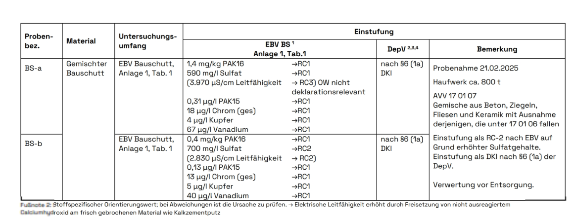

    auf unserem Grundstück wurde das alte Bestandsgebäude abgerissen und nun sind die Laborergebnisse zurück. Der Abrissunternehmer hat nur knapp dazu erwähnt, dass er die Weiterverwertung des Bauschutts nicht empfehlen würde.
    Ich würde gerne die Ergebnisse etwas besser verstehen und einordnen wollen. Vielleicht kann mir da jemand helfen und seine Meinung/sein Wissen dazu mitteilen.
    Womöglich lässt sich der Bauschutt doch zumindest zum einplanieren des Hofes (am Ende alles gepflastert) nutzen. Ansonsten sollte auf dem Grundstück ein nichtunterkellertes 2,5 stöckiges Gebäude entstehen.

    In Abhängigkeit von den Bodenverhältnissen (Durchlässigkeit, Abstand zu Grundwasserleiter, ggf. Wasserschutzgebiet, …) darf das RC Material in technische Bauwerke bzw. unter befestigten Flächen eingebaut werden. Im Zweifel gibt die untere Bodenbehörde Auskunft.

    Die von @VollNormal angeführten Punkte müsstest du noch in Erfahrung bringen. Wenn du das weißt, dann findest du in der Ersatzbaustoffverordnung, Anlage 2, Tabelle 2, alle aus umwelttechnischer Sicht zulässigen Einbauweisen in technische Bauwerke für dein RC-2-Material. Gibt es ein Bodengutachten für den Bereich?
    Ein anderer Punkt ist die bautechnische Qualität des Materials. Das Bestandsgebäude wird vermutlich einfach grob abgebrochen worden sein, ohne das Material durch Aufbereitung zu einem Ersatzbaustoff zu "veredeln" (Brechen und Sieben, Zusammensetzung abschließend mit geeigneter Sieblinie). D.h. du wirst hier einfach nur Abfall haben, der die umwelttechnischen Anforderungen an einen RC-2-Baustoff erfüllt. Den würde ich persönlich nicht unter irgendeinem Bauwerk haben wollen, auch nicht unter einer geplasterten Zufahrt.

    Willst du wirklich diesen Müll auf deinem Grundstück haben? Lieber schell entsorgt bevor man es nicht mehr bezahlen kann.
