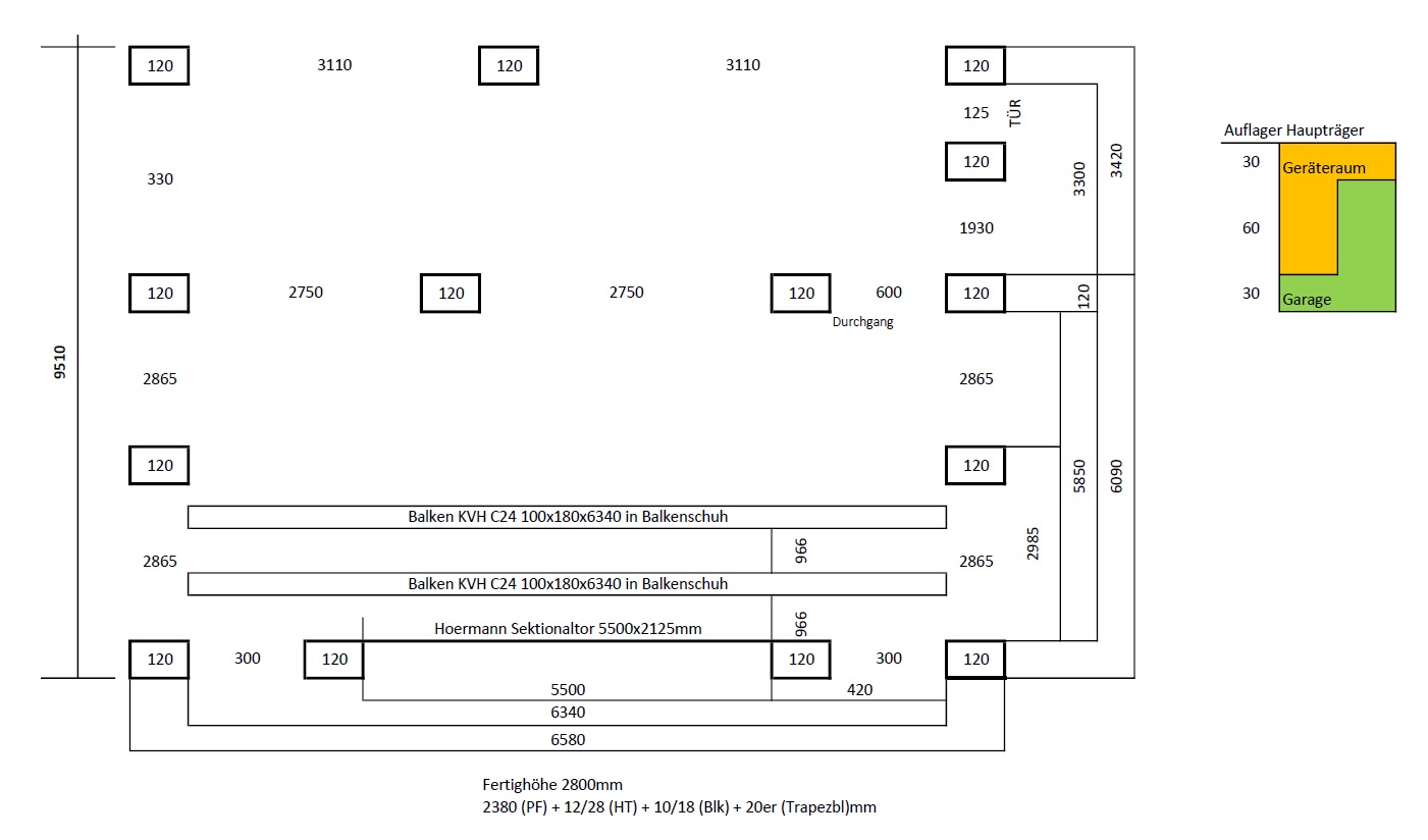

    Hallo Leute,
    ich melde mich heute mit einem für uns interessanten Thema. Zur Erstellung unseres Carports / Holzgarage möchte ich mich vorab informieren, evtl. kann mir jmd. wertvolle Tipps geben. Wir wollen diese selbst bauen. Bei uns ist dies Genehmigungspflichtig, also muss noch Statik gerechnet werden. Das Material bestellen wir im Sägewerk. Mir geht es hier um Meinungen und Erfahrungswerte...
    Das Carport ist soll ca. 634x927cm (Innenmaß) / 658x951 (Aussenmaß) haben. Ein Geräteraum mit ca. 330cm ist inkludiert. Vorne zur Einfahrt soll ein Sektionaltor 550x2125cm verbaut werden, wird hinter den Hautträger und 2 Pfosten montiert. Dies ist auch die größte Spannweite. Ich habe mir vorab gedacht auf Leimbinder Gl24 zu setzen. Pfosten 12x12, Hauptträger vorne 12x320x634, wobei 550cm Überspannt werden. Die seitlichen Haupträger sollen etwas kleiner ausfallen, 12x280er diese Überspannen max. 300cm.
    Als Sparren möchte ich 10x160x634 (GL24/ BSH11) ausführen, diese liegen im Balkenschuh 10x17 an den (Seiten)Hauptbalken an. Abstand je 96,6cm zueinander. Dacheindeckung Trapezblech 20/138 mit ca. 3,42kg/m2. Schneelastzone 2, also ca. 85Kg/m2.
    Ist meine Vorstellung so realisierbar oder habt Ihr noch andere Ideen?

    Plan hilft.
    Statt Wellblech besser N+F Bretter und EPDM- Folie zur Abdichtung- scheppert nicht derart bei Regen, kaum Kondensat, kann begangen und genutzt werden.
    Für alles unter 28 cm Höhe genügt beim Carport KVH C24 nsi.

    5,50 ist für 2 fahrzeuge zu schmal...
    Holzquerschnitte sagt dir dein Statiker, oder der zimmermann, also denk nicht so viel nach ausser es wird DIY, dann die klassiker 12/24 leimbinderpfetten, 12/12er pfosten, 6 oder 8/12er ständerwerk für den geräteraum.
    Wir machen 24mm 3 Schicht + Epdm als dach, umlaufend 8/8er kantholz für randverwahrung.
    Darauf dann trotzdem noch 5cm bekiesung für gewicht.

    Morgen,
    mein Stiefvater und ich machen es DIY. Danke für die Anregung wegen dem Dach... Schau ich mir mal an. Das mit der Randverwahrung habe ich mir auch so überlegt, nur halt hier nicht dokumentiert... :-)
    Ein breiteres Sektionaltor bekommt man am Markt nicht. 5,50 x 2,15m Durchfahrtsbreite. Innenmaß des Carports (für den Garagenteil) ist dann 6,34x5,8m. Da denke ich mir, dass das reichen sollte. Ständerwerk plane ich ebenso mit 8/12... Anbei habe ich mir mal einige Gedanken gemacht. Habe aber kein professionelles Grafikprogramm.
    Wie gesagt, vorne zwischen den Pfosten (2,34m) soll GL24 12/32, seitlich 12/28 GL28 (Pf v. 2,38m).
    Edit: Habe mir das mit der EPDM Folie angesehen. Sehr informativ, mache ich auch so. 24er RAuspund drunter und Folie oben rauf. Kostet fast genau dasselbe wie Trapezblech ist nur noch besser...

    Carport Holz-Vorbemessung
    Bei Verwendung von KVH nsi und Lasten je m2:
    Eigengewicht 100 kg
    Verkehrslast 100 kg
    Schneelast 100 kg
    Achsabstand 59 cm
    wären Dachsparren bei L 658 cm mit 80 x 240 mm statisch ausreichend.
    Bei 100 x 240 mm könnte die Verkehrslast auf ca 170 kg erhöht werden.
    Wenn du für später ein Gründach ermöglichen willst den Sparrenabstand verringern,
    wobei oben das Eigengewicht und die Verkehrslast ohne Begrünung ohnehin Reserven enthalten.
    Berechnung zB vom Zimmermann je nach Konstruktion bestätigen lassen.
    Alle Sparren liegen hierbei parallel zum Tor- die Trennwand wird statisch nicht berücksichtigt
    und kann daher frei positioniert oder später geändert werden.
    Gefälle durch schräges Auflager nach hinten oder vorne möglich.
    Die hintere Wand dient nur dem Raumabschluß und Aussteifung, könnte also mit 60/120 mm Stützen errichtet werden.
    Als Wandaussteifung und Bekleidung sind auch 19 mm Dreischichtplatten (wie auch fürs Dach) sinnvoll-
    Größe der Platten bis ca 500 x 210 cm.

    Dank dir Andreas für deine Ausführungen. So werde ich es machen. Über die Pfosten 2° Grad Gefälle, links, nach hinten weg laufend und 3° rechts nach hinten weglaufend. Am ende verklebe ich dann einen Dachgully.
    Ich wollte OSB Platten 18x675x2050mm verbauen, die müssten doch ebenso ausreichen bei 59er Achsabstand. Eine Verkehrslast soll dort oben aufs Dach nicht rauf. Die Seitenbekleidung kommt als Doppelrhombusprofil mit 8/12 KVH Ständerwerk zwischen den Pfosten...

    OSB oder ESB ist zwar ziemlich üblich- es gibt aber auch genügend Schadensfälle, da die Platten bei Feuchtigkeit- auch Kondensat-
    sehr stark quellen, besonders im Bereich der Stöße.
    Besser Nut und Feder Dielen oder die erwähnten Dreischichtplatten verwenden- was auch viel schöner aussieht.
