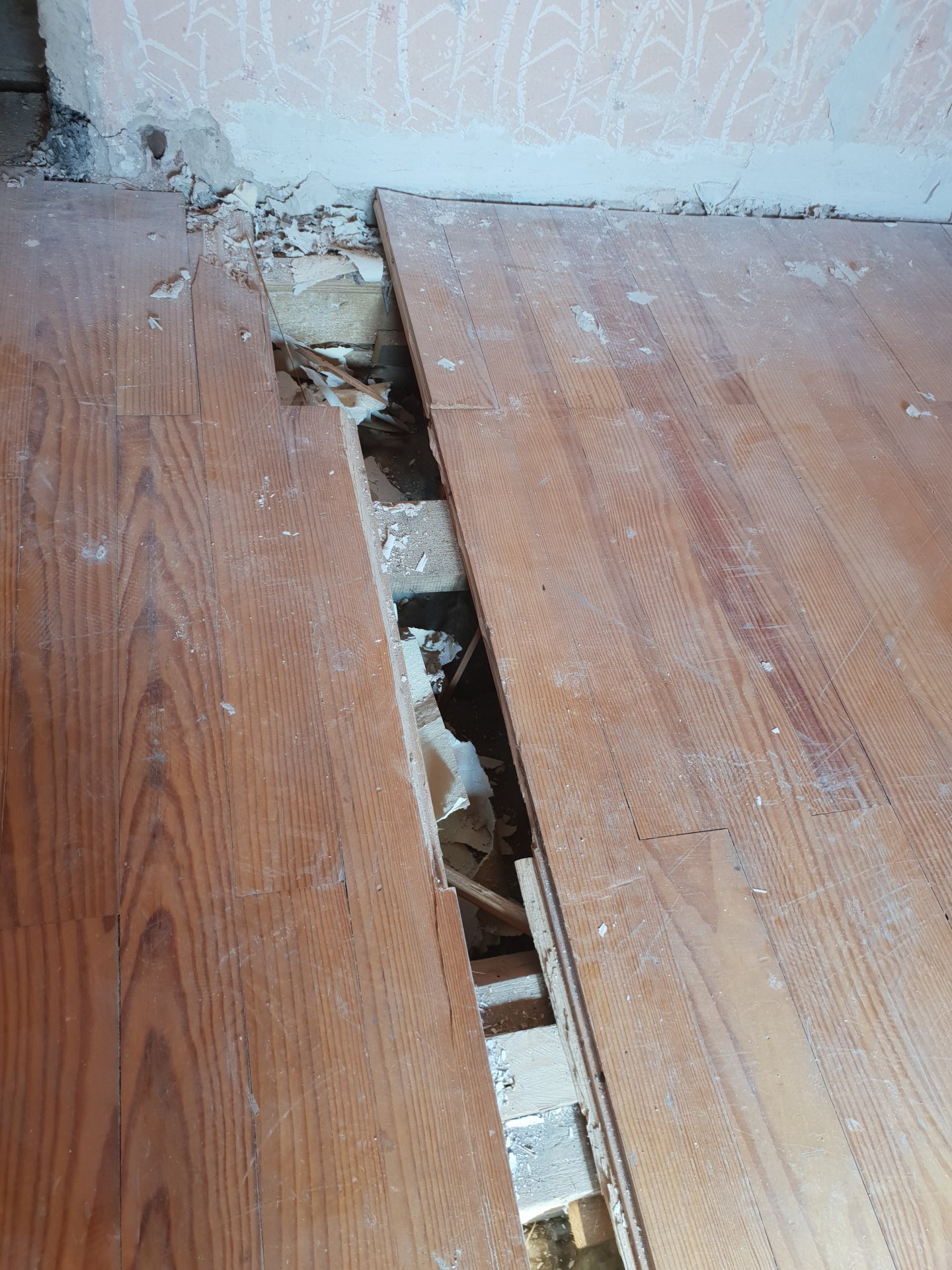

    hab mir mit meiner Freundin ein Haus gekauft das wir renovieren. Das Haus ist Bj. 1960 und hat eine Ölzentralheizung aus 2002. Es ist ein Bauernhaus und damals wurde die eine Hälfte als Stall benutzt. Der untere Teil wurde schon zum Wohnraum umgebaut, wir werden jetzt die eine Hälfte des oberen Stockes zum Badezimmer und Ankleideraum umbauen. Die Hälfte vom Haus in die das Bad kommt hat eine Betondecke die andere Hälfte hat Holzbalken mit 70-80cm Abstand. Der Dachboden ist nur auf der Hälfte mit den Holzbalken betoniert die andere Hälfte hat keine Decke ab dem 1. Stock also ca. 5m Sicht nach oben. Hoffe man versteht mich.
    So nun zu meiner Frage:
    Mir gehts jetzt erstmal um den Fußbodenaufbau auf der Balkenlage. Was würdet ihr mir empfehlen? Zurzeit sieht es wie auf dem Bild aus. Der Boden knarzt allerdings und das möchte ich allerdings vermeiden. Es wird auch im 1. Stock nur Laminat oder Parkett verlegt auf den Balkenboden.
    Würde es reichen OSB Platten zu nehmen z.B. 18mm und noch eine Lage 12mm draufschrauben und dann den Laminat?
    Hoffe auf eure Antworten

    Alle modernen Baustoffe, die besonders dicht gegen Feuchtigkeit sind, können, aber müssen nicht, auf dem Holzboden dazu führen, daß der Holzboden darunter verfault.
    Der vorhandene Holzboden kann in dieser Form immer wieder austrocknen und wird vermutlich noch in 100 Jahren knarzen.

    Das Knarzen kommt vom Boden der jetzt drauf ist. Der Unterbau verbiegt sich und deswegen knarzt der Boden. Der Boden soll aber komplett raus und neu aufgebaut werden.

    Auch die Lagerhölzer? Der Boden sieht doch eigentlich ganz gut und mit den Lagerhölzern auch eben ausgerichtet aus.
    Ich würde den unbedingt drinlassen und einfach nochmal 22mm Verlegeplatten drüber (wieder in den Lagerhölzern verschraubt). Somit werden die Dielen nochmal nachbefestigt und die Verlegeplatten wirken Lastverteilend. Das Knarzen wird vielleicht sogar ganz weg sein und Du hast einen Untergrund, auf dem Du so ziemlich alles drauflegen kannst.

    Da bin ich dabei, aber bitte die Verkehrslasten und Statik im Kopf behalten.

    Ich würde die Dielung raus nehmen, die Balken und Lager richtig anschauen, ggf wenn was wäre austauschen und vllt das Holz behandeln dann 2 lagig aufbauen je nach belieben vllt sogar noch Schüttung einfüllen.
