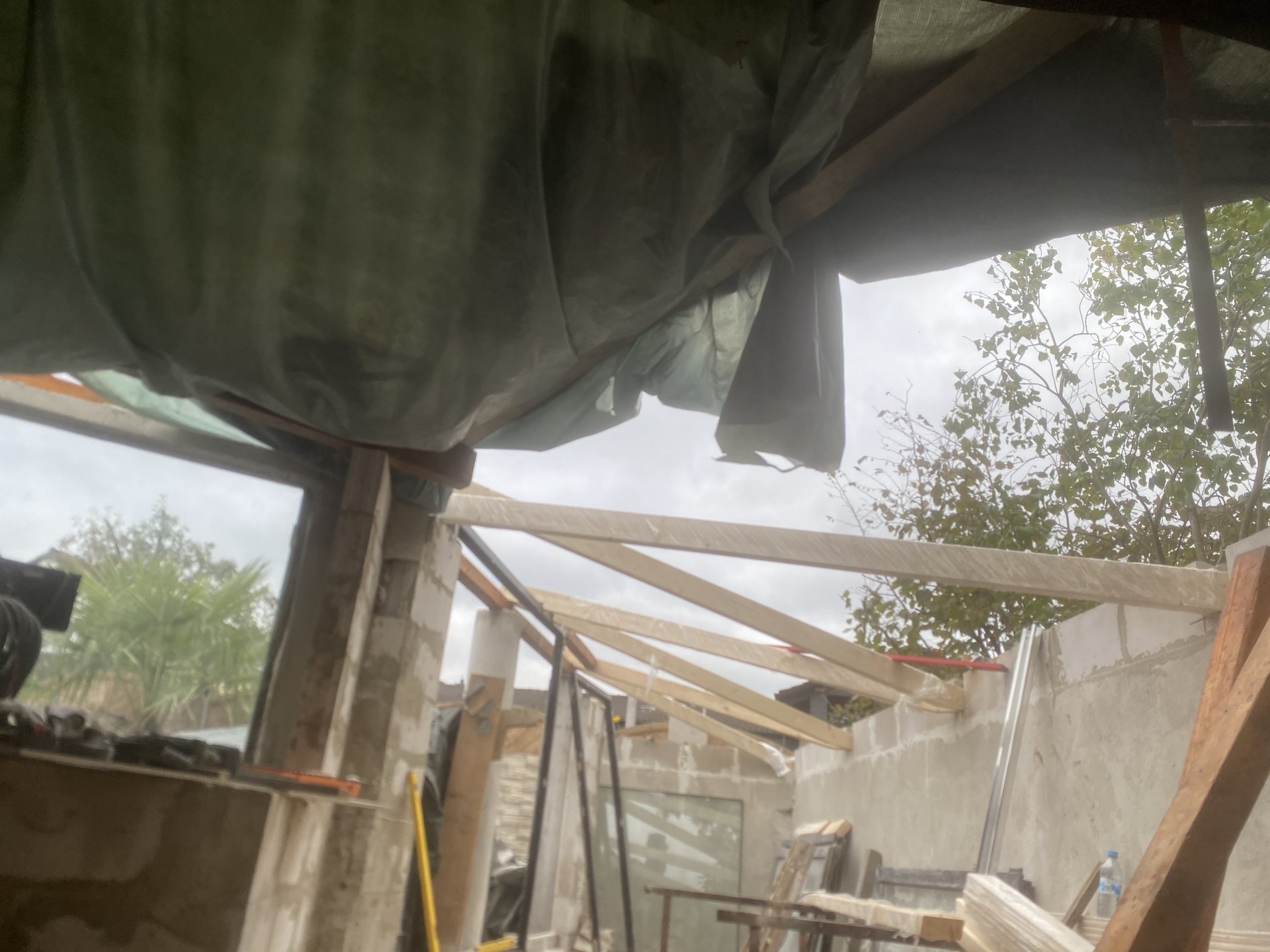

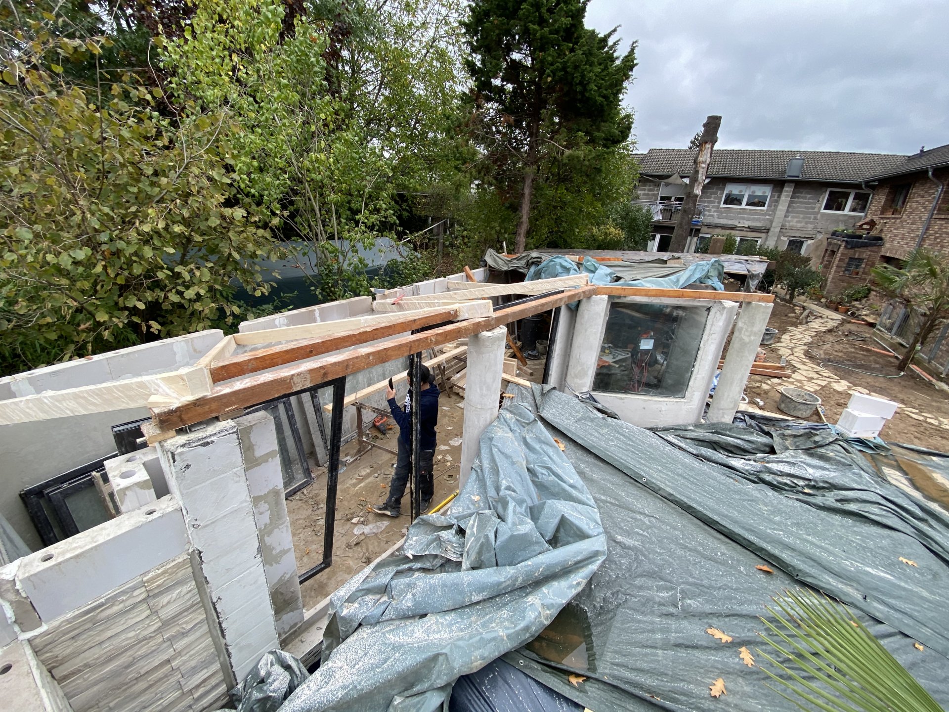

    Hallo Experten,
    ich habe folgendes Problem.
    Im juni 2020 began ich auf unserem Familien Grundstück meiner mutter einen lang versprochenen pool zu bauen.
    Die Nachbarn schauten Regelmaessig und man unterhielt sich.
    Es war zu jederzeit meinerseits deutlich offengelegt welches vorhaben ich anstrebe.
    Nunja ich bin kein Experte in Sachen Poolbau doch mit etwas Erfahrung auf dem Bau /und im Buero . Haben wir mit ein paar Handwerker freunden das ganze fertig gestellt.
    Der pool hat unter 50qm3 und Ist.
    genehmigungsfrei.
    Mein problem ist das “sauna” haus welches eher ein “gehobenes Gartenhaus werden sollte.
    Die außen mauern um das Grundstück wurden ebenfalls neu errichtet. Keine höher als 2 meter.
    Im Vorfeld erörterte ich mit dem nachbar wessen Grundstück an das haus grenzt ob es i.o wäre wenn meine “dachrinne” auf der grenzmauer verläuft. Dies ist für ihn Kein problem jedoch soll ich mich an die 2 meter halten, den sonst nehme ich den Pflanzen das licht.
    !!verstaendlich!! Gesetzlich eingehalten!
    Nun habe ich mehrere säulen erichten die das dach des pools halten sollen( auf der anderen seite)
    Und eigentlich eine holzpergola
    Hier mein fehler!!
    Holz Pergola (genehmigung)

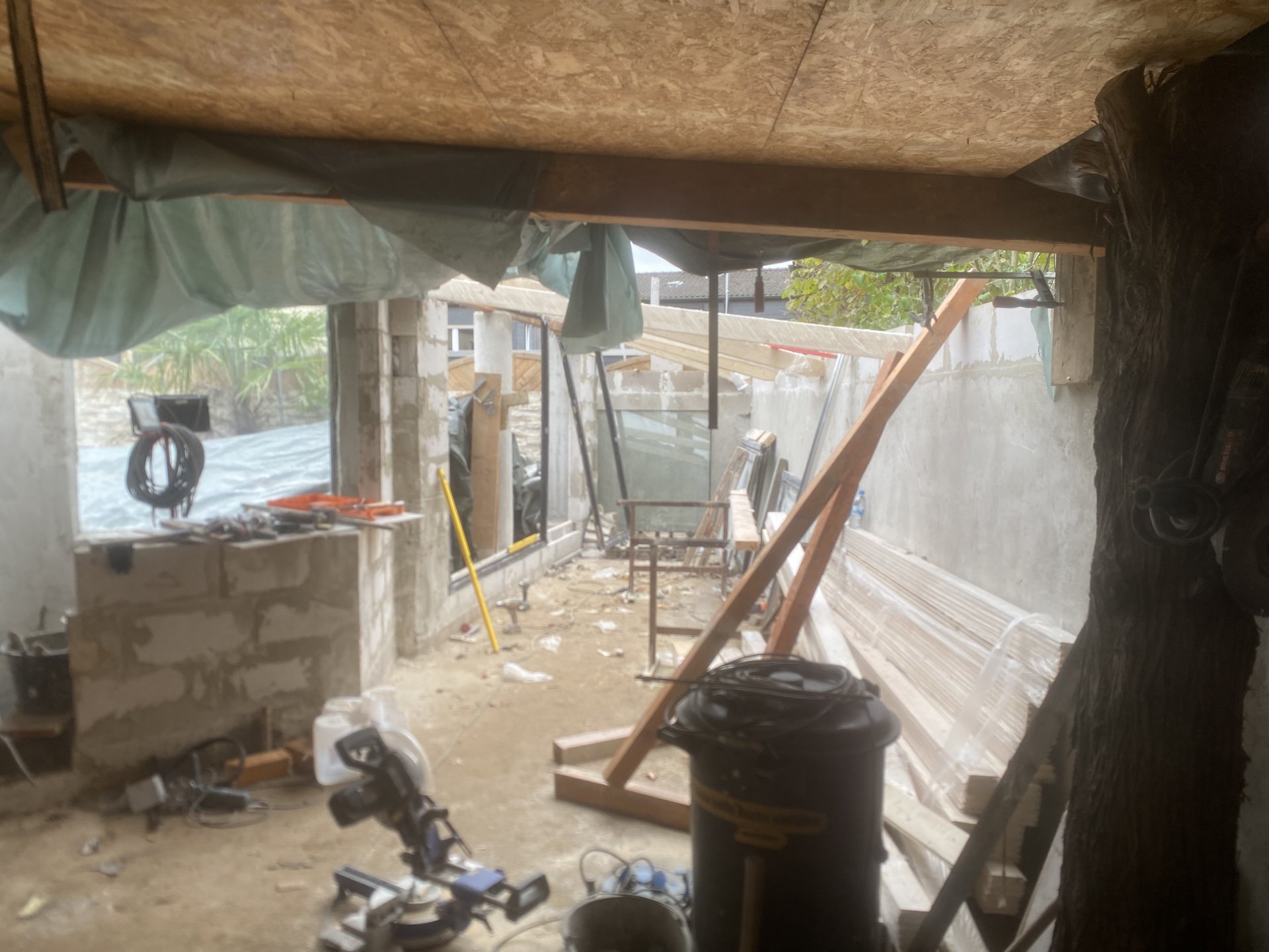

    beim bauen der Pergola bekam ich besuch vom Bauamt und Baustopp.
    obwohl das dach nur “draufgelegt” ist,
    (die alten sparren und osb platten vom Balkon mit einer teichfolie als notduerftiger Werkzeuge unterstand )
    wurde mir vorgeworfen das raum Volumen von 30qm3 Überschritten zu haben.
    Zu besprechen ist mit dem Mann leider nicht viel, das traurige ist.
    Mein Onkel hat das Bauamt angerufen / einen bekannten.
    (Mein onkel ist im baugewerbe/trockenlegung)
    nun meine frage, wie wollte ich am besten vorgehen?

    Wenn das Bauamt sagt, es ist genehmingspflichtig musst du es genehmigen lassen....

    Es ist so, dass das Bauamt zufällig während der Bauzeit bei Dir vorbei gekommen halte ich für ausgeschlossen. Da hat wohl irgendwer ein Problem mit dem „Gartenhaus“. Jetzt ist die Kacke schon am Dampfen und Du wirst die auch nicht mehr los, die können da jetzt nicht mehr wegkucken...
    Heisst, genehmigen lassen (falls möglich), oder halt gleich freiwilli abreissen, müsste ja nicht alles sein, aber halt genug um in den genehmigungsfreien Bereich zu kommen. Ich weiß aber nicht ob es dann überhaupt noch Sinn macht, von der Größe her meine ich...

    zum Verfahren wurde ja schon alles gesagt. damit das Bauamt einen Baustopp und ggf Rückbau Verfügung raushaut muss schon einiges passieren. Die haben sich schon gut rückversichert, keine Angst.
    Dass man mit denen nicht „verhandeln“ kann ist auch ganz normaler Ablauf.
    An dieser Stelle hilft nur noch ein sachkundiger Planer (architekt) und ggf ein Fachanwalt.
    der Bußgeldbescheid wird schon Noch folgen das dauert ein bisschen.
    Aber gute Nachricht : man kann das sicher auch Genehmigungsfähig planen lassen und umsetzen. Mit gewissen Abstrichen sicherlich aber das ist auf jeden Fall machbar.
    wie man auf die Idee kommt solche Kolosse verfahrensfrei zu errichten kann ich nicht nachvollziehen.
    Das sind doch tausende von Euros (schätze mal ca 20+) an Material und Arbeit die dahinter stecken. Alleine schon deshalb hätte ich einen Planer hinzugezogen

    Eine Sauna ist ja auch baurechtlich ein richtiger Aufenthaltsraum und daher in vielen Bundesländer sowieso genehmigungspflichtig.
    Hat der Mann vom Bauamt denn gesagt, ob das was du da vorhast überhaupt genehmigungsfähig ist? (Bebauungsplan, etc.)?
