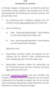

    Hallo.
    Seid so lieb und erspart mir Wertung. Davon hatte ich in den letzten Wochen genug.
    Wir (natürlich mit Zimmerei und Dachdecker) haben einen Dachstuhl ohne Baugenehmigung erneuert - weil eine komplette Erneuerung nicht auf dem Plan stand, sich aber leider beim Abriss der Bitumenbahnen ergab. Ebenso erging es uns bei zwei Anbauten.
    Kurz vor Einzug - also einige Monate nach der Erneuerung/Sanierung, schwärzte mich der Nachbar beim Bauamt an. Nun habe ich einen Baustop verhangen bekommen. Und zwar, bis ich alle Genehmigungen erhalten habe - wovon, laut Architekt, den ich nun beauftragt habe, und Bauamt selbst - auszugehen ist.
    Nun meine eigentliche Frage:

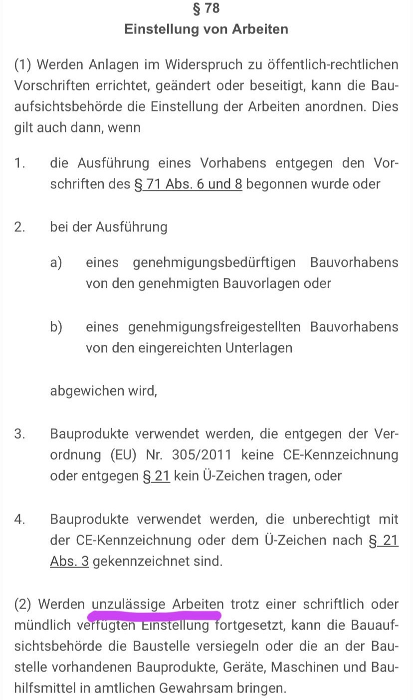

    Darf ich - trotz Baustop - Malern, tapezieren, Wände verputzen, Vinyl-Boden verlegen? Also Dinge, die weder in die Statik eingreifen, noch wirklich bauliche Maßnahmen sind?
    In der Gesetzesgebung steht, dass „nicht zulässige“ Arbeiten untersagt sind.
    Ich muss mit meinen beiden Kids in einigen Monaten dort einziehen. Bin mit den Nerven wirklich am Ende.

    beim Bauamt anrufen, Situation schildern und fragen was getan werden darf und was nicht

    Statt heimliche Paragraphenreiterei in der eigenen Stube wäre es jetzt wohl an der Zeit mal den freundlichen und offenen Kontakt zum verschnupften Bauamt zu suchen, Buße zu tun, die erforderlichen Baugenehmigungsunterlagen sofort einzureichen und dann die persönliche Notsituation zu schildern, dass sie in ... Monaten kein Dach mehr über dem Kopf haben werden und einziehen müssen. Und dann können sie ja mit dem BA klären welche Renovierungsarbeiten für die keine Baugenehmigung erforderlich ist, sie gerne sofort weitermachen würden (Innenputzreparaturen, Tapezier- und Malerarbeiten, Bodenlegerarbeiten, ...) und um Erlaubnis dafür bitten.
    Legen Sie sie dem BA offen dar, dass sie mit dieser Anfrage das BA nur informieren wollen, dass sie bis zur nachträglichen Erlangung der Baugenehmigung ausschließlich "zulässige Renovierungsarbeiten" vornehmen wollen und mit diesem Vorab-Informationsgespräch nur verhindern wollen, dass der anzeigende Nachbar jetzt bei jedem weiteren Hammerschlag wieder das Bauamt verrückt macht.

    Je nach Begründung des Baustopps sind sicher auch die weiteren Arbeiten eingeschränkt - siehe #7. Das liegt im Ermessen des BA.
    Wenn die Standsicherheit bis zur Vorlage und Prüfung der Statik in Frage gestellt wird, dann dürfen Sie vermutlich nicht mal mehr zum Ausfegen und Lüften ins Haus.
    Von uns können sie da keine Hilfe erwarten. Es gibt keine Liste "bei Baustopp trotzdem erlaubter Arbeiten".
    Klären Sie das mit ihrem Archi/Statiker und dem BA.

    Wenn ich einen defekten Dachstuhl zum 100% wieder genau so herstelle, dann benötige ich doch dafür keine Baugenehmigung.
    Was soll denn da bitte drinstehen im Bauantrag?
    Hat das Bauamt vielleicht irgendetwas anderes bemängelt?
    Ansonsten bin ich in diesem Fall natürlich der Meinung, dass in den Räumen, die nicht vom zu stellenden Bauantrag erfasst sind, weitergearbeitet werden darf.
