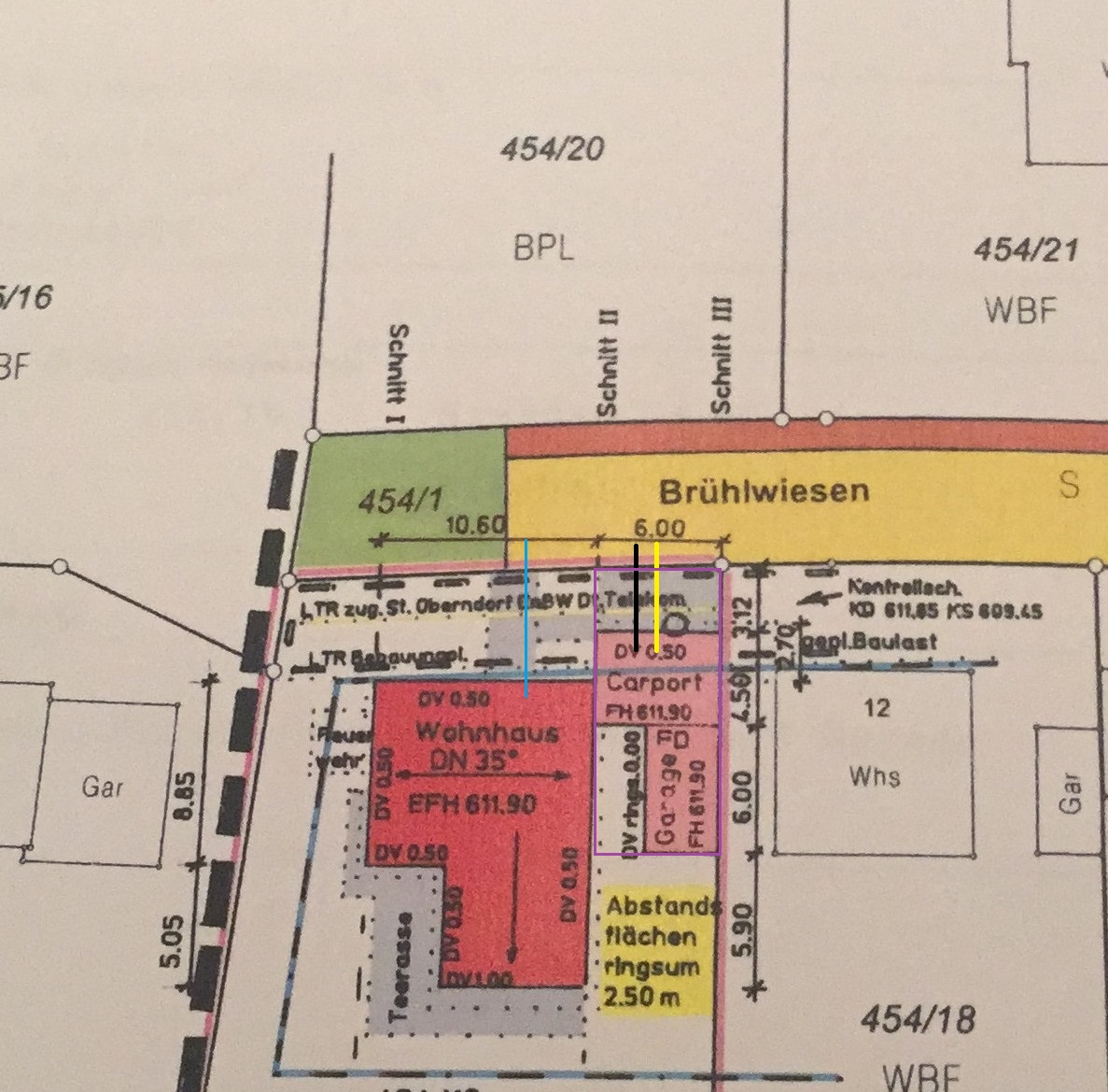

    Ich brauche mal euren Rat um mir die Augen zu öffnen.
    Demnächst geht's los mit der Einrichtung der Baustraße (im Bild Lila), Sie ist erforderlich da der Boden vorne am Grundstück eher sumpfig ist, wir dort aber den Kranplatz einrichten müssen (aufgrund der Ausladung geht's nicht auf der Straße) und hier der Betonmischer zum Abladen einfahren muss!
    Garage Carport kommen erst viel später dazu.
    Aufbau sieht wie folgt aus: 1m Tief ausschachten, Geogitter mit Vlies 30/30, 60cm 0/100, 25cm 0/45FSS.
    Nun meine Frage nach dem bestmöglichen Ablauf, da vorne (siehe eingezeichnet: gelb/schwarz) noch die Versorgungsleitungen liegen!
    Das Stromkabel holen wir beim Ausschachten direkt mit hoch.
    Die Gasleitung verbleibt erstmal unten, auch können wir unser Abwasser noch nicht direkt am Kanal anschließen, da wir im ersten Schritt unsere Plomben betonieren müssen und erst dann die Hausentwässerung anlegen können!
    Ablauf aus meiner jetzigen Sicht ist:
    1. Stromkabel freilegen, Baustraße einrichten, Plomben betonieren
    2. Baustraße wieder öffnen (bis Geogitter "hochklappen"), Hausentwässerung verlegen, Baustraße wieder schließen, Streifenfundamente,Bodenplatte betonieren!
    (Hausstellung etc...)
    3. Baustraße wieder öffnen, Hausanschlussleitung Gas / Strom / Wasser verlegen, Baustraße wieder schließen!
    Versteckt sich ein einfacherer Weg vor mir?
    Danke für eure Hilfe,
