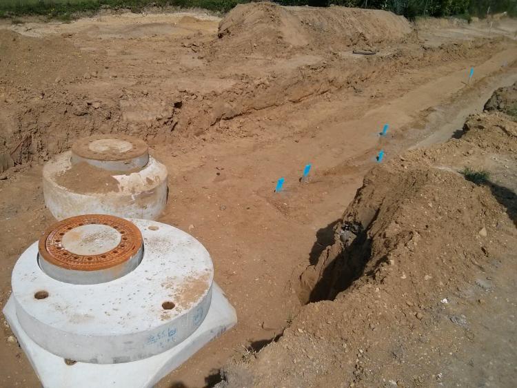

    ich habe mal eine Frage bzgl Baustraße in unserem Neubaugebiet. Diese wird gerade erstellt bzw. Kanäle und Rohre wurden verlegt. Nun wurden die Woche schon Gullideckel eingebaut und komischerweise wirken diese zu tief... Sprich von Gullideckel bis zur Kante unseres Grundstücks geht es plötzlich 70 cm runter? Vorher ohne Baustraße war alles ebenerdig... Heißt das jetzt etwa das die gesamten 570 qm unseres Grundstücks um 70 cm abgetragen werden müssen? Außerdem ist der eine Gulli niedriger als der andere...
    Hier mal ein Bild
    Kann mal einer Licht ins dunkle bringen inwieweit das zutreffen kann
    Danke Wayne

    Das sagt gar nichts. Die Schächte können durch Betonringe beliebig erhöht werden.

    Was interessiert euch die Höhe der Baustrasse ? Mich würde die spätere Höhe der fertigen Straße interessieren. Die muss ja irgendwie im Plan festgelegt/definiert sein, oder nicht ? Also einfach bei dem nachfragen, der dort was auch immer geplant hat. Ihr werdet ja nicht einfach ein Grundstück gekauft haben, ohne zu wissen, was da noch kommt. Ebenso wird es ja einen lageplan geben, wo evtl. Höhenmesspunkte von eurem Grundstück drauf stehen.

    was man mit sicherheit sagen kann , die fertige strasse wird höher als der höchste schachtdeckel jetzt ist .

    Aber es wäre unklug von Seiten des Planers die OK jetzt zu tief zu setzen.
    Denn die Schachterhöhungen können nicht beliebig erhöht werden, denn es fehlt ja dann an den Steigsprossen.

    das ist schon klar , aber 20-30 cm sind immer denkbar , dann kommt das fahrbahnprofil dazu , und schwupps , ist der TE nur noch 6 cm über dem fahrbahnrand ....

    Wo soll denn hier überhaupt eine Baustraße sein??? Ich sehe nur einen angefüllten Rohrleitungsgraben der mal gar nichts über die endgültige Höhe der Fahrbahn aussagt, es sieht mir noch nicht einmal nach Erdplanum aus. Höhe der fertigen Fahrbahn ist definitiv höher als der höchste jetzt sichtbare Schachtdeckel. Die Abdeckungen werden mittels Ausgleichsringen i.d.R. ca. 5-25 cm höher gesetzt als Oberkante Konus, das passt dann auch mit der Höhe des Grundstückes, also keine Panik!

    Ein Schachtkonus bzw. Schachtabdeckung wird - soweit ich weiß - nie in den Straßenaufbau eingebunden. Ich kenne es nicht, dass darauf direkt die Asphalt-Tragschicht (idR ja zwischen 15 und 25 cm dick) aufgebracht wird. Da ist also durchaus noch zu erwarten, dass der eine oder andere Schachtring dazwischengesetzt wird.
