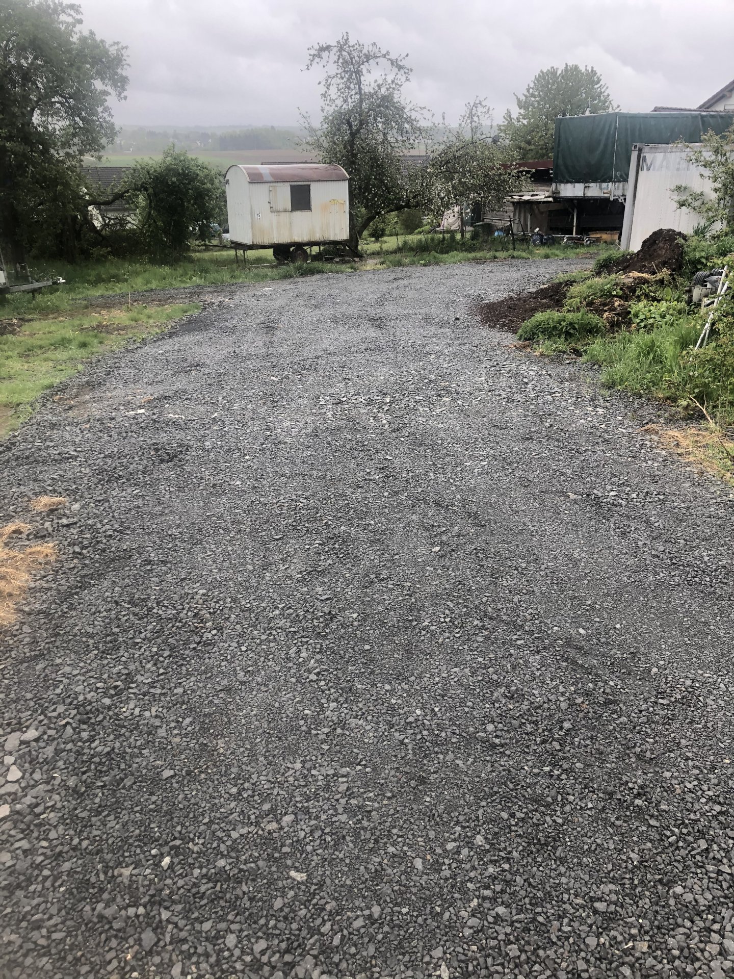

    Hallo hier mal ein Foto der Straße, hatte noch ein kurzes Video aber wie kann man das hochladen?

    Ja, da scheint mir Feinkorn zu fehlen. Vor allem im vorderen Bereich sieht man das gut, da liegt ja praktisch nur Grobkorn rum. Das lässt sich so nicht verdichten, du brauchst Material, dass den Porenraum zwischen dem Grobkorn ausfüllt. Guck dir mal hier das zweite Bild an: Baustraße – Wir bauen ein EFH in Derenburg mit Kern-Haus! (möchte nicht direkt auf's Bild linken). Das Material ist auch hier nicht sehr gut sortiert, aber im Großen und Ganzen ist das Grobkorn gut im Feinkorn eingebettet.

    Macht es Sinn da jetzt nur feines zu holen und es drüber zu kippen und alles nochmal abzurütteln?
    Oder vielleicht eine Schicht Lehm drüber kippen der sich beim abrütteln nochmal in die Zwischenräume drückt?

    Nein, du musst das 'einarbeiten' einfach drauf wird nix, bevor mit Lehm oder ähnlichen Experimente machst, Kalk oder Kalk Zement beimischen, ein Binder eben.

    Kalk wird nichts bringen. Der ist vor allem für feinkörnige Böden gut, da ist die Anwendungsgrenze bei gemischtkörnigen Böden erreicht. Andere Bindemittel gehen auch bei gröberem, aber ausschließlich Grobkies kriegt man damit auch nicht gebunden.
    Ansonsten bin ich da ganz bei SIL, keine Experimente mit Lehm und Feinkorn muss gut eingearbeitet werden. Und nimm nicht gleich zu viel, sonst "schwimmt" dein Grobkorn in Feinkorn und du bekommst es wieder nicht verdichtet. Wie viel von welcher Verteilung du brauchst ist theoretisch über die Siebkurven ermittelbar, aber das ist für deine Baustraße wohl der Overkill.
    Wo kommt dein Schotter eigentlich her? Wenn 0/32 bzw. 0/45 gekauft wurde, dann würde ich das auch geliefert bekommen wollen. Am besten nicht getrennt nach Kornfraktionen.
