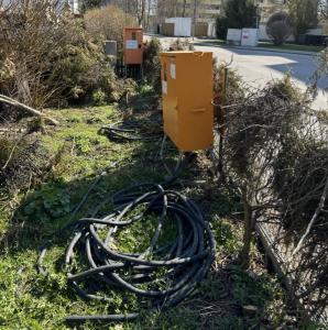

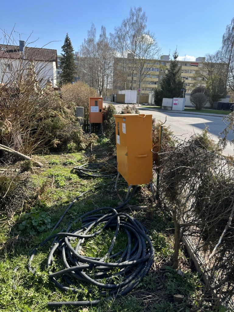

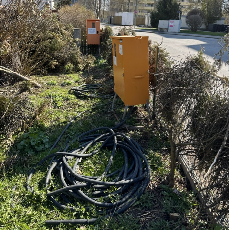

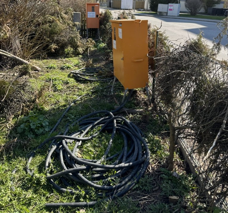

    Hallo, ich habe eine Frage zum Thema Baustrom.
    Ich habe diese Rechnung vom GU-Elektriker bekommen. Die Arbeiten haben sehr lange gestoppt und sie haben die Geräte sehr lange unbenutzt gelassen.
    Sind diese monatlichen Leihgebühren angemessen? Sollte ich weiter dafür bezahlen, auch wenn es nicht benutzt wird?
    Vielen Dank

    Das System wurde eigentlich im Dezember 2022 installiert. Dann wurde das Projekt aufgrund verschiedener Probleme sehr lange verzögert. Wir haben sogar den Kran demontiert.
    Als ich das erste Angebot erhielt, habe ich nicht bemerkt, dass die Anlage pro Monat zu mieten war. Zu diesem Zeitpunkt umfasste es nur 4 Monate.
    Jetzt habe ich ein Update für 15 Monate erhalten. Der Keller ist gerade fertig geworden und wir bereiten uns darauf vor, die Baugrube wieder aufzufüllen, und der Kran sollte nach dem Auffüllen wieder aufgestellt werden.
    Ich habe jetzt mal bei eBay geschaut und sehe Baustrom - Verteilerkasten für rund 300 EUR (also die Kosten von nur 2 Monatsmieten!).
    Macht es Sinn, den eingebauten auszubauen und jetzt einen anderen Elektriker zu beauftragen oder ist es zu spät?
    Beinhaltet dies sowohl den Verteiler- als auch den Zählerschrank?
    Auf meiner Baustelle sehe ich 2 separate orangefarbene Kästen.
