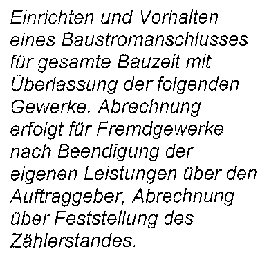

    Hallo!
    Ich habe die Schlussrechnung vom Rohbauer erhalten. Er rechnet 5.300 kwh
    Baustrom für uns ab.
    Ich denke, dass er mir den kompletten Verbrauch (inkl. einem Teilseinem Verbrauch beim
    Erstellen des Rohbaus) berechnet.
    Für seinen Verbrauch bei Erstellen des Rohbaus zieht er sich nur 400 kwh ab.
    Kommt mir sehr wenig vor, da er ja Kran, usw. eingesetzt hat.
    Könnt ihr dazu etwas sagen?
    Gruß.......Steffen

    was hast du denn genau im vertrag vereinbart?
    welche strombetriebenen geräte und einrichtungen waren vorhanden?
    bauzeit von ....... bis.......?

    Kran vom 12.07. bis 06.09., ansonsten nur "normale" Geräte. Es war eigentlich ein "einfacher" Bau. Mir geht es eigentlich nur um
    eine gewisse Größenordnung. 400 kwh für Kran, Hilti, "Schneidegerät für Poroton-Steine" kommen mir wenig vor.

    Kann schon hinkommen.
    Elektrische Antriebe mit kurzen Laufzeiten, wie Kräne, Bohrhämmer und Sägen werden von Laien gern überschätzt. Besonders wenn deren Kosten von anderen zu tragen sind.
    Werden diese Geräte selbst eingesetzt wird der Verbrauch gern heruntergerechnet....
    Du hast die Frage von rolf aib über die vertraglichen Vereinbarungen noch nicht beantwortet.

    So steht es im LV:

    Hier sollte es eigentlich eine Abrechnung vom Versorger von 01.XX. 2012 - 15.XX.2012 geben, die diesen zeitraum abdeckt, wo der Rohbauer aktiv war. Danach: Folgegewerke.

    halte die formulierung für nonsens ist nicht nachvollziehbar/durchführbar.

    Hast Du denn mit den Nachhandwerkern vereinbart nach welchem Umlageschlüssel sie von Dir mit Baustromverbrauch belastet werden sollen?

    abrechnung nach umlageschlüssel - prozent/promille der abrechnungssumme soll ja nicht mehr sein. bei dem lv-auszug darf er den ganzen salm selber zahlen, da anscheinend niemand weiss, wer was wan wieviel verbraucht hat. akzeptier den vorschlag vom rohbauer und zahl. eine andere zahl kannst du nicht nachweislich ermitteln. wenn sich ein ing. daran setzt, um die kosten aufzudröseln, kostet der u. u. mehr als die stromrechnung.

    nach schlechter erfahrung mit erbsenzähler bauherrn schreib ich aus prinzip nur noch so aus, dass der verbrauch vom auftraggeber gegen nachweis in der höhe der rechnungsstellung durch das evu bezahlt wird wenn der baustromverteiler wieder abgebaut wird. ab dem zeitpunkt läuft der zähler im kasten des bauherrn und geht zu seinen lasten.
    bauherr hatte die einzelanteile zusammengerechnet und eine differenz von 18,30 DM festgestellt riesenaufstand, falsche rechnungsprüfung usw.
    was solls der bh muss so oder so bezahlen entweder über den einheitspreis oder an den rohbauer der den verteiler aufstellt, aber die ganze abrechnungsdiskussion über anteilige folgegewerke schenk ich mir.
    bh kriegt bei besprechung der ausschreibungsunterlagen den sachverhalt klipp und klar erklärt und seitdem gibts keine probleme mehr.
