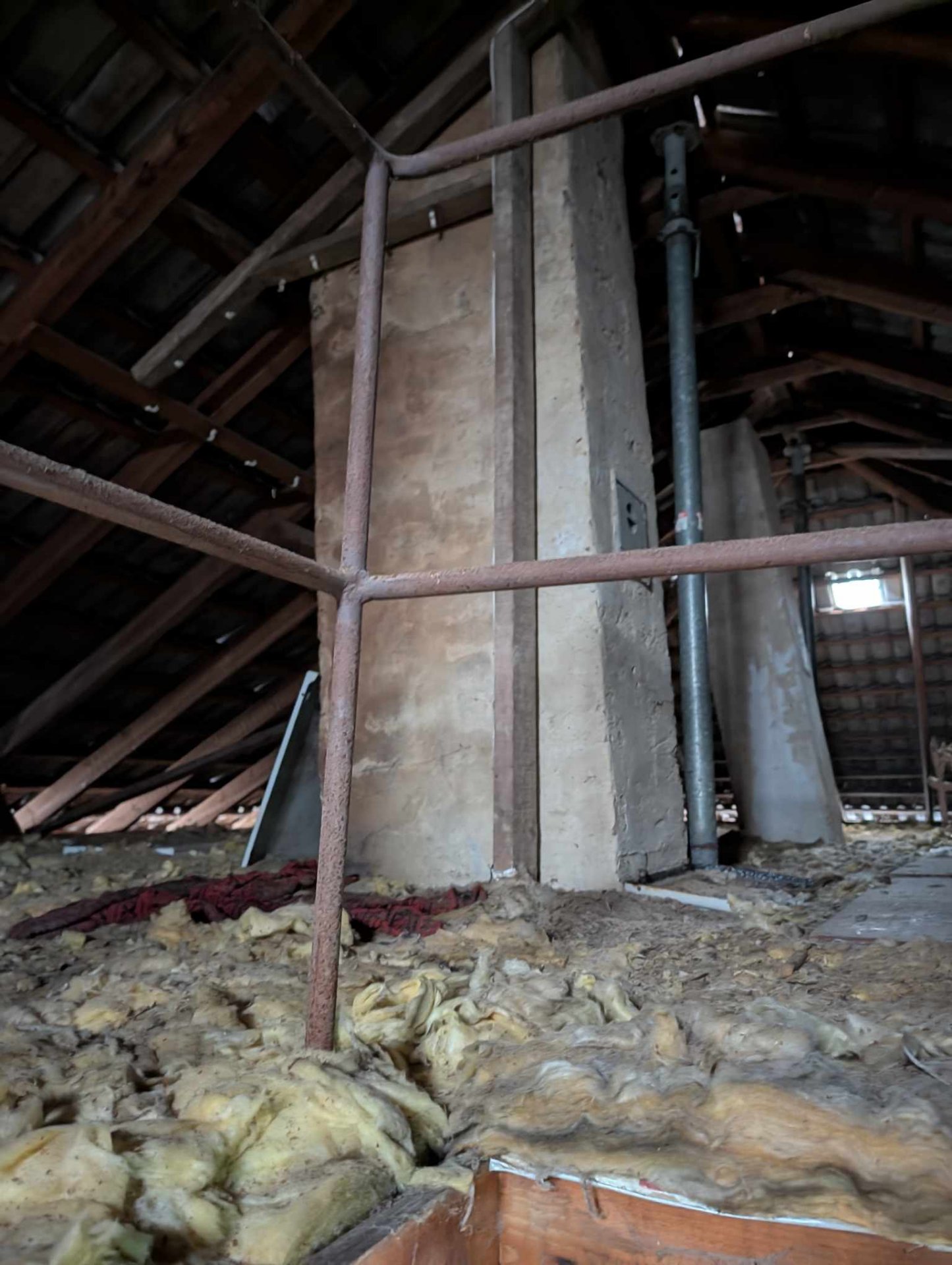

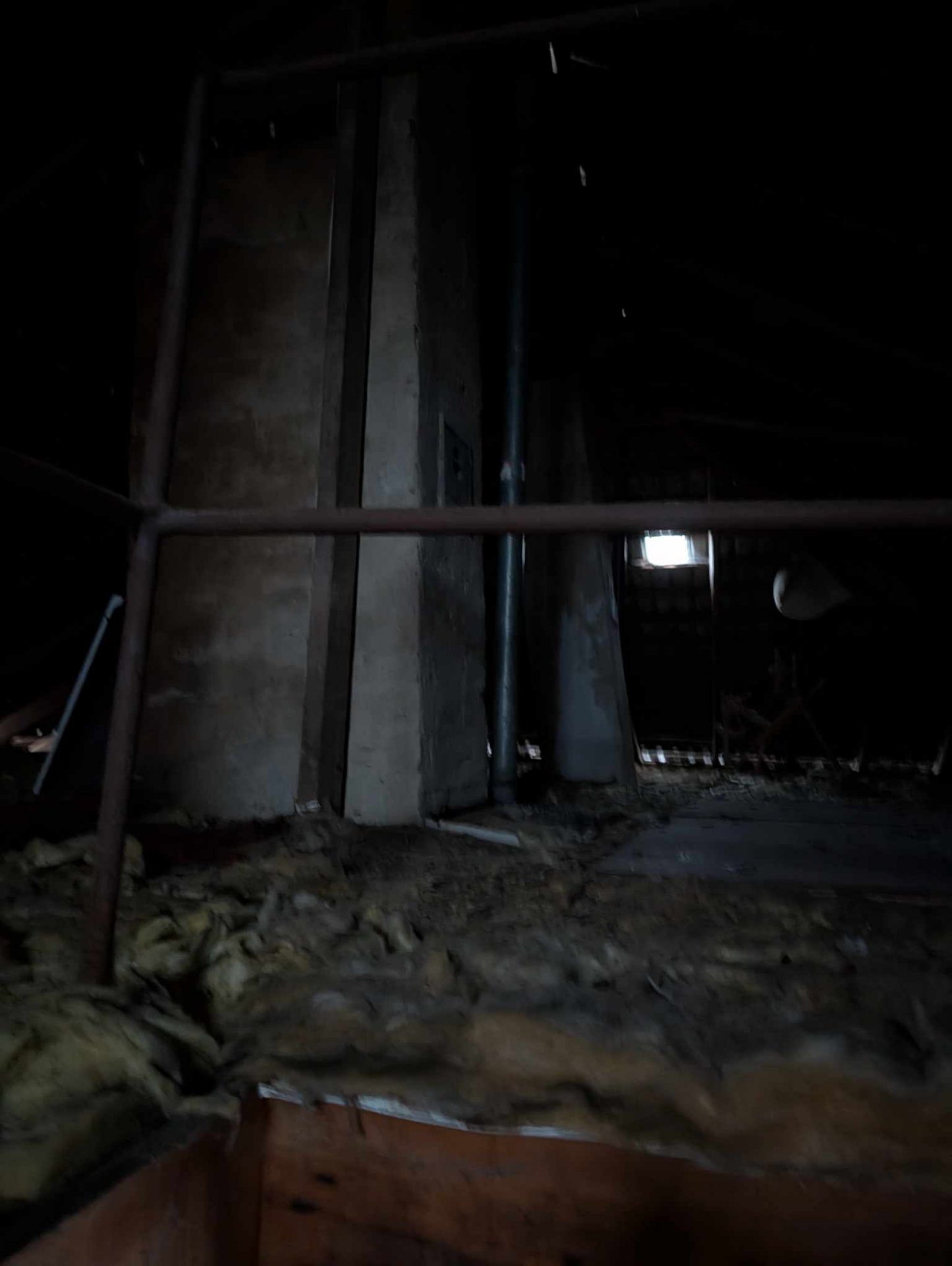

    In einem Winkelbungalow von ca. 1969 sind im Dachbereich diese Baustützen. Leider kann man mir keine Angaben dazu machen.
    Ist es normal, dass diese damals so verbaut wurden, oder muss ich eher davon ausgehen, dass die Stützen nachträglich eingebaut wurden wegen Statikproblemen?
    Ist es auch normal, dass zwischen Dach und Wand offen ist und es dadurch natürlich total zieht, oder kann man das bedenkenlos zu machen?
    Und: dort gibt es zwei Kamine. Der vordere Kamin ist in Betrieb. Der hintere Kamin ist oben nicht fertig durch das Dach geführt, oben offen, und nicht in Betrieb. Beide Kamine sind schräg gebaut, wobei der hintere Kamin eine abenteuerliche Schräge aufweist. Muss ich Angst haben, dass dieser umfällt, oder ist so eine starke Schräge auch normal?

    Ob die Stützen stützen oder ein Geländer sind, ist mit den Bildern nicht zu erkennen. Gibt es noch mehr davon oder kannst du mal den gesamten Raum auf ein Foto packen?
    Durchlüftung ist nicht schlimm, eher positiv für ein Kaltdach. Es wird immer gut gelüftet. Kann man schön die Decke von OG zum Dach einfach dämmen.
    Der zweite Schornstein sieht aber schon abenteuerlich aus…

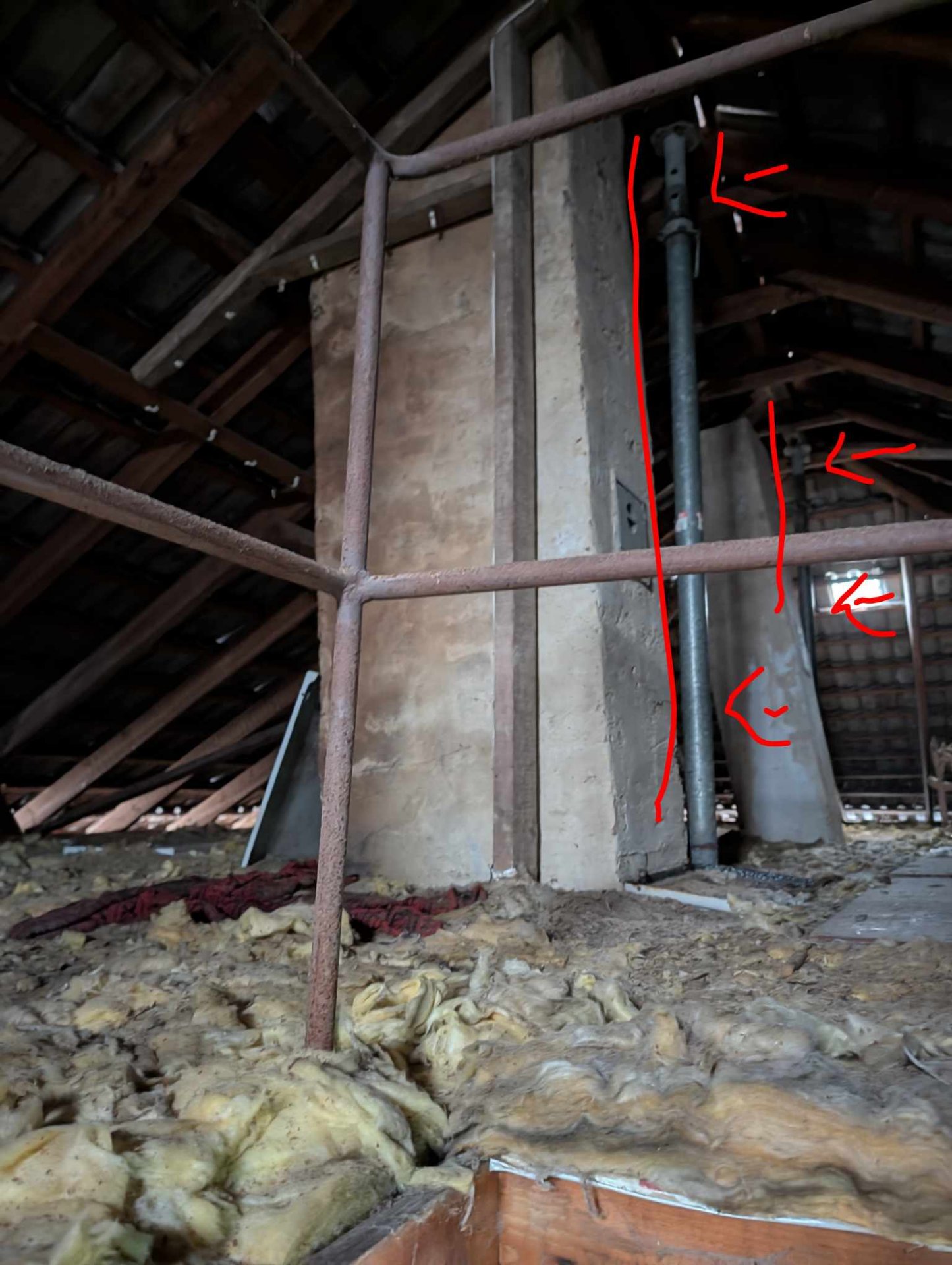

    Ja, da ist ein Geländer, aber das meine ich nicht.
    Neben dem Geländer ist eine Stütze zu erkennen, und neben den den beiden Kaminen jeweils.

    Die Stützen stehen unter der Firstpfette. PXL_20260107_131334965.NIGHT~2.jpg PXL_20260107_131341707.NIGHT~2.jpg

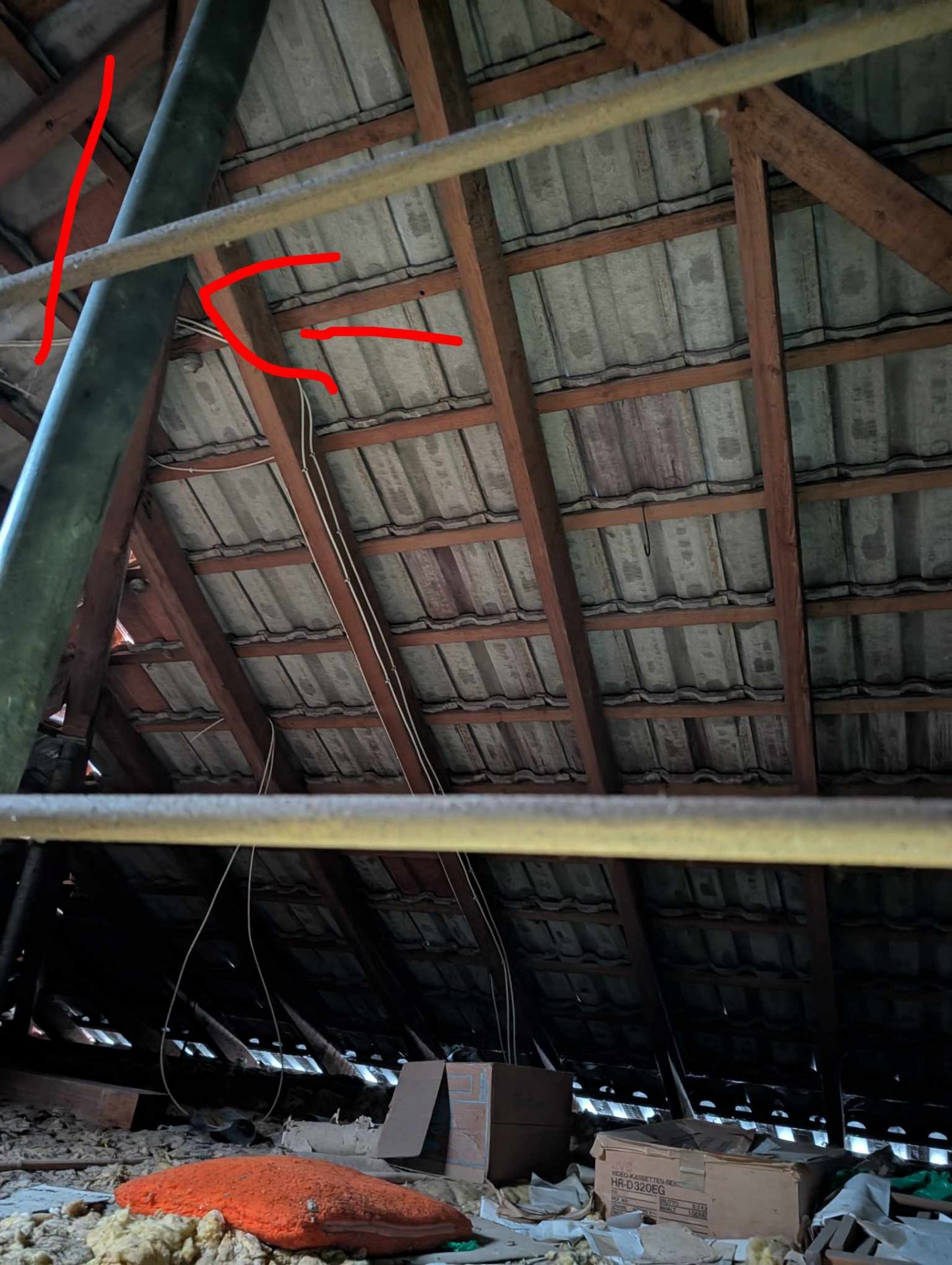

    Und seitlich erkenne ich noch eine Stütze. Leider habe ich nicht mehr Fotos. PXL_20260107_131341707.NIGHT~3 (1).jpg

    Baustützen sind dazu gedacht, während der Bauphase temporär zu stützen, bis das Tragwerk soweit (wieder-)hergestellt ist, dass es eigenständig standsicher ist. Danach werden sie für gewöhnlich abgebaut und an anderer Stelle eingesetzt. Sie sind definitiv nicht geeignet, dauerhaft eine tragende Rolle im Bauwerk zu spielen.
    Wer sollte das denn tun und warum?
    Nach mutmaßlich fast 57 Jahren in dieser Schieflage hat er sich vielleicht inzwischen daran gewöhnt, nicht umzufallen ...

    Normal mit dieser Stütze ist das nicht..
    Da gab es wohl mal ein Problem das man mit dieser Stütze lösen wollte.

    Für mich sieht es aus, dass der Kamin bei gerader Flucht am First herauskommen würde, was bei einer Firstpfette suboptimal ist. Deshalb wurde der Austritt aus dem Dach etwas nach unten verlegt. Solche schrägen Kamine habe ich schon oft gesehen und zum Teil auch noch viel extremer.
    Da die Spriese die Firstpfette halten, kann man wohl davon ausgehen, dass die abtragenden Pfosten nicht verbaut wurden. Kann man nachrüsten, wenn das die Ursache ist.
