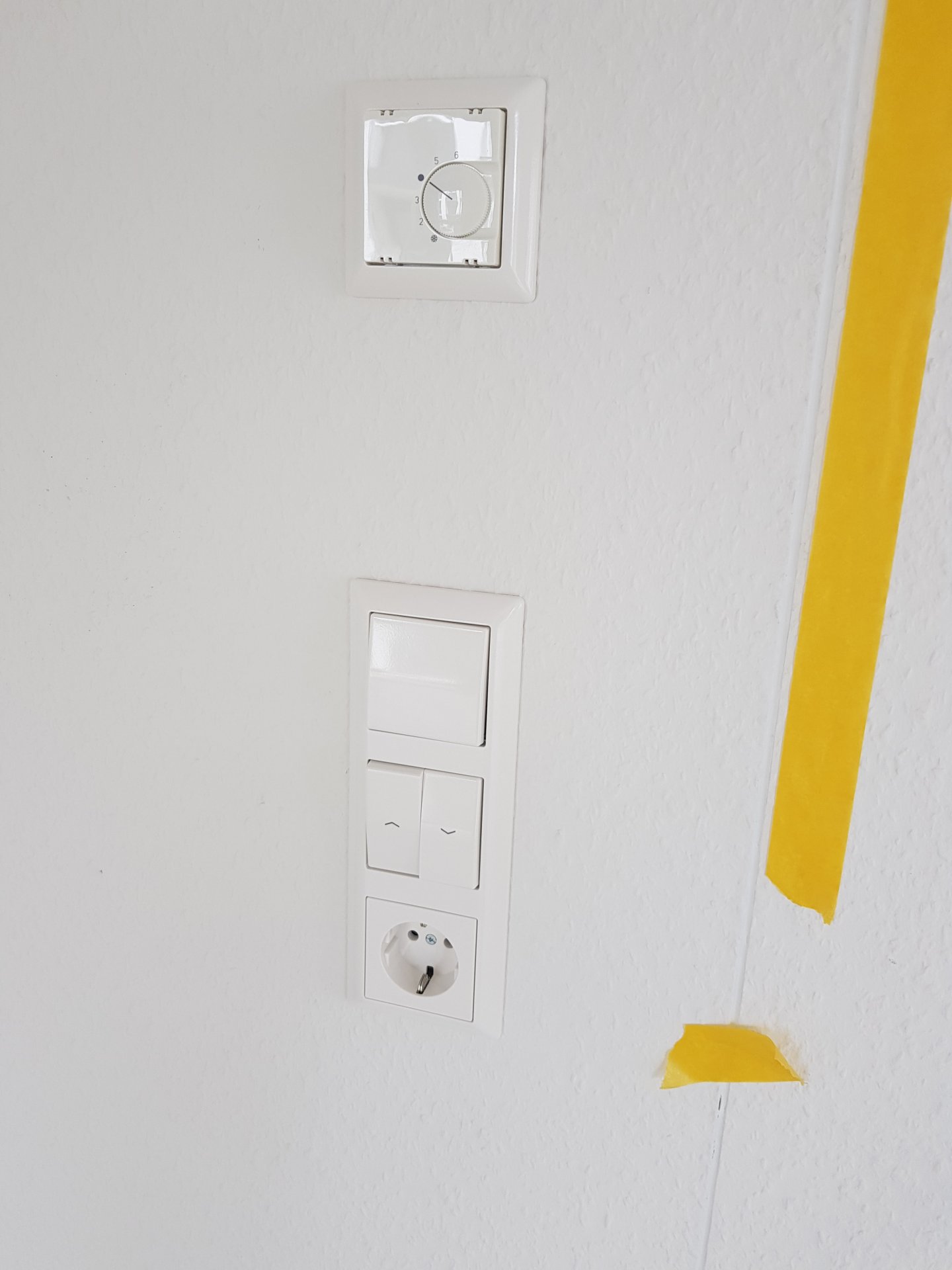

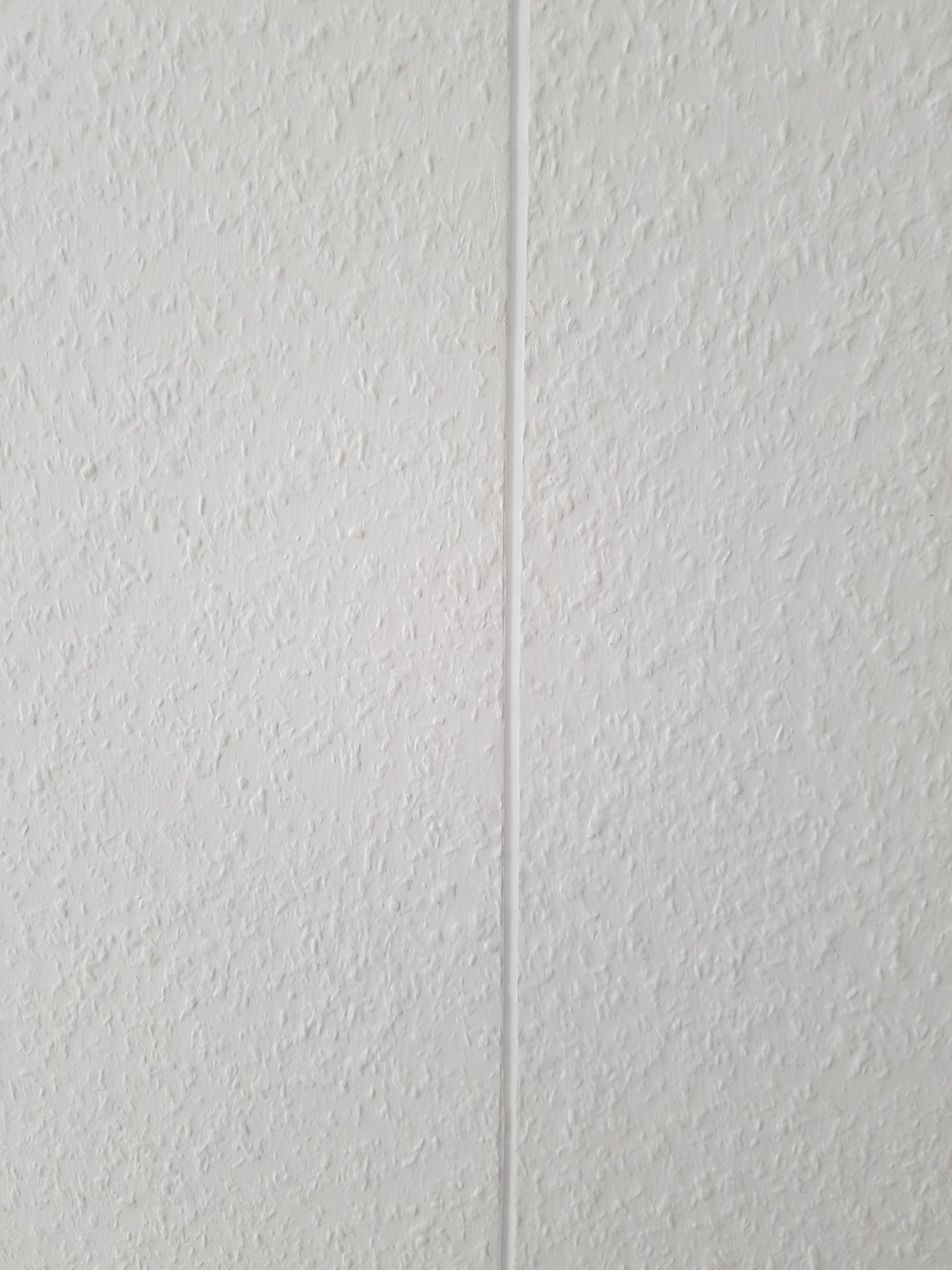

    Guten Tag zusammen,
    wir haben kürzlich nach der ersten Vorbegehung unserer im Bau befindlichen Neubauwohnung festgestellt, dass an 3 Stellen an der Wand vertikale Linien verlaufen. Wir denken, dass darunter Verputz o.Ä. fehlt. Unser Architekt hat uns nun folgendes mitgeteilt:
    O-Ton:
    "Hier wurde kein Putz oder Tapete vergessen sondern es handelt sich hierbei um eine Bauteiltrennfuge. Diese wird zwischen Tragenden (Beton oder Mauerwerk) und Nichttragenden Wänden ausgeführt da diese unterschiedlich arbeiten bzw. sich setzen können. Würde man diese Fugen übertapezieren würde sich in kürzester Zeit ein Riss in der Tapete Abbilden. Es wird daher eine Sichtbare Elastische Fuge ausgebildet."
    Meine Frage deshalb: Ist die Begründung des Architekten korrekt? Er schreibt, dass die Fugen nicht übertapeziert werden dürfen, jedoch sind diese doch übertapeziert?! Muss zwangsläufig eine vertikale Trennungsfuge sichtbar sein oder kann diese unter einer Raufasertapete nicht anderweitig überspachtelt werden, sodass man eine ebene Wand bzw. Tapete erhält? Können wir auf Behebung des Mangels pochen?
    Vielen Dank für jede Unterstützung.

    Das passt scho. die Fuge ist nicht übertapeziert

    Was ist denn der Mangel ? Trennfuge ist nicht übertapeziert sondern ausgespritzt.

    Eine Bauteilfuge ist kein Mangel, selbstverständlich könntest du die überspachteln und tapezieren lassen,
    aber nur auf eigene Verantwortung und Kosten. Sollte dann ein Riss entstehen und der wird entstehen,
    kannst du bei niemanden reklamieren oder Nachbesserung verlangen

    Vielen Dank für die Rückmeldungen. Ja, das ist einleuchtend. Überspachteln und tapezieren lassen macht dann natürlich kein Sinn.
