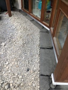

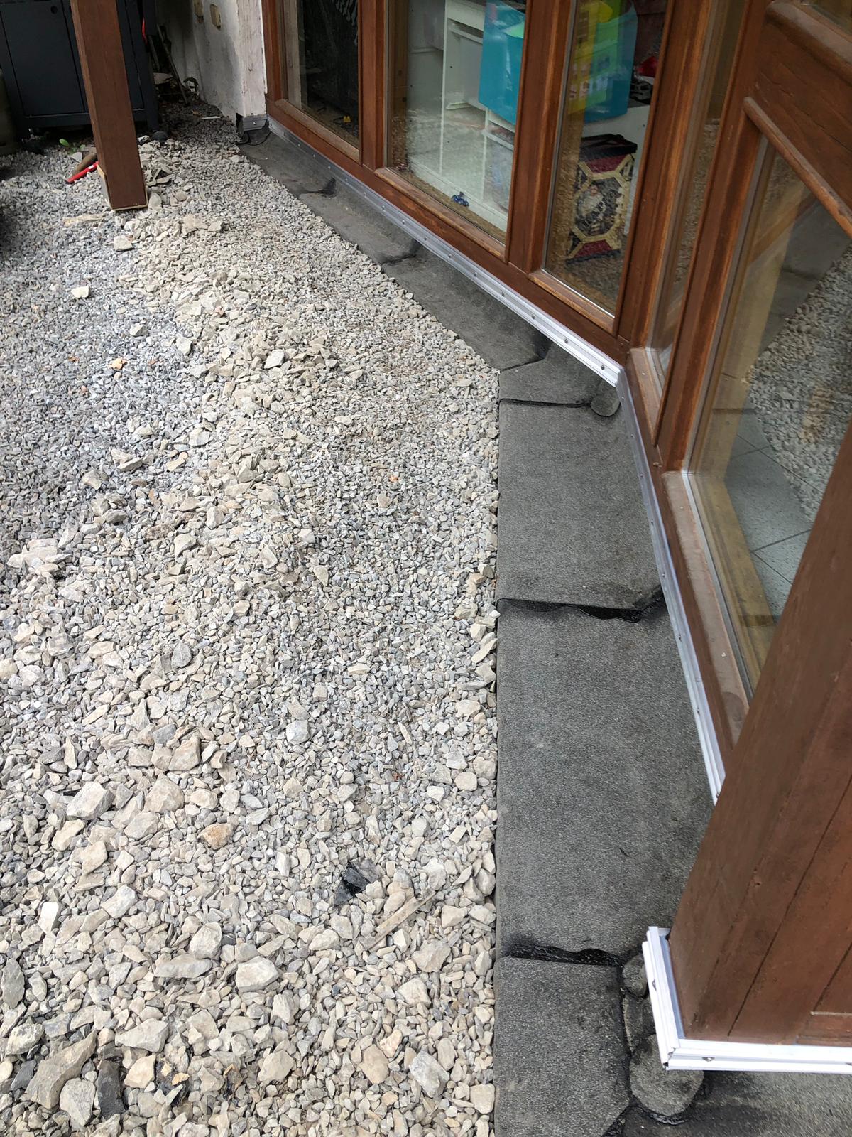

    Liebe Experten,
    ich erbitte Hilfe bei folgendem Spezialfall:
    Eine Terrasse soll an einem bestehenden Wintergarten verlegt werden. Der Wintergarten steht auf einer Bodenplatte, welche über die Außenseite des Wintergartens herausragt und folglich mit den Gartenplatten überbaut werden soll. Ein Dachdecker hat die Isolierung des Sockels mittels Bitumenbahn erneuert. Die Bitumenbahn reicht jetzt allerdings an den meisten Stellen nicht bis Unterkante Sockel (was ich besser gefunden hätte) und so hat der Eigentümer die offen liegenden vertikalen Stellen des Sockels mit Bitumendichtmasse bestrichen. Es sind also zwei verschiedenen Dichtwerkstoffe vor mechanischer Einwirkung zu schützen.
    Mein Plan war: Trennlagenvlies 300g/m² an den Sockel, darüber Delta Terraxx Folie (Noppenbahn mit Vlies) zur Entwässerung. Oder Delta Geo Drain (Noppenbahn mit Vlies, bauseitig mit Vlies und Gleitfolie) Da ich zwei Biegungen auf recht kleiner Distanz zu bewerkstelligen habe könnte das mit den Noppenbahne schwierig werden, weil selbige recht unflexibel sind.
    Oder besser eine Gleitfolie auf die Abdichtungen?
    Leider sind die DIN Normen nicht frei zugänglich und ich habe keine genauen Angaben gefunden, wie man hier fachgerecht vorgehen muss.
    Besten Dank im Voraus!
