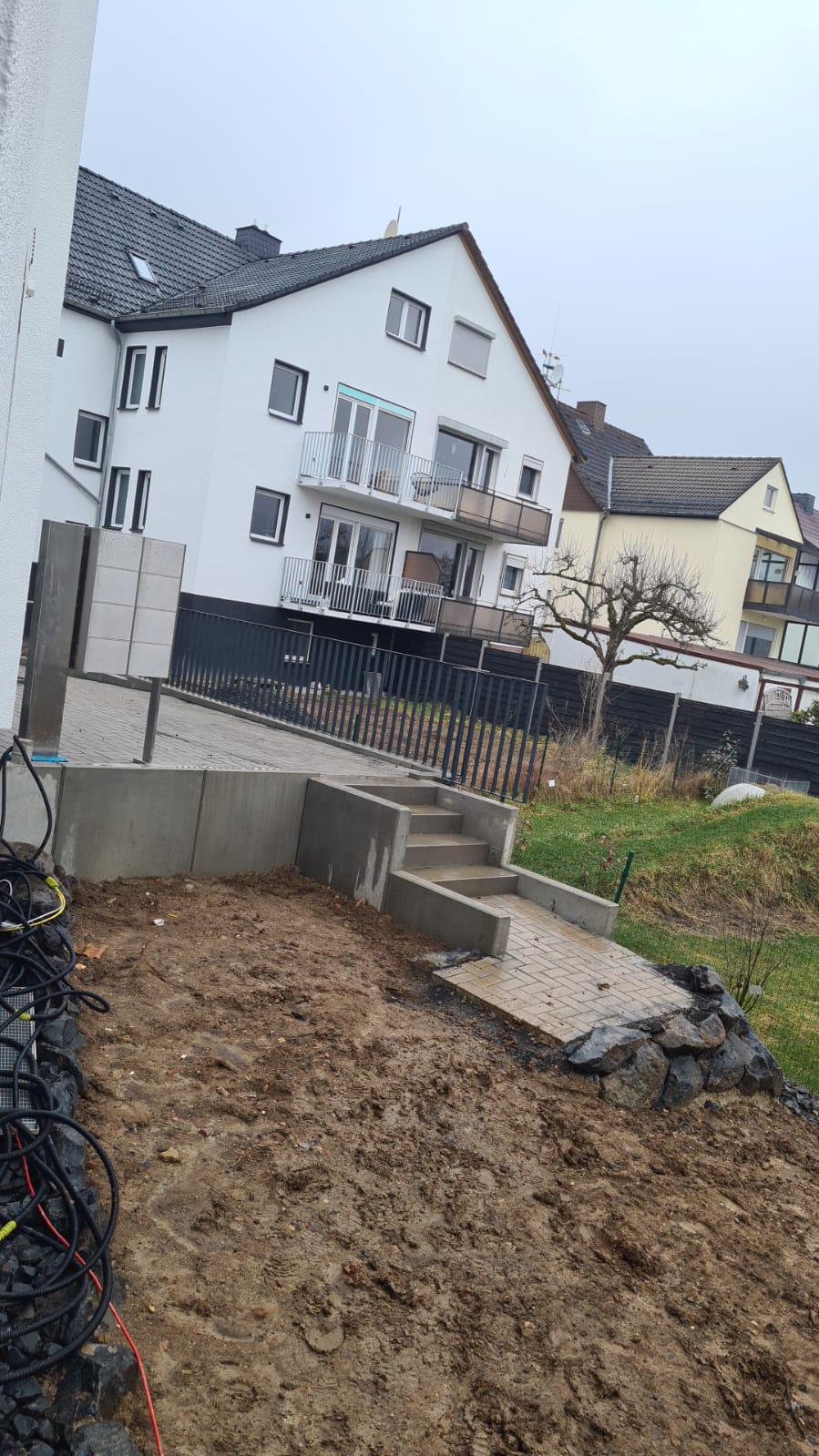

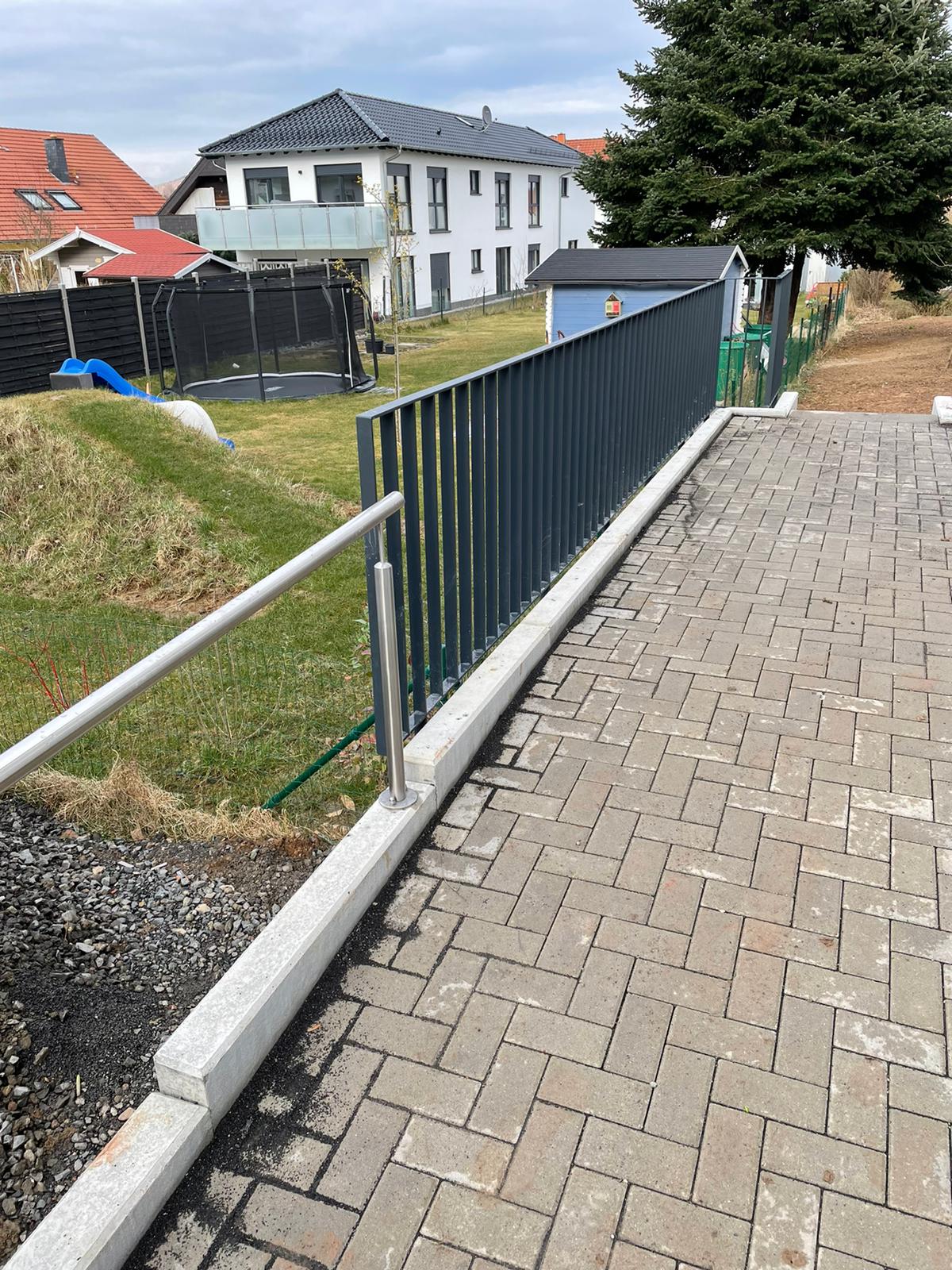

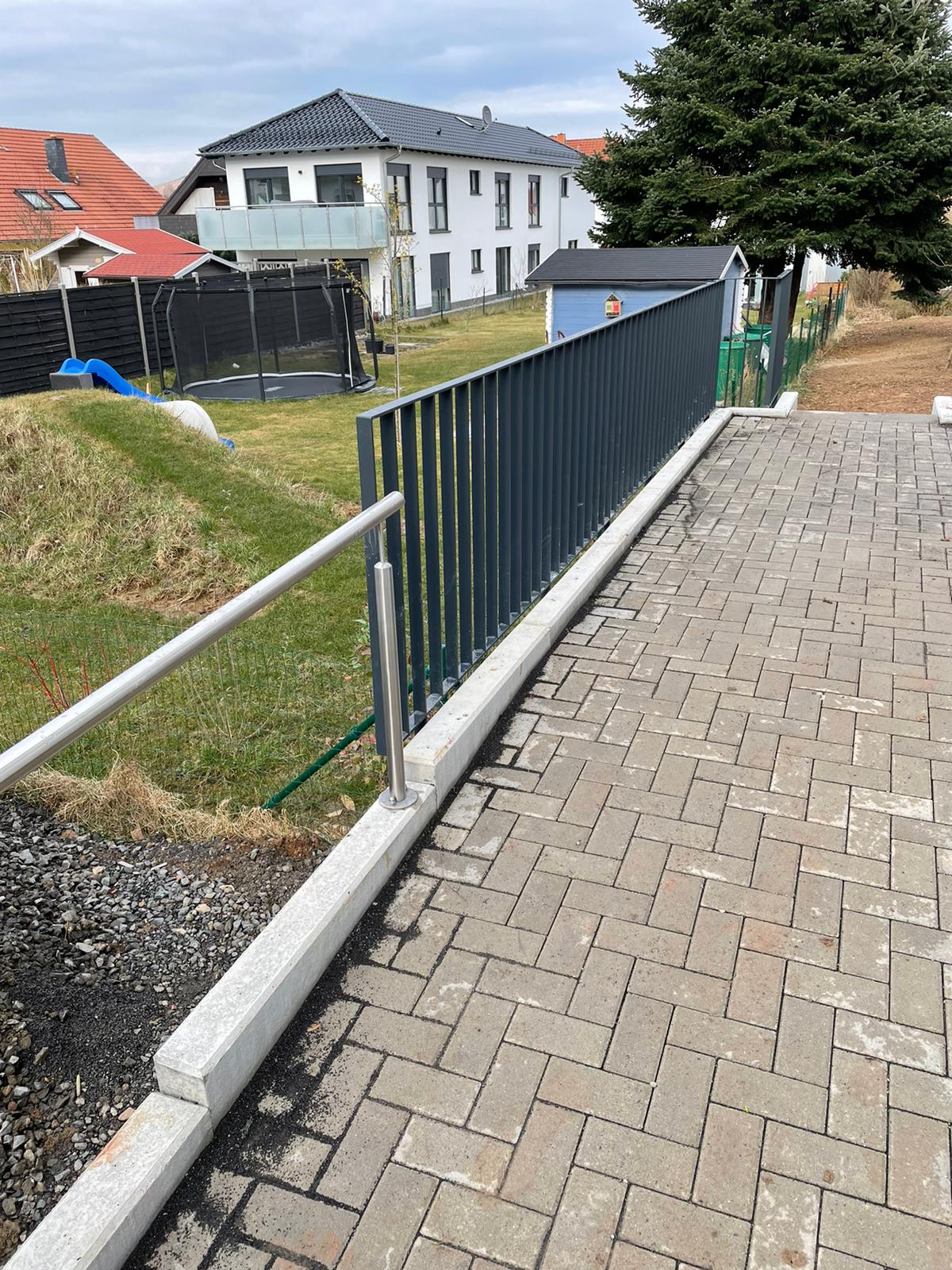

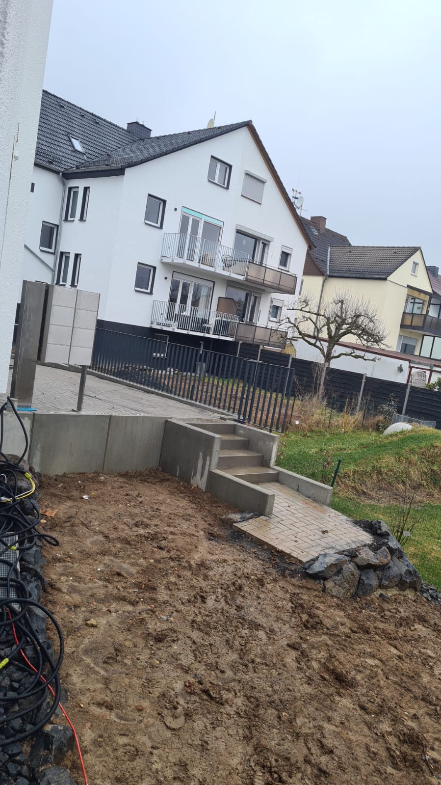

    Auch wurde jetzt auf dem Gehweg ein Handlauf angebracht und auf dem Plateau ein anders geländer in Lamellen Form. Laut Plan sollten überall diese Lamellen, aber der BT dachte sich mal schnell ich mach aus der Sache ein schönen Mix.
    Bei dem Handlauf ist an oberster Stelle auch eine Tiefe von ca. 90cm.
    Auf die Anfrag warum das so gemacht worden ist hieß es " Das ist ausreichend ".
    Wir sehen hier aber ein Sicherheitsrisiko / Absturzsicherung fehlt unserer Meinung.
    Hier mal ein Foto.
    Auch wurde zum Garten hin zu Wenig Treppen eingerechnet und den Rest mit Pflastersteinen bebaut.
    Das alles findet der BT sehr gut und hat uns jetzt wieder aufgefordert sein Geld zu bezahlen. Sonst würde er keine weiteren Arbeiten bei uns mehr ausüben.

    Klar - ihr könnt euch vom BT erpressen lassen und dem Pfusch euer letztes Geld hinterher werfen.
    Oder - Mängelliste mit Fotodokumentation fertig machen und zu jedem einzelnen Punkt aufschreiben, wie es lt. Vertrag sein muss. Kann sein, dass ihr dann in einen Baurechtsanwalt investieren müsst.
    Am Beststen ihr fragt jetzt schon mal die Handwerker aus wo man das richtige Geländer bestellen kann und wo man genau die fehlende Betonstufe nachbestellen könnte usw.
