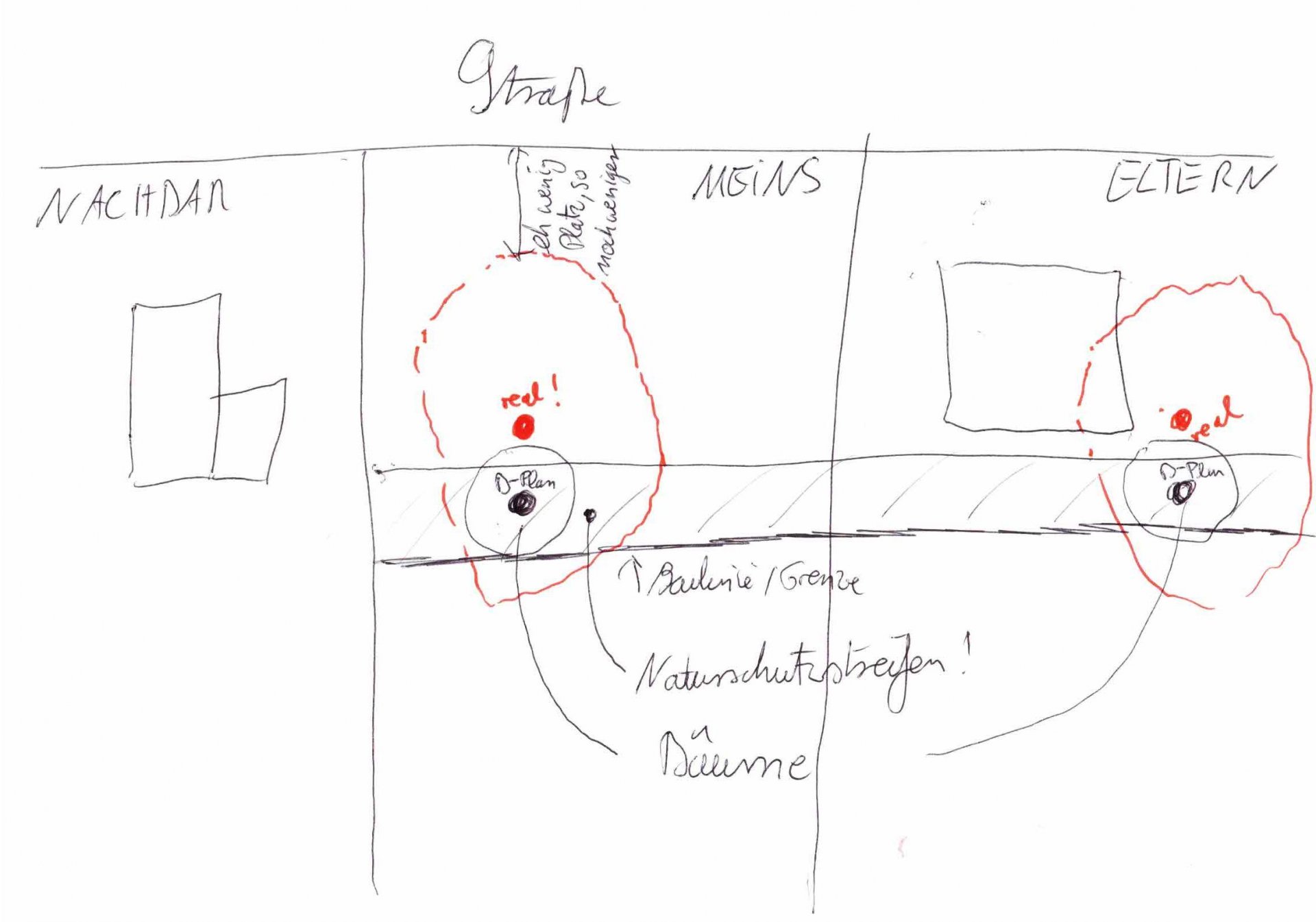

    Hallo Leute,
    ich habe mich gerade mal angemeldet, da ich ein Problem habe, zu dem ich nirgendwo im Netz Antworten fand.
    Ich habe vor Jahren eine Stückchen Bauland neben meinen Eltern von meinen Großeltern geerbt. Vor einiger Zeit hatte ich schon wegen eines ehemals vorhandenen Naturschutzstreifens beim Amt gefragt, wo man mir zuversichtlich zu einer Bauvoranfrage zwecks Überbauung des Streifens riet. Aber so richtig war keine Zeit.
    Nun hatte ich Zeit dazu und wollte also die Voranfrage schreiben.
    Doch der eine Baum bei mir belegt mit nötigem Schutabstand viel Fläche und die kleine Bauteppichtiefe wird weiter gemindert. Und daher dachte ich mir, ich messe zudem mal alles kurz nach. ...und kam zu einer völlig neuen Problematik.....
    Mit dem Maßband habe ich von zwei Grenzpunkten und von der Straße gemessen. Dabe fand ich, heraus, dass mehrere, geschützte Bäume - einer bei mir, mehrere bei meinen Eltern - in der Realität an anderer Stelle als im B-Plan stehen. Im B-Plan stehen die dicken (50-90cm) Bäume auf jenem nicht vorhandenen Naturschutzstreifen, doch in der Realität sind sie einige Meter daneben....
    Nun stecke ich in einem DILEMMA: Wenn ich mich nach dem B-Plan richte, verstoße ich gegen Abstandsregeln. Richte ich mich nach der Realität, gibt es erstmal Konflikte mit dem B-Plan....
    Wie ich es drehe oder wende, die Bäume (Stamm-Mittelpunkte) sind 2-4m an falscher Stelle, und so dicke Dinger schiebt man ja mal nicht eben hin- und her. Da ist was nicht genau gemessen worden. (Früher ländlich, heute Rand.)
    EIn Geofachmann hat schon draufgeschaut, bzw. mir auch mit der GIS geholfen. Es könnte natürlich immer noch sein, dass ich hier völlig falsch liege. Doch nehmen wir an, ich habe korrekt gemessen und keinen Fehler drin. - was würdet Ihr jetzt mit den Daten machen? Wie geht man am besten vor, wenn ein B-Plan was enthält, das in der Realität woanders steht und das Bauamt das bitte prüfen soll, damit man mehr Platz zum Bauen hat/bekommt?
    1. Sollte ich angesichts der groben B-Plan-Ungenauigkeiten/Fehler(?) lieber gleich einen Vermesser beauftragen (>500 Euro.....) und die Ergebnisse an die Voranfrage hängen? Dann hätte ich sichere Beweise anhängend und der Fall wäre klar(er). ...auch für die anderen Bäume, die ich ja vielleicht mal erbe. Andererseits hätte ich dann evtl. den Bauamtschef (der den Plan damals mitgeschaffen hat....) nicht unbedingt als Freund, oder?
    2. Oder sollte ich lieber das Bauamt dazu bringen, die Gegebenheiten selbst neu zu vermessen,
    indem ich z.B. in der Voranfrage freundlich auf die real anderen Positionen und deren Abweichung hinweise? Kann ich meine eigenen Messergebnisse als Begründung der Voranfrage anführen und misst dann jemand automatisch alles mal ordentlch nach?
    3. Oder sollte ich so tun, als sei alles im Lot und nur den bei mir stehenden, bauplangemäßebebaungstörenden Baum mit seiner Realposition als störend darstellen? Dann würde sich das Bauamt melden und sagen: "Der steht doch da und da, also ist doch mehr Platz...." woraufhin ich sagen könnte: "Nee. Guck her, passt nicht." Käme dann ein Vermesser vom Bauamt?
    Wie gesagt, will ich mich nicht mit den sehr netten Bauamtsleuten anlegen. Und die Bäume will ich auch erhalten. Aber derzeit ist das Grundstück echt hart wertgemindert... Vielen Dank fürs Zulesen und für Eure kurze Einschätzung im Voraus!

    So jetzt. Nicht maßstabsgetreu, aber damit kann man sich vlt. besser vorstellen, was ich meine. Der Schutzstreifen ist real nicht vorhanden und kann nach Anfrage evtl. (eben bei guter Begründung, für die ich die reale Lage der Bäume effizient angeben möchte) überbaut werden.
    Momentan denkt das Amt, man bekäme sogar ein kleines Haus vor den Baum. So wurde es mir dort gesagt, als ich wegen des nicht vorhandenen Streifens anfragte. Real passt nicht viel davor. Evtl. eine Garage.
    Standort in Niedersachsen. B-Plan zeige ich evtl. später, da noch nichts spruchreif ist. Meine Eltern sollen das erst erfahren, wenn wir die Voranfrage eingetütet haben und uns sicher sind. Denn alternativ (nach Vorstellung meiner Frau) würden wir zuerst noch ein paar Jahre länger an anderer Stelle bleiben und da wären sie ziemlich enttäuscht, wenn jetzt coronabedingt irgendwas dazwischenkommt, was die Sache kippt. Außerdem steht das Nachbarhaus evtl. etwas verschoben und das soll auch nicht ans Licht, falls es so ist. Mit dem muss ich auch nochmal reden.

    Ich versuche mal, ein bischen zu sortieren.
    Seltsamer Ratschlag. Allerdings kann ohne BPlan die Bedeutung des Naturschutzstreifens nicht beurteit werden. Immerhin befindet sich laut Deiner Skizze die Baugrenze (oder Baulinie -ja was denn nun?) planunten. Ich vermute, dass auch eine Baugrenze (oder Baulinie) planoben existiert, aber in der Skizze fehlt. Dann läge der Naturschutzstreifen innerhalb der überbaubaren Fläche, was aber nur Sinn ergibt, wenn der BPlan genaueres bezüglich der Auflagen innerhalb des Streifens formuliert. Das Haus Deiner Eltern befindet sich außerhalb des Streifens. Warum musst Du dann hineinbauen?
    Grundsätzlich müssen die Bauvorlagen zu den Fragen der Bauvoranfrage passen. Wenn Du also geklärt haben möchtest, ob Du einen Baum beseitigen darfst, der Deinem Vorhaben im Wege steht, musst Du einen Lageplan beifügen, aus dem die genaue reale Lage des Baumes und die Position deines geplanten Gebäudes hervorgeht. Und wenn Du selber die genaue reale Lage nicht ermitteln und darstellen kannst, benötigst Du einen Vermesser.
    Nach Deiner Skizze zu urteilen, ja.
    Das wird Dir nicht gelingen.
    Wenn alles im Lot wäre, bräuchtest Du ja keine Voranfrage.
    Nein.
    Mit einem Lageplan vom Vermessungsingenieur.
    Ein auf dem Grundstück herumturnender Vermesser wird ihnen wohl nicht entgehen.

    B-Plan-Grenze. Oben gibt es auch eine, sorry. Das ist, wie Du richitg sagtest, am unteren Planrand.
    So ist es. Der private Schutzstreifen soll (wenn er denn existierte) nach Plan innerhalb der überbaubaren Fläche liegen, mit Auflagen. (Bäume brauchen bei Abgang nicht ersetzt werden, er soll so und so behandelt werden.)
    Weil der Bauplatz sowieso schon nicht sehr tief ist. Was man in der Skizze nicht sieht, ist: Das Haus meiner Eltern wurde näher als die später erlaubten 5m an die Straße gebaut, weil es vor der B-Plan-Erstellung entstand.
    Den Baum möchte ich stehen lassen, es geht nur um die Überbauung des Streifens. Die Baumposition spielt aber bei der Begründung eine Rolle, weil man bei seiner realen Baumposition definitv nichts davor stellen kann, bei der gezeichneten B-Plan-Baumposition schon, erst Recht ohne den nötigen Schutzabstand. Aber die 2m (wahrscheinlich sogar mehr, ich hab abgerundet) kommen ja dazu.
    Naja, messen kann ich schon. Es gibt Grenzpunkte und ich habe deren exakten Positionen vom Katasteramt. Aber ob mir das Bauamt glaubt, ist eben fraglich. Die haben ja Daten vereidigter Vermesser.
    Alles im Lot mit der Voranfrage an sich. Aber die Begründung macht keinen Spaß, weil die Bäume anders stehen, als das Baumt zu wissen glaubt. (Oder ich lieg falsch, weil das Maßband nicht richtig geht. Aber ich messe nächste Woche auch nochmal nach, bevor ich den Vermesser bestelle.)
    Richtig. Aber ich lasse ja erstmal nur vermessen, weil der B-Plan fehlerhaft sein könnte und nicht automatisch, weil ich bauen will.
    Wie gesagt, mir geht es erstmal um eine Sicherung der Hieb- und Stichfestigkeit der Voranfrage, was die Baumpositionen angeht. Erst, wenn ich die habe und zu vermitteln weiß, will ich planen.
    Zum Nachbarn (und anderen) sieht es so aus, als wäre dort der Streifen auch nicht ganz ernst genommen worden oder mit Genehemigungen überbaut woren. Ich müsste erst nachfragen, ob die was zum Ausgleich angelegt haben, o.ä. Bevor man hier noch was darüber rausfindet, was mich bei den Nachbarn unbeliebt machen könnte :-)

    OK, ohne BPlan kommen wir nicht weiter. Aber wohin eigentlich?
    Du willst keine Bäume beseitigen und in einen ehemals vorhandenen, nun aber nicht real existierenden Streifen bauen, der nach BPlan sowieso schon zur überbaubaren Fläche gehört. Und dann willst Du Dich noch darum kümmern, dass eventuelle Bausünden Deiner Nachbarn unentdeckt bleiben. Und dann lässt Du vermessen, um den BPlan zu korrigieren. :confused:
