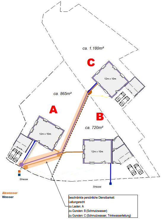

    Ich habe mal eine Skizze des GS mit den Wasser- und Abwasserleitungen angefertigt. Ich habe da wenig Ahnung. Es gibt für das GS nur einen Abwasseranschluss. Die WASS GmbH sagt, wir können alle 3 Häuser in den einen Anschluss entsorgen. Die Teile sind richtig teuer und deswegen würden wir das auch gern so planen. Das heißt aber, das 2 Häuser ein Leitungsrecht auf dem GS brauchen, was dem Anschluss am nächsten liegt. Beim Trinkwasser gibt es zwei Möglichkeiten. Für das Hinterhaus wäre eine Zuführung auf dem eigenen Weg aber wieder sehr lang. Wenn ich den Graben für das Abwasser sowieso schon buddele, komme ich m.E. am günstigsten, das Wasser auch gleich dort mit lang zu legen. Was meint Ihr? Ist es günstig, die Sache an der GS-Grenze lang zu ziehen?
    Das GS ist genordet. Die Anordnung der Häuser ist zwar nicht final, aber ich würde es in der Voranfrage erstmal so einreichen. Die Zufahrten lassen sich leider nur so anordnen. Das bedeutet für das GS links unten leider die Garage im Südwesten. Die Grenze zur Straße ist auf der ganzen restlichen Länge von einer Mauer gestützt, da es dort stark ansteigt. Nur ganz links und ganz rechts wäre eine Einfahrt denkbar.
    Für Anregungen und Hinweise zum Plan wär ich sehr dankbar.

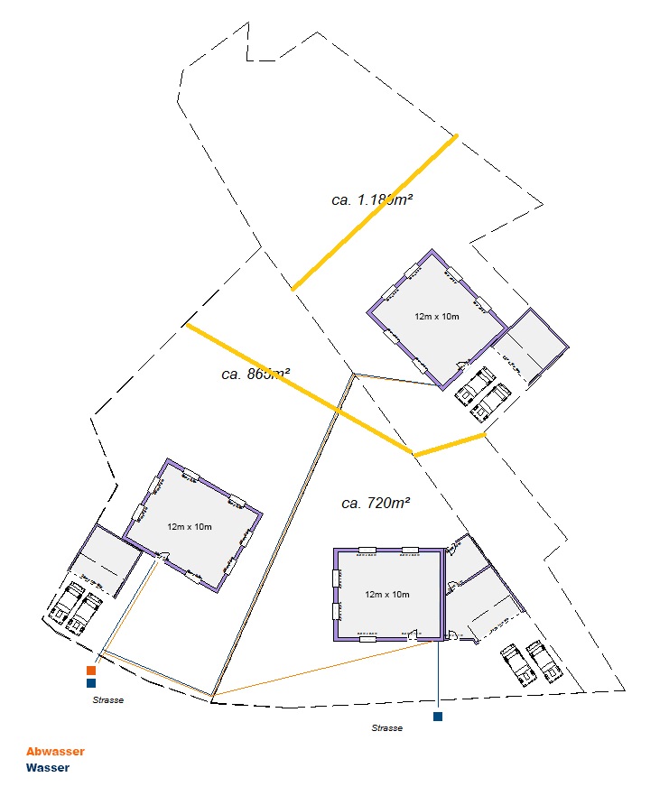

    Ich würde probieren das 1180er nochmal zu teilen.
    Für die Zufahrt von den anderen beiden noch was wegnehmen.
    Die Grundstücke sind so schon groß genug.

    @Surfer88 Wie willst Du den hinteren Zipfel erschließen? Straße ist nur planunten wie angegeben.
    Der hintere Zipfel des 1180er ist schwer bis gar nicht bebaubar, da dort ein Hang mit einem Gefälle wie an der Steilküste ist. Bei der Teilung seh ich kaum Spielraum. Mir geht es eher um die Leitungsführung. Kennt sich da jemand aus, wie man sowas am besten über fremde Grundstücke führt? Eher am Rand oder besser mitten durch?

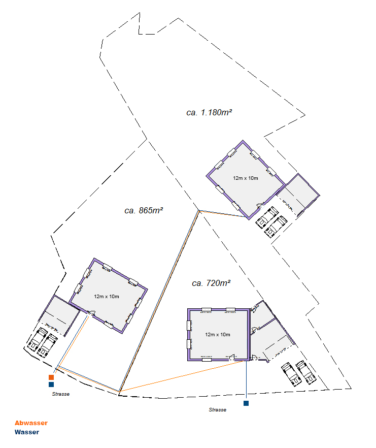

    Würde die Dienstbarkeit nur zu Lasten eines Teilstücks eintragen. Die beiden anderen wären damit unbelastet.
    Den TW-Anschluss für A und C im gemeinsamen Zählerschacht auf A, dann ist alles ab dort private Erschließung und preiswerter (wenn der Versorger das mit macht, machen nicht alle). Alternativ auf A zwei separate Zählerschächte, ist immer noch billiger als öffentliche Leitung bis zu C und Zähler erst dort.
    In der Grunddienstbarkeit formuliert der Notar das dann für alle verbindlich.
    Skizze:

    Ja, so war auch mein Gedanke.Vielen Dank für die Skizzen - das sieht günstiger aus. :)
