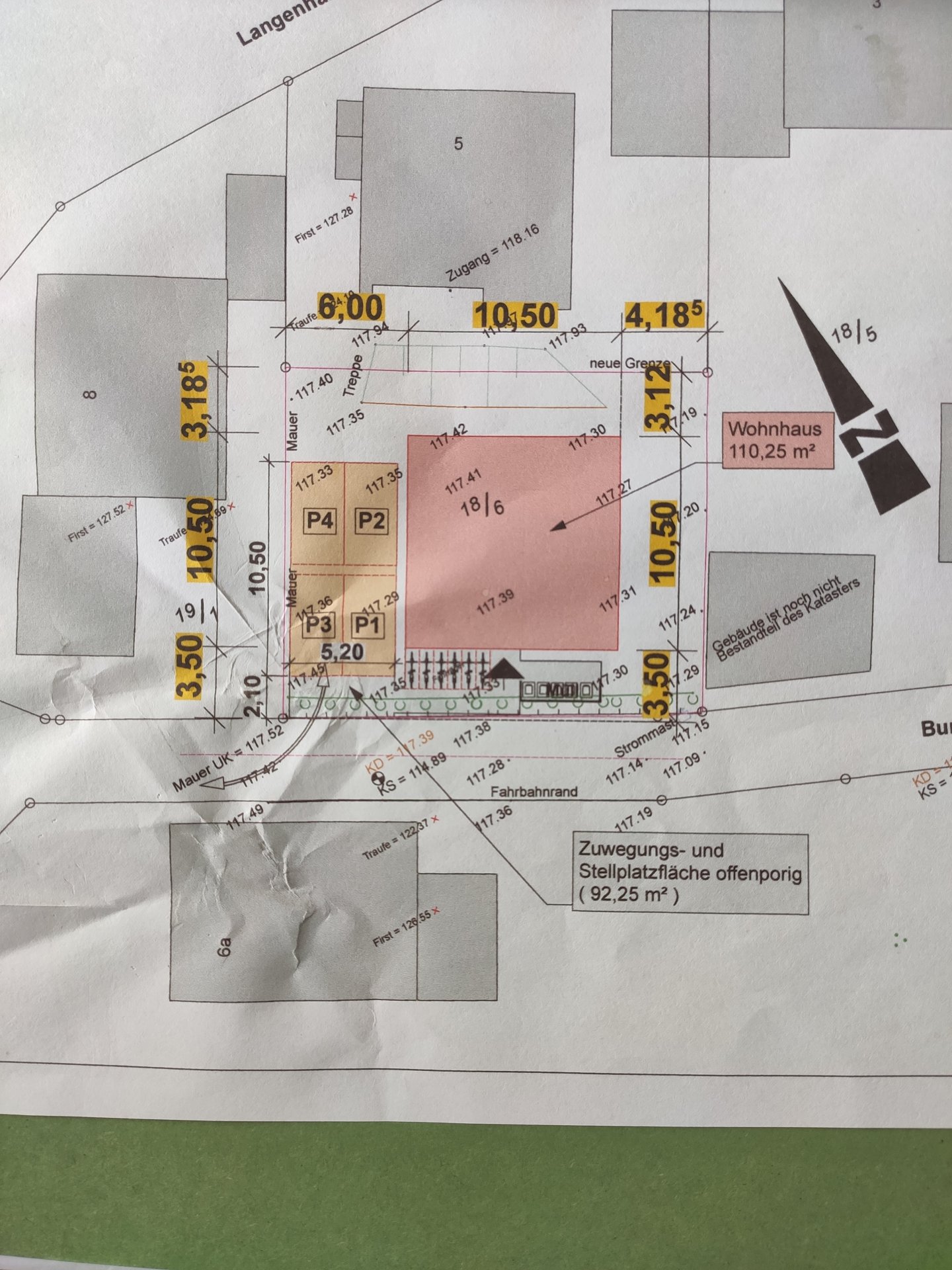

    Die Idee war es eigendlich, die Komplette Freiflächenplanung also mit Stellplätzen, Haushöhe, GFZ, GRZ verbindlich abzuklären bevor wir mit der planung des Hauses(Innenräume etc.) anfangen.

    Zum Thema GRZ-Berechnung im §34er-Gebiet
    Kann ich dem Architekten empfehlen das er die Bebaungspläne in der Nähe als Argumentation nimmt ?
    Weil dort steht für die Konstellation Freihstehenden Gebaude mit Satteldach überall eine:
    GRZ von 0,4
    GFZ von 0,8
    Für den Gesamten Stadteil gilt diese GRZ und GFZ bis auf wenige Ausnahmen(Reihenhäuser)

    Im Allgemeinen sind benachbarte Pläne nicht heranzuziehen, in speziellen Einzelfällen kann das angebracht sein. Ist hier im Forum aber kaum zu klären, weil die Recherche und die Auswertung echt viel Arbeit ist.
    Beim GRZ/GFZ-Vergleich geht es nur um den groben Maßstab der baulichen Nutzung, nicht um die genaue Berechnung nach BauNVO. Auch Nebenanlagen und versiegelte Flächen interessieren nicht. Aktuelles Luftbild, aktuelle Liegenschaftskarte, grober Feldvergleich, Flächenermittlung nach CAD, Werte in den Lageplan - fertig.
    Du hast schon so viel im Vorfeld mit der Behörde geklärt - gut, mündlich, nicht rechtsverbindlich - die grundsätzliche Bebaubarkeit ist aber unstrittig. Wenn da nicht so richtige Dr. Ecks Äcke sitzen, werden sie sich auch an das Gesagte erinnern. Und selbst wenn die hier gezeigte Voranfrage ohne viel Aufhebens und Nachfordern so genehmigt würde, kann das Wunschhaus im Baugenehmigungsverfahren immer noch an den Abstandsflächen oder dem Brandschutz oder zu geringen Fensterflächen scheitern, so dass doch noch umgeplant werden muss. Mal ehrlich: Auf die meisten Fragen müsste Dein Architekt schon selber die Antwort geben können. Aufgabe der Behörde ist ja, die vorgelegte Planung zu prüfen und nicht, die erforderlichen Parameter zu ermitteln und dem Planer zur Verfügung zu stellen. Mein Tipp (vorbehaltlich hier nicht genannter Fakten): Bauvoranfrage zurückziehen, schlüssigen, soliden, sich einfügenden Entwurf vorlegen und formell mängelfreien Bauantrag stellen.
