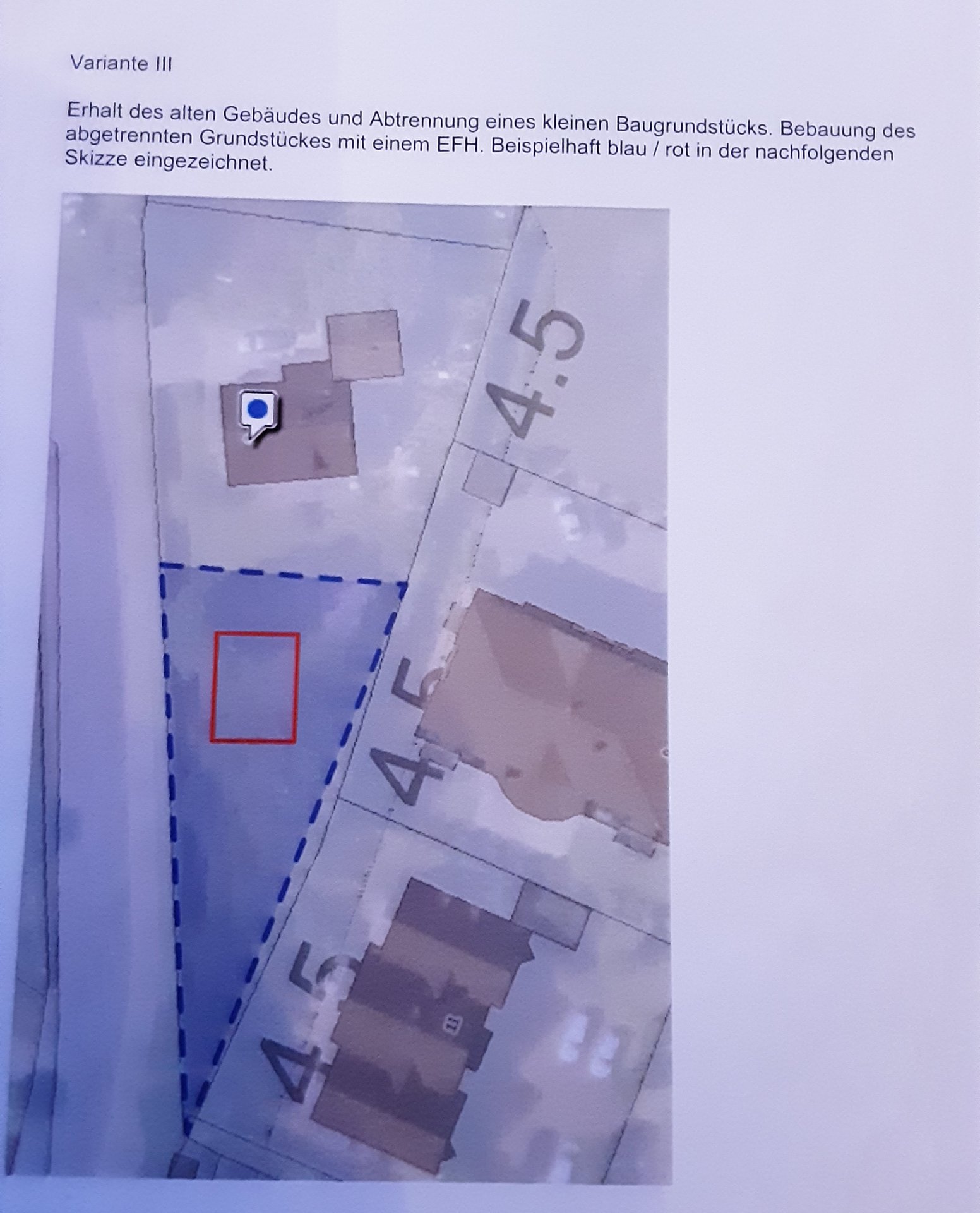

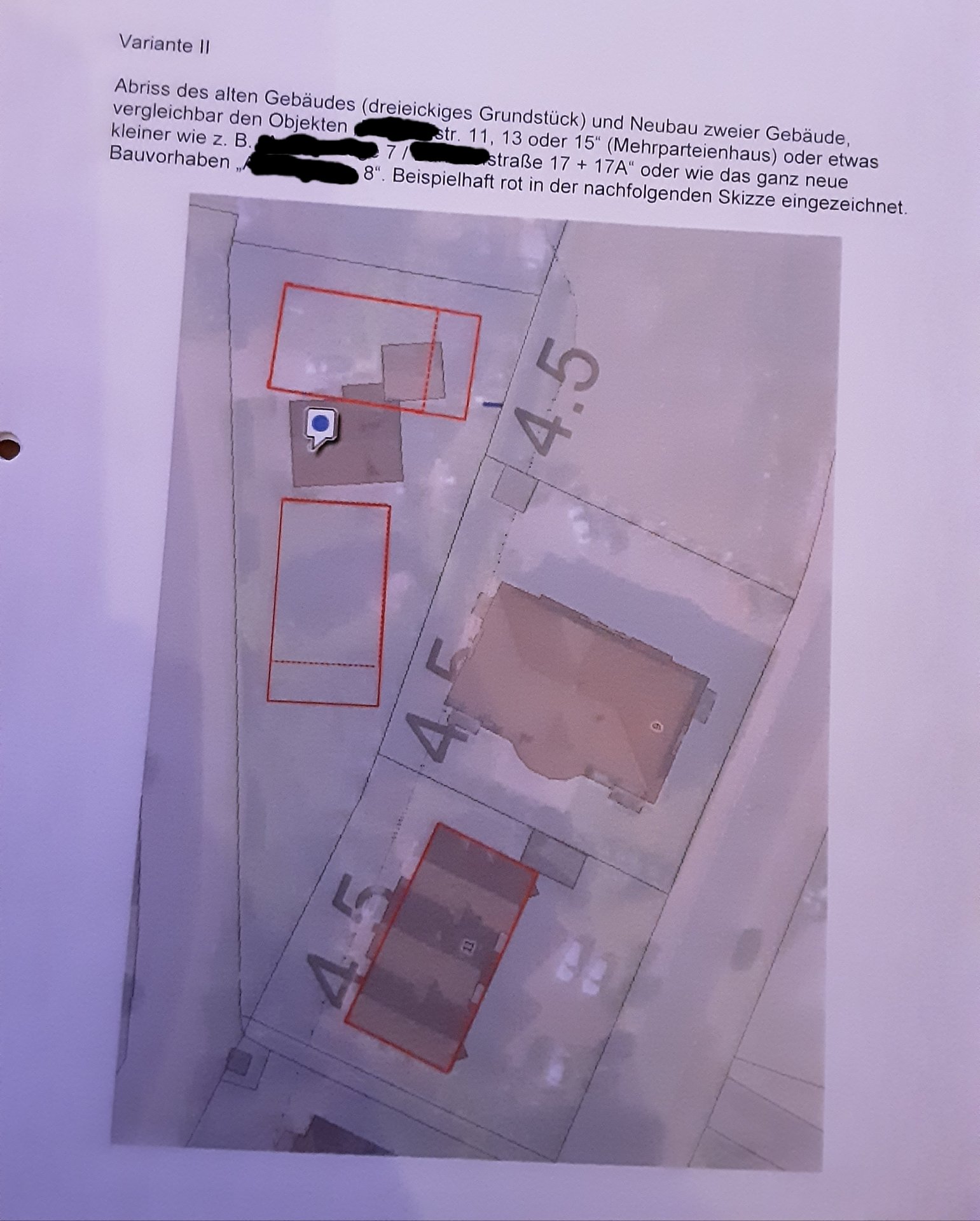

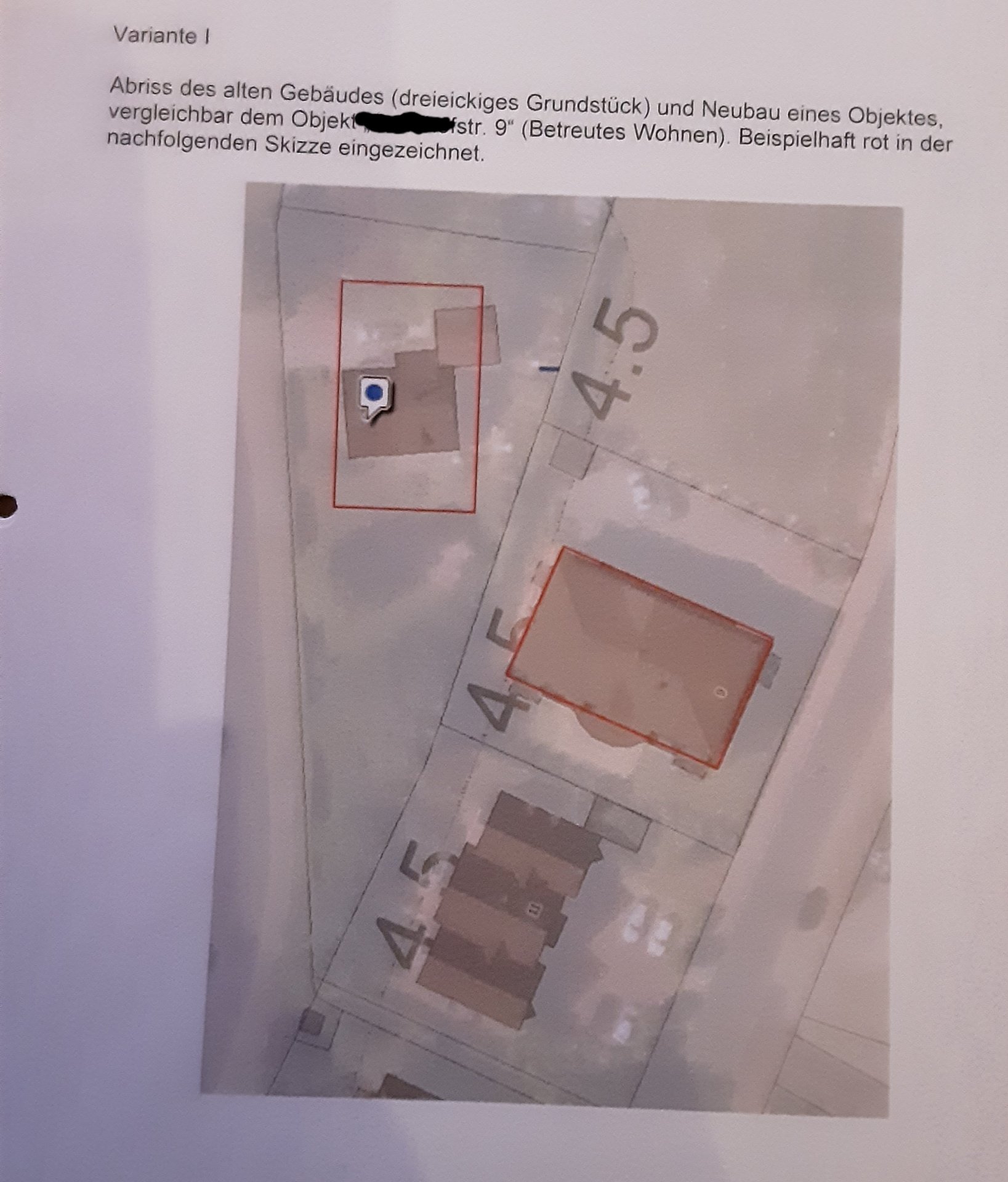

    Ich versuch mal unsere Anfrage (Anschreiben + 3 Skizzen), die Zwischenantwort vom Bauamt und den Bescheid hochzuladen 20210316_210527.jpg 20210316_210527.jpg 20210316_210709.jpg 20210316_210736.jpg 20210316_211153.jpg

    Was ist denn das für eine bauvoranfrage komplett ohne bemassung, GFZ, GRZ, Anzahl Geschosse, WE, Firsthöhe, traufhöhe etc ???
    dass da nix bei rum kommt ist doch klar
    nicht bös gemeint aber da müsst ihr viel konkreter anfragen !

    lest euch noch mal eure eigene Anfrage der Variante 2 durch , Wort für Wort.
    Variante 3 ist ja das EFH auf dem Zipfel. Variante 1 habt ihr selber zurückgezogen.
    also bleibt für MFH nur das drüber was ihr in Variante 2 angefragt habt.

    Nein, habt Ihr nicht, da Ihr nicht ausdrücklich ein Mehrfamilienhaus angefragt habt. Ihr habt nur die Absicht zur Erstellung zweier vergleichbarer Häuser geäußert, aber nicht, welche Eigenschaften verglichen werden sollen. Da in der Anfrage auch nicht die Anzahl der Wohneinheiten in den Vergleichsobjekten genannt ist, hat die Behörde im ersten Schreiben klargestellt, was diesbezüglich möglich ist. Im Vorbescheid kommt das Wort "Mehrfamilienhaus" oder "Wohneinheit" nicht vor, so dass hieraus kein Rechtsanspruch abgeleitet werden kann.

    Genau, ihr hättet euch im Vorfeld informieren müssen und nicht einfach "Vergleichsgebäude" mit Formulieren wie "oder etwas kleiner" anfragen.
    Was bedeutet denn "oder etwas kleiner" ? -10% ? -50% ? Prozent von was ? Anzahl WE ? Umbauter Raum ? Firsthöhe ?
    Eine Bauvoranfrage stellt man üblicherweise für ein (relativ) konkretes Bauvorhaben, nicht für 3 Varianten mit Wischi-Waschi Beschreibung.
