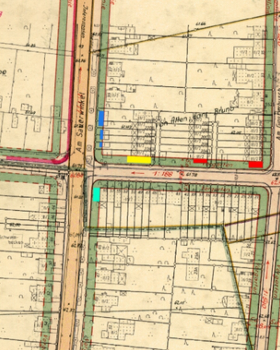

    Wir haben eine Ablehnung für unsere Bauvoranfrage erhalten. Geplant war ein 25qm großer Anbau, seitlich an ein Reihenendhaus
    In näherer Umgebung (z.b. gegenüber) würde dieses bereits desöfteren genehmigt, weshalb wir niemals mit einer Ablehnung gerechnet haben. Für den Bereich gibt es nur einen Fluchtlinienplan von 1934, von dem wir (ebenso unsere Architektin, welche den Anbau gegenüber auch plante) vorab nichts wussten. Laut diesem Plan muss ein Vorgartenbereich von 5m eingehalten werden. bei uns (wie auch bei den anderen Anbauten) würde nur 1m bleiben. Wir haben Kontakt zum Amt aufgenommen, weshalb wir hier genau eine Ablehnung bekommen haben. Die Aussage hier ist, dass der Anbau ja zu der Flucht einer wertigeren Straße hin geplant sei und es hier bisher keinen Bruch der Fluchtlinie gab.
    Wir dürften anbauen, aber nur 1,8m in die Breite, wie der jetzige (genehmigte) Wintergarten plus Schuppen auch gebaut ist.
    Für uns ist nun absolut unverständlich wie die Wertigkeit der Straße definiert ist und wieso 1,8m möglich sind, die geplanten 3,8m widerum nicht.
    Wir überlegen nun rechtliche Schritte einzuleiten. Gibt es hierzu Erfahrungen, Meinungen oder Tipps? Vielen Dank vorab IMG_20231123_212243.jpg

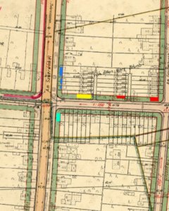

    Zum Verständnis ein Ausschnitt des Fluchtlinienplans
    Hellblau ist in unser geplanter Anbau, rot genehmigt und gebaut, gelb genehmigt aber noch nicht gebaut, blau Garagen (wobei Nebengebäude, Garagen etc anders betrachtet werden)
    Grün ist der vorgegebene Vorgartenbereich

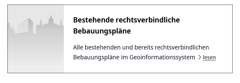

    Zunächst mal die irreführende Webpräsenz Deiner Stadt dokumentieren:
    Fluchtlinienpläne sind rechtsverbindliche Bebauungspläne. Wenn die im GIS nicht enthalten sind, ist die Aussage "Alle" schlicht falsch.

    Auf den ersten Blick ist diese nicht zu beanstanden. Es gibt einen rechtskräftigen Bebauungsplan und Euer geplantes Vorhaben steht dessen Festsetzungen entgegen. Für solche Fälle gibt es den §31 BauGB, von dem Eure Architektin mangels Kenntnis von der Existenz des Fluchtlinienplans keinen Gebrauch gemacht hat. Die Bauvoranfrage ist daher abzulehnen.
    Grundsätzlich handelt es sich bei Befreiungen nach §31 BauGB um Ermessensentscheidungen der Behörde. Wegen der mangelhaften Formulierung im GIS konnte Deine Architektin aber Deine Belange noch gar nicht ausreichend darstellen, so dass der Bescheid als ermessensfehlerhaft angesehen werden könnte. Das muss aber ein Fachanwalt vor Ort in enger Abstimmung mit der Architektin beurteilen.
    Ich würde Kontakt mit den Nachbarn aufnehmen, um herauszufinden, ob dort Befreiungen erteilt wurden oder der Fluchtlinienplan schlicht vergessen wurde, so wie es bei Eurem Wintergarten der Fall gewesen zu sein scheint. Eine erfahrene Rechtsanwältin könnte sogar beide Optionen zu Euren Gunsten nutzen, indem sie entweder mit Gleichbehandlung argumentiert oder mit Funktionslosigkeit des Fluchtlinienplans.
    Da Eure Stadt zu den Gebieten mit angespanntem Wohnungsmarkt nach §201a BauGB gehört, sehe ich durchaus Chancen, sich gegen den Bescheid zu wehren. Allerdings empfehle ich zunächst die Prüfung, ob nicht noch außerhalb des Planungsrechts unüberwindbare Hindernisse bestehen (Großbaum).

    Nicht ganz. Den Disclaimer zum GIS (Informationen, Karten und Pläne der Landeshauptstadt Hannover) muss man zwar etwas suchen, aber dass die online Auskunft nicht verbindlich ist, sollte jedem klar sein, zuindest wenn man offizielle Eingaben macht. Damit will ich jetzt nicht die Falschinformation auf der Website kleinreden, aber für eine planungsrechtliche Bauvoranfrage muss vorab das geltende Planungsrecht rechtsverbindlich in Erfahrung gebracht werden.
